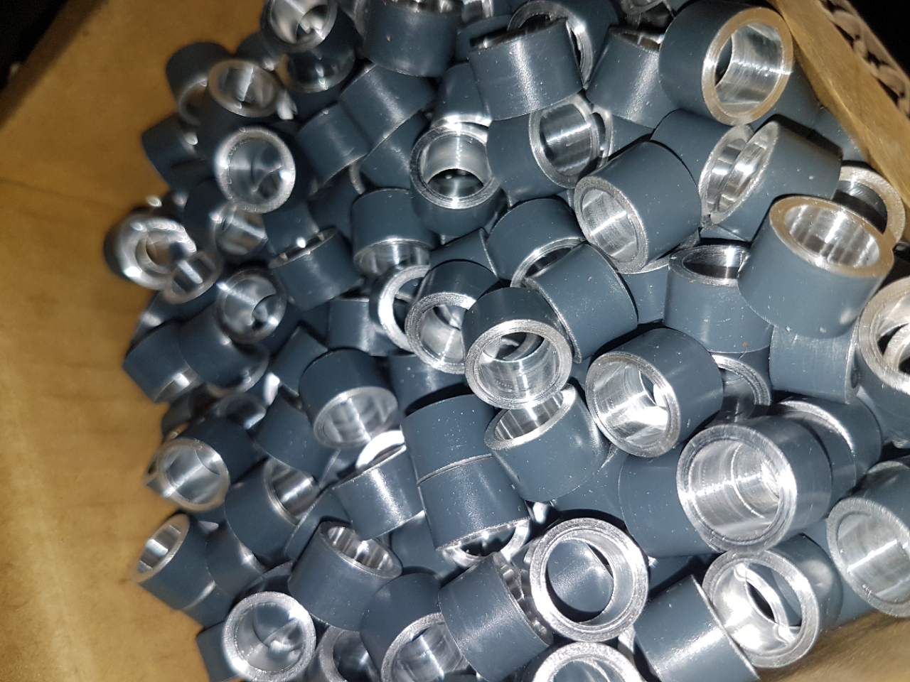

Zdravím musím se již zapojit protože komentáře nikam nevedou a děláte z komára velblouda.
Je pravda, že slovo udělat to lépe a levněji dokáže říct každý, ale že by byl nějaký smysluplný nápad to ne....
Místo toho aby to někdo vyzkoušel a nebo řekl že to zkusí a nacení tak se tady klabosí o ničem, to sražení 0,1 mm je pouze když tam bude hrot, jestli upíchnutí bude čisté nic se srážet nemusí !!!!
Myslím, že se to moc hrotí a během té doby již mám od firmy hotové vzorky za cenu 0,9 kč bez DPH/ks. takže asi taky ale díky za pěkné čtení......

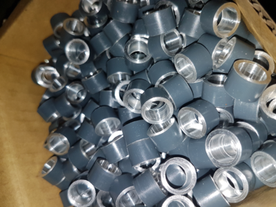

Příspěvky: 23365
22. 2. 2018, 10:01
to je dobra prasecina ten povrch
ale na tom laku nic nevidim to se jim celkem povedlo
atlan
Příspěvky: 3382
Registrován: 7. 2. 2011, 9:12
22. 2. 2018, 10:09
To vies 6060, ked sa ti to prilepi na platok tak uz ti to drie povrch....
Příspěvky: 23365
22. 2. 2018, 10:14
da se tomu predejit a ja po upichnuti vzdy cistim nozem
vetsina dilu co jsem delal v posledni dobe sla nasledne na lesteni
milan584
Příspěvky: 2126
Bydliště: na jihu
23. 2. 2018, 5:15
Safik píše:Zdravím musím se již zapojit protože komentáře nikam nevedou a děláte z komára velblouda.
Primární problém ovšem vidím v tom, že na té fotce jaksi není jediný (!) kus, který by odpovídal tomu, co se požaduje na tom "výkresu" co je hned v začátku tohoto threadu. Měřit ani není třeba - stačí se totiž podívat.
Takže pokud jsi požadoval takovýto humus :shock: , bylo by dobré překřeslit ten výkres, pokud pro změnu je ten výkres platný, tak můžeš zkusit označit na té fotce nějaký :mrgreen: kus co tomu výkresu odpovídá.
Víc k tomu nemám, co dodat.
milan584
Příspěvky: 2126
Bydliště: na jihu
23. 2. 2018, 5:22
jinak úplně nejlepší, je to, že na výkrese se okotuje 0.1x45°, na celkem měkkém materiálu a pak se ty kusy volně nasypou :roll: na hromadu (takže se samozřejmě ty hrany zákonitě musí okamžitě namlátit - těch 0.1x45° tam při takové "manipulaci" :shock: nemůže vydržet ani vteřinu).
