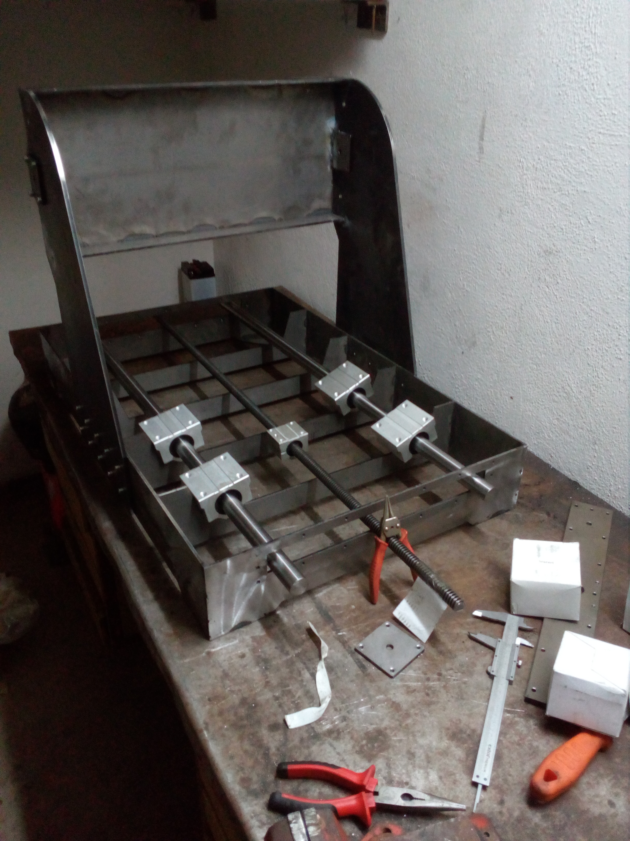

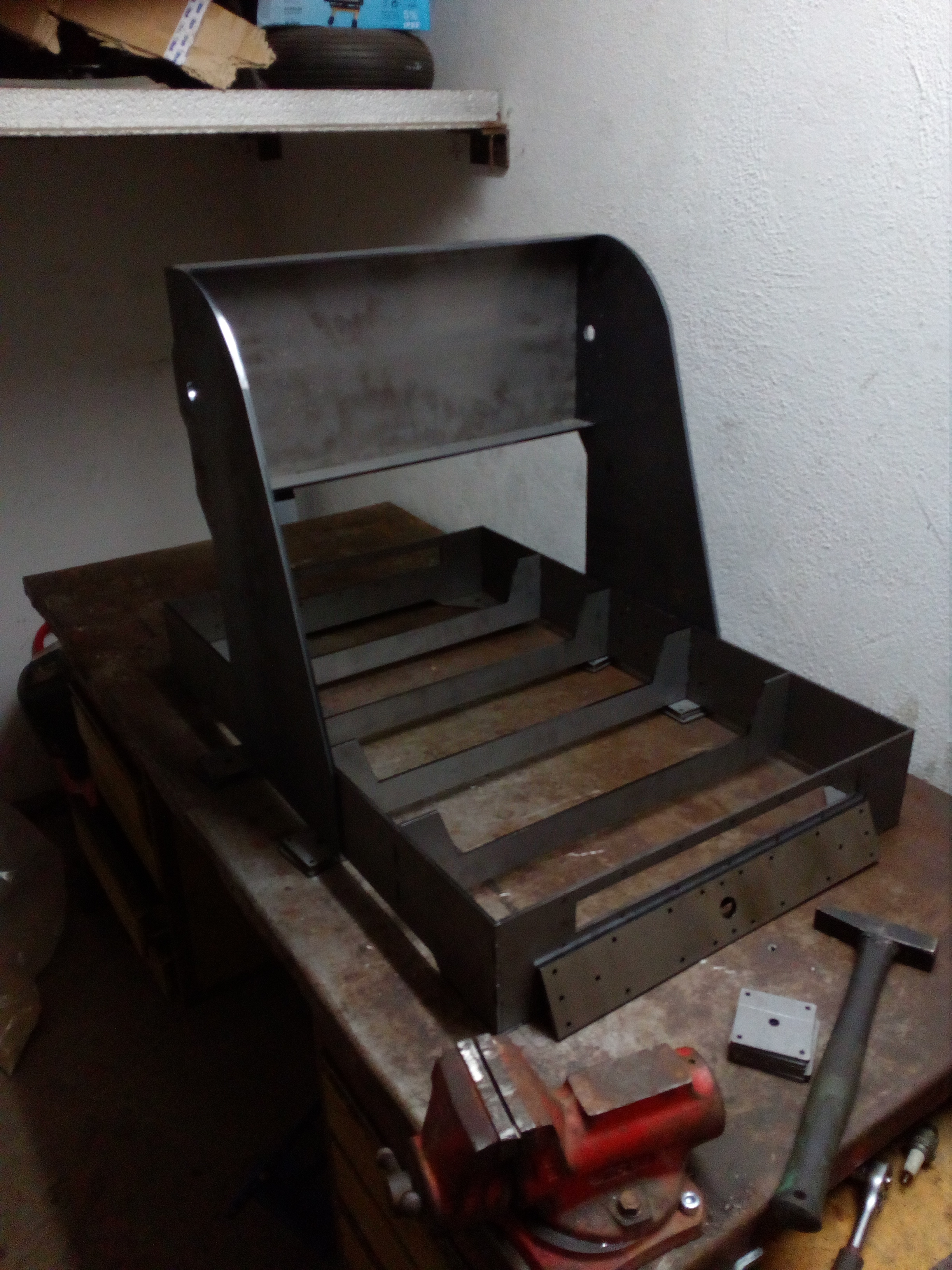

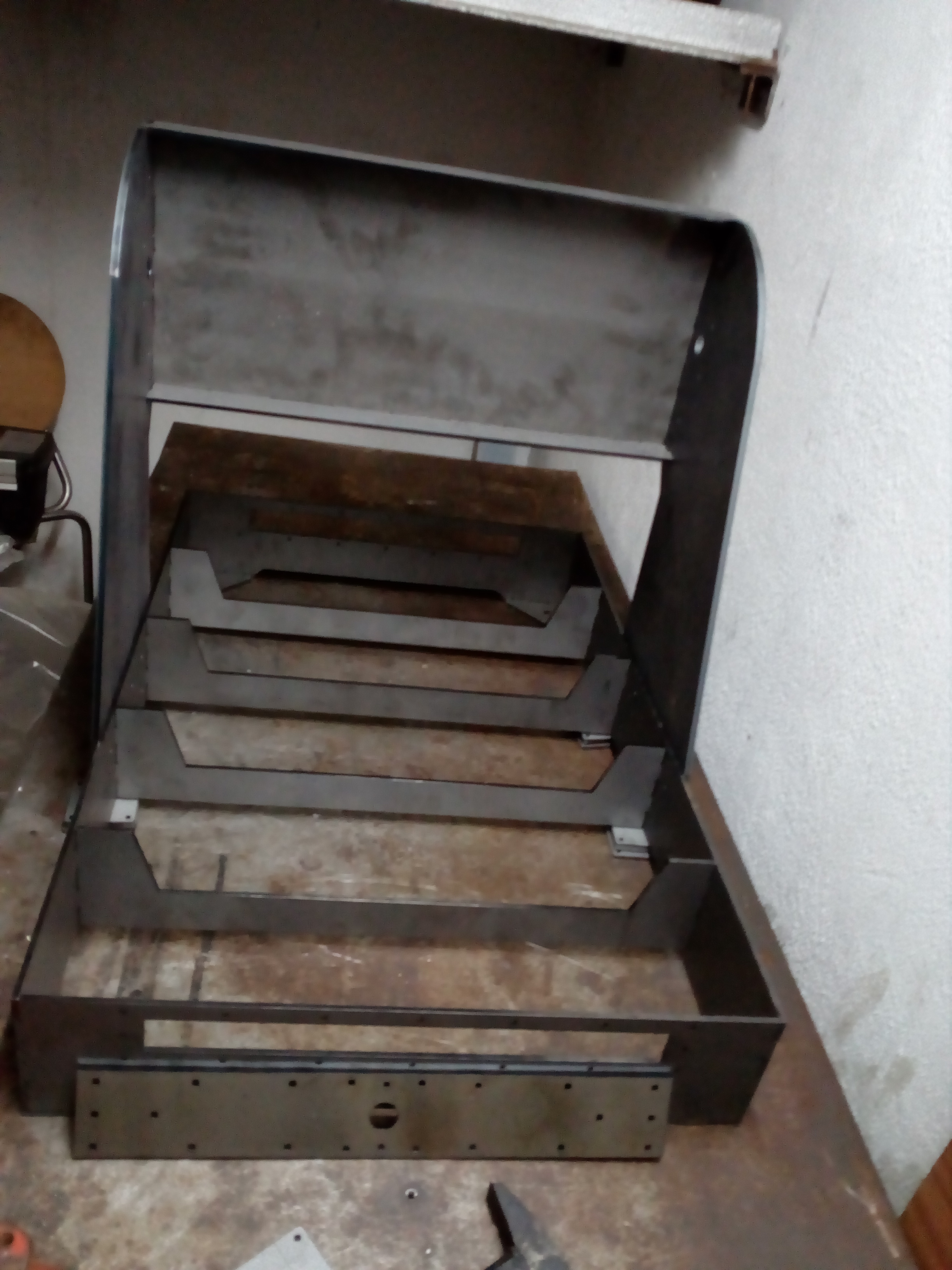

Kdysi se tu ukázala tato konstrukce. Kdysi jsem to stavěl jako pokus o něco. Relativně to fungovalo . Bohužel cesta hlazenka na vedení byl né moc vhodný krok.
Za další frézka byla celkem malá. a za další jsem měl i jiné problémy.. Proto jsem se rozhodl trošku rozvést konstrukci. Kdyby ste chtěli porovnat původní projekt je zde: http://forum.strojirenstvi.cz/viewtopic ... 62&start=0" onclick="window.open(this.href);return false;
tedka trošku k nové frézce :
rozměry 760x510x580
rozjezdy budou cca 620x400x200
uložení : osa x broušená kulatina 25 na kuličkovejch domcích
y broušená kulatina 20 na kuličkovejch domcích
z broušená kulatina 16 na kuličkovejch domcích
3rouby na všech osách budou trapézáky 16/4 na plastovejch matkách
krokáče zatim se rozhoduji ale určitě nema 23nebo 24
řízení usb deska přes mach3, drivery zatím s tb 6600 časem bych rád nějaké lepší
vřeteno bych rád vodníka s kleštinou er20 zatím ale nasadím nějakou přímou brusku
jinak trochu ke konstrukci frezka je za 4 a 6 plechu pálená stavebnice která je bodovaná
osa z zatím nejni hotová nejdřív musím na soustruh a zakrátit vodící tyče a trapézáky na ose x a y pak budu kreslit osu z
a konečně pár foto v jakém stavu se frézka nachází

závěrem opět je to stroj s minimálními náklady ale aby se s nim občas nechalo kousnout třeba do hliníku jinak je určen na dřevo
