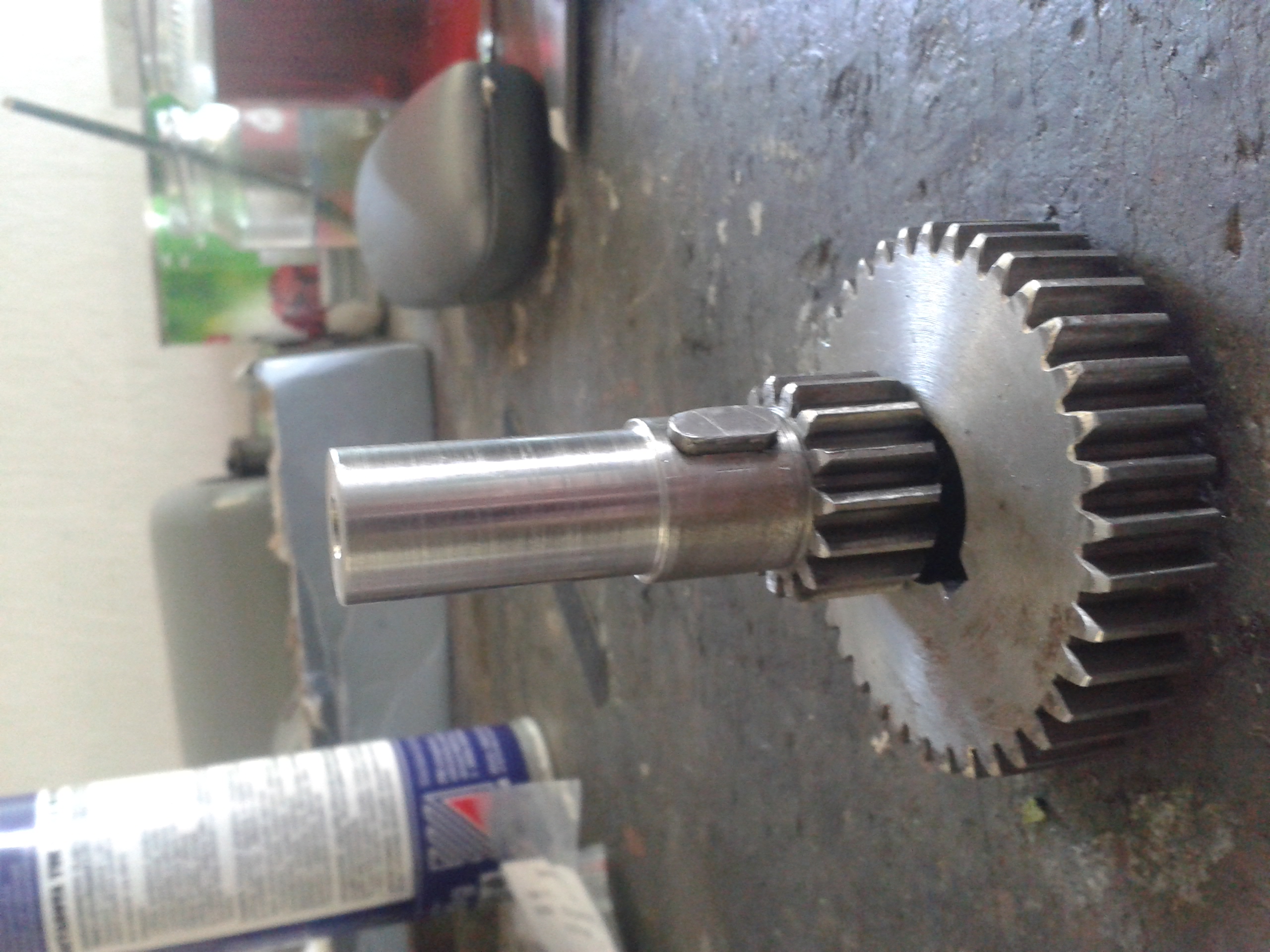

Po dlouhé době se mi podařilo na chvilí se dostat k soustruhu, broušení ještě neproběhlo ale uvažuji že nechám sjet všechny plochy včetně suportu. když už to dělám, uvidím jaká bude cena.
Ty plochy jsou stejně všechny přidřené, to prase předemnou nevjedělo že se to má mazat, dokonce maznice měl zatřené barvou a ani znamka po tom že byto někdy namazal. To rozhodně není můj případ :D
Pustil jsem se do suportové skříně, zatím to byl nejopotřebovanější celek, výměna šneku, pastorek pro posuv, vyběhané uložení náhonu posuvu atd. Dávám pár fotek ,nejsou nic moc. Špatné světlo
Vyvložkované uložení
Tu hřídel jsem stočil , byla komplet zadřená a vyjeta tak o 5desetin
WEILER LZ280, FNA22
