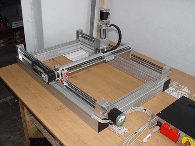

"hodně široké" je to co jsem popisoval nahoře jako rozložení vozíků
nejde o absolutní rozměry, jde o poměr šířka/délka
takových problémů jako spojení dvou šroubů řemenem potkáš během stavby kterékoli varianty asi 223 (možná 224)
různě kroutit se takováhle konstrukce bude vždycky
chb

ztráta kroku je "havarijní stav" Znamená to zastavit, rozdělaný kus zahodit, nastavit znova nulu a začít znova. Konstrukce se nedělá aby přežila ztrátu kroku - dělá se tak, aby ztráty kroku byly vyloučeny.
+ jsou profi a hobby stroje, bohužel řezné podmínky jsou jen jedny, a měly by je splňovat všechny stroje.

Ty vozíky jsou namalované u sebe jenom schématicky a proto, že v první fázi mne zajímalo výhodnější řešení pro umístění toho pohonu. V praxi, jelikož mám lineáry asi 700mm dlouhé a chtěl bych dosáhnout v X-ku na alespoň 450mm (prve uvedených 600mm byl překlep mělo být 500mm :( ).
Asi budu rád pokud se mi alespoň těch 450 podaří dosáhnout. Vnější vzdálenost mezi vozíky na jednom vedení asi by mohla být až 240mm. A při zredukované šířce na 280mm mi pak poměr stran délka x šířka vychází na 0,85 což už se alespoň tebou navrženému čtverci trošičku blíží.
S problémy, i když si je zatím všechny asi nedokážu představit, počítám, ale co jde bez problémů? Mně jde v první fázi o to, abych nelezl do úplně slepé uličky a na druhou stranu si nějaké hodně sofistikované řešení také dovolit nemohu (zlatou kartu AE opravdu nemám) … chtěl bych to sobě pro radost …

Udělal bych variantu B. Ten vozík má docela dobré poměry stran, a ocelové ingoty na tom asi obrábět nebudeš.
Už z praktického hlediska - pokud použiješ nějaký šroub třeba tady z bazaru, tak snadněji seženeš jeden než dva stejné. A svázání zubatým řemenem taky není úplně triviální věc.
Já mám na své frézce taky jeden šroub středem a poměr stran výrazně horší. Přesto jsem měl problém s ledasčím, ale s kroucením vozíku/osy ne.

Ja som dal 2 motory, motor stal 10E a keby som daval remen remnice nejako to spanoval som na tej istej cene minimalne. Navyze tie remene tiez zavvadzaju. A budim to z jedneho drivera. Ale mam to len ako hracku na testovanie. Tak ze uvidim ako sa to bude chovat
Navyse predsa len 2 mensie motory som mal a jeden by to mozno nepotiahol. Srubu v strede som nemohol mat z principu.

Ten řemen je jednoduché řešení a za pár korun ,pak máš jistotu že se ti to nebude křížit tak jako u předešlých možností .
U prvních portálovejch mašinek s váhou kolem 400kg jsem laboroval a kdybych to neměl synchronizovaný řemenem tak bych asi roztrhl portál :D

pochopitelně vše se může pokazit ... ale to je pak porucha stroje, nesmí to být vlastnost.
Je fajn, že ti přesnost 1mm vyhovuje, dřevo si nechá hodně líbit, plast už tolik ne. Nicméně řezné podmínky na nástroj počítají šponu/úběry na zub řádově v setinách milimetru. Nástroji se při najetí do materiálu nebude líbit že konstrukce uhýbá, uhýbá a až už se konstrukce našponuje ... tak to poposkočí najednou o ten milimetr.

Máš na mysli něco podobného ... i když tam asi chybí napínák toho řemenu, ale nyní jde o princip

Zdravím, názory jsou různé a tak se ještě zeptám. Když mám podobně řešenou osu Y s rozjezdem 900mm a chtěl bych použít dva motory kvůli váhy mostu (51kg), musí mít každý svůj driver? Je potom rozumné třeba nechat oba motory ještě spojené řemenem? Nebo to má i nějaké negativa? Díky za odpověď.
