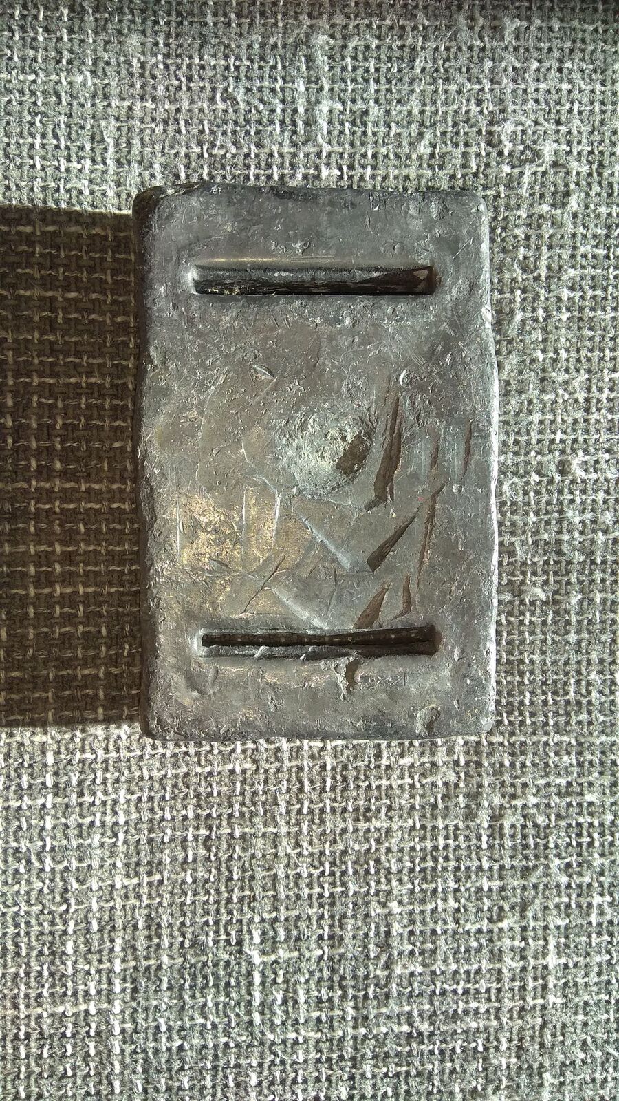

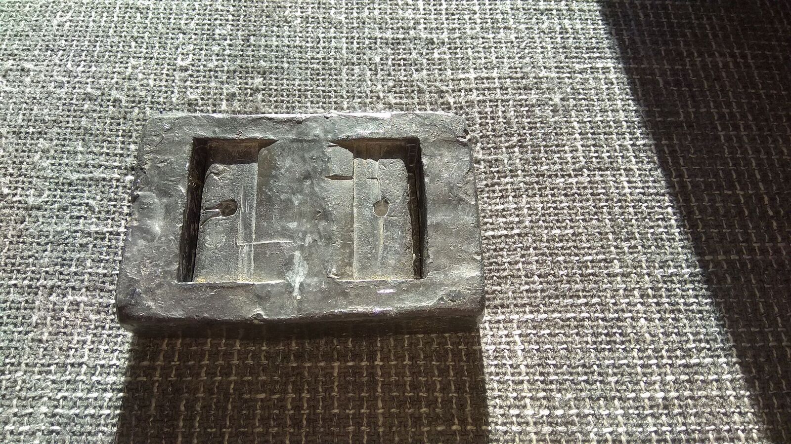

Tak proč si neuděláš závaží ze dvou kusů? Hlavní kus s velkou dírou a "klínek", který se do otvoru vtáhne páskem? Tahle závaží (viděl jsem je komerčně vyráběná) se dají nandat a sundat bez rozepnutí pásku!
Taky jsem ti psal, že stačí kus úhelníku 20x20 mm a svařit nebo sešroubovat rámeček a dva kousky pro otvory pro pásek. Výsledek takového závaží přikládám - snad je tvar formy z toho pochopitelný...pozici při lití napovídá staženina a otisky úhelníků pro otvory na provlečení pásku jsou také vidět. Práce na 15 minut a závaží je praktické a ošklivé, takže ho nikdo krást nebude. Pokud je potřeba lehčí, nalije se do formy méně olova. To moje závaží má skoro 2kg, protože jsem si blbec tenkrát koupil 8mm silný neoprén a navrch 8mm silný šort, takže jsem měl výtlak jako zaoceánský parník. Celkově jsem se vyvažoval 22kg olova. Děs a běs...
