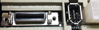

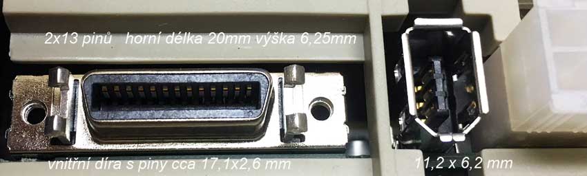

Nazdárek koupil jsem si servo na hraní, tedy abych si otestoval, jestli na to mám. :-)) Silové konektory jsem dal dohromady, Enkodér na servu taky, ale tyhle dva na driveru nějak ne . Ten pravej jsem viděl na nějakém PC, to asi dám, ale ten levej sice vypadá jako Amphenol, ale má 26 pinů (2x13) nějak se nedaří. Poradí někdo? Díky.

Proč sem nedáš i typ serva? Takové konektory používá Yaskawa/Omron

https://www.aliexpress.com/item/CN3-Enc ... 98852.html" onclick="window.open(this.href);return false;
28. 2. 2018, 11:34
https://www.tme.eu/cz/details/10126-300 ... ry-mdr/3m/" onclick="window.open(this.href);return false;
https://www.tme.eu/cz/details/10326-52f ... ry-mdr/3m/" onclick="window.open(this.href);return false;

Jo a ten pravej je FireWire k propojení měničů...

Pánové moc díky, už jsem objednal. :-))
