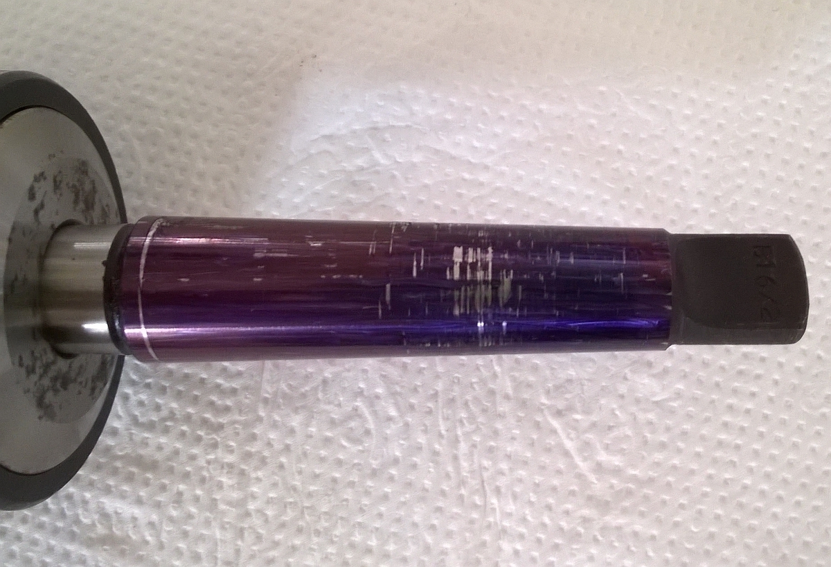

Pořídil jsem starou malou frézku, kde se podle dokumentace ve vřetenu mohly vyskytovat dva typy kuželů. Buď metrický Me18 nebo Morse Mk2. Po lehkém zápasu jsem vytáhl starou olámanou šestibřitou frézu (zřejmě tam byla 10let) průměru 16mm s ne moc pěkným kuželem. Vtahovací šroub je neuriginální. Změřil jsem začátek vřetena posuvkou a naměřil 17,9 mm. Kužel frézy je dlouhý cca 62 mm. Nejužší konec má 14,8 mm a nejširší 17,9 mm, ale stejně nevím, jestli je to správná fréza.
Kuželovitost Me je 1:20
Kuželovitost Mk2 je 1:20,02
Rozdíly v kuželovitosti jsou minimální a pro mne asi nezměřitelné normálními prostředky. Poznám nějak o jaký kužel se jedná? Hrozí riziko poškození, pokud bude dutina vřetena ME18 a budou se používat frézy Mk2 nebo naopak?

polož si jinou otázku, kde budeš shánět nástroje nebo upínače s ME18?
vezmi novej nástroj ME2 a zjisti jestli sedí na barvu na dotek ve vřetenu

Rozdíl není prakticky žádný,na průměru 0.02mm,kuželovitost metrický 1:20,Morse 1: 20,02

mirek42 píše:Rozdíl není prakticky žádný,na průměru 0.02mm,kuželovitost metrický 1:20,Morse 1: 20,02
To jsi asi nepochopil, co je kuželovitost.
Na délce dříku frézy dělá rozdíl v průměru:
Me18 1:20 3,100mm
MK2 1:20,02 3,097mm
rozdíl obou kuželovitostí je tedy na délce 62mm jen 0,003mm v průměru.
Myslím, že to je to to poslední, co budu vzhledem ke stavu vřetena řešit. (viz foto) :D

Psal jsem,že rozdíl u největšího průměru činí 0.02 mm
Morse 2 18mm
Me18 17.98 mm

mirek42 píše:Psal jsem,že rozdíl u největšího průměru činí 0.02 mm
Morse 2 18mm
Me18 17.98 mm
Má to být naopak,omlouvám se.
Tak to už chápu, promiň. Vycházel jsi tedy z celkové délky 360mm. :wink:
Ale na délce stopky nástroje je to asi opravdu zanedbatelné....
