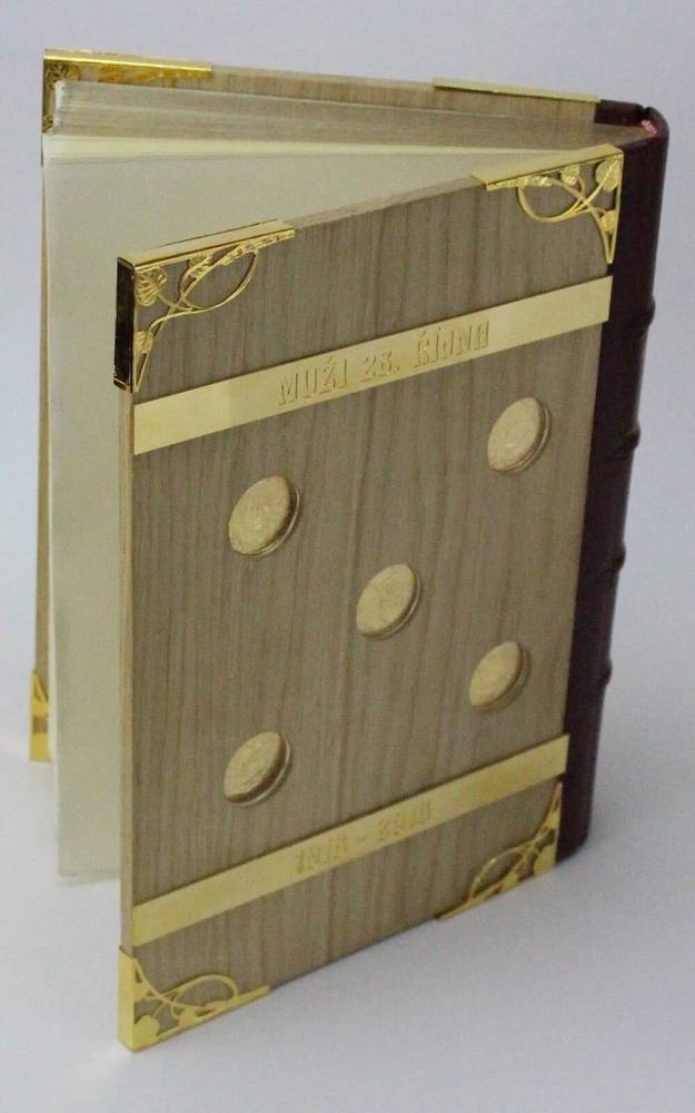

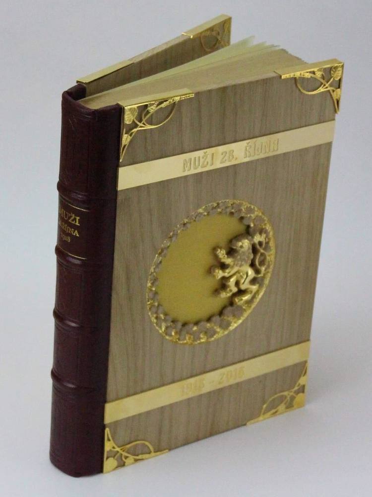

Citace z výše zmíněného webu:
"Dřevěná a zlacená obálka knihy
Je vyrobena z masivního vyzrálého českého dubu. Dřevo bylo před zpracováním baleno ve speciálních fóliích, aby se zabránilo působení vlhkosti a mechanickému poškození. Pro vyřezání grafického motivu „Muži 28. října“ do dubové obálky byla zvolena velmi pomalá metoda postupného „ubírání“ dřeva po 0,08 mm. Ve výsledku to znamenalo dlouhých 8 hodin práce na jedné plastice, avšak díky této metodě dosáhlo studio Lamastone největší plasticity a nejvěrnějšího zobrazení všech detailů."

no jasný to sem četl
to je jen taková omáčka pro veřejnost bez informací
aby nebyla prázdná stránka
ve zkratce my to říká jen :je to ze sušenýho dubu a aby se to nezkrotilo držíme to v igelitu do poslední chvíle a frézovaly jsme to strašně dlouho malým nástrojem aby bylo hodně detailů
který říkal že zase tak moc nepotřebuje že to nástrojem R1 stačí
ale jestli je to jeden kus ,spárovka, nebo překližka a zda je to něčim uzavřený (lak, olej) nebo tak něco se nic nepíše (ale jestli odpoví tak stejně nejspíš napíše že je to jeho (know-how)
a co si tak matně pamatuju tak dub původně nechtěl protože je to německej národní strom

Takové knížce s tímto tématem by slušela tradiční celokožená vazba ozdobená třeba tím zlatým kováním. Tohle mi přijde moc originální a hlavně nepraktický. Myslím, že knihy musí něco vydržet a ne s nimi zacházet v rukavičkách. Tohle vypadne někomu z pacek na zem a deska bude vejpůl a lev ulomený.

Asi jen to, že jsem rád za to, že jsem se alespoň velmi okrajově podílel na něčem takovém. I když jen ve stádiu vývoje. Osobně si myslím, že kombinace lípové dýhy a dubového dřeva se mi osobně líbí více. Asi pro to to, že jsem to nějak tak vymyslel
https://photos.app.goo.gl/5LWEmejUVom2fcHs5
Jinak jsem tedy nakonec dostal vše zaplaceno, a mi nevadí, že nakonec zakázku dostal někdo jiný.
No a pokud se na výše uvedený obrázek podíváte blíže, tedy na tu hotovou knihu, tak jde vidět, že je to opravdu masív a ne překližka. Jestli spárovka, to už není tak jednoznačné, ale myslím, že určitě, to by asi nepomohl ani ten igelit.
Na stránkách muži října, jsou i videa, a opět třeba můj názor je, že se tam trochu tím materiálem plýtvá, při tom frézování. Je tam dost odebíraného materiálu. Tím se asi taky trochu bojuje s tím pnutím ve dřevě. Dala by se tady zpochybnit ta životnost. Ale deset hlav, deset názorů.
