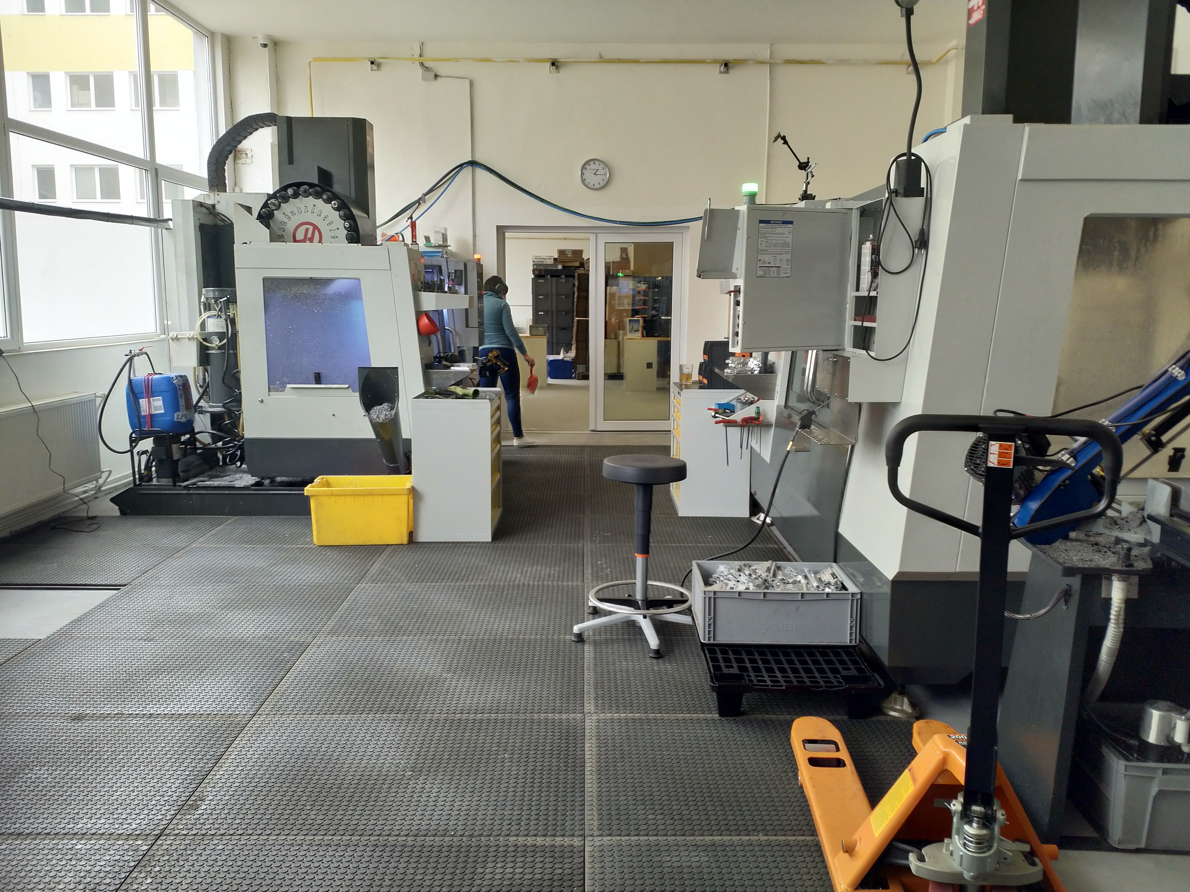

ja si dnes objednal tyto http://www.podlahyliska.cz/produkty/" onclick="window.open(this.href);return false; typ P12Z takk jakk to prijde tak dam vedet cena je velmi dobra a je to pojizdny i paetakem

tak uz sme to polozili je to vyrobeny z recyklatu, clanek k tomu udelam na cncwebu o vikendu
