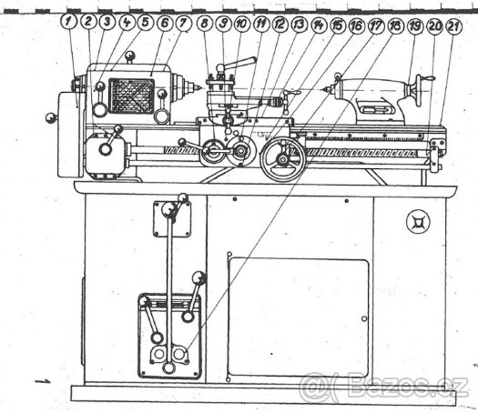

nevite nekdo, zda se da tento soustruh rozebrat, tak aby se dal prestehovat po schodech 2 patra ?
Vim, ze ma cca 440kg a vcelku by sel asi tezko odnest ve dvou lidech.
Dekuji moc za vase zkusenosti s timto soustruhem.
Obrazek jsem pouzil zde z fora pro ilustraci.

vlastní soustruh je ke stojanu s převodovkou přišroubován pár šroubky, bez problémů to půjde rozebrat a odnosit po kusech
i převodovka je samostatná skříň v levé části stojanu

Je to taková jednohubka, ale člověk musí mít respekt. Pokud by bylo dost široké a rovné schodiště, šel by spustit po fošnách a trubkách. Problém je, jak vypadají odpočívací plochy mezi patry, jestli jsou dostatečně velké na pajzrování a manipulaci a minimálně stav zábradlí, pro uvázání brzdících a jistících popruhů popřípadě vložení trámu nebo trubky napříč schodiště coby kotvící bod....

Dekuji moc za radu :-) Soustruh opravdu drzi par (4ks) sroubu 19´´.
Nemel by nekdo prosim jeste schema prevodovky, jake tam maji byt ozubeni?
Chybi mi ozubeni a mechanizmus na pace B na prevodovce a nevim jake tam ma byt ozubeni:-(
Spojka a paka A je v poradku, ale paka B ne - vyznacene cervene na obrazku.
Budu rad za cokoliv, klidne i jen za foto...

Komplet funkce teto paky B - oznaceno cervene.

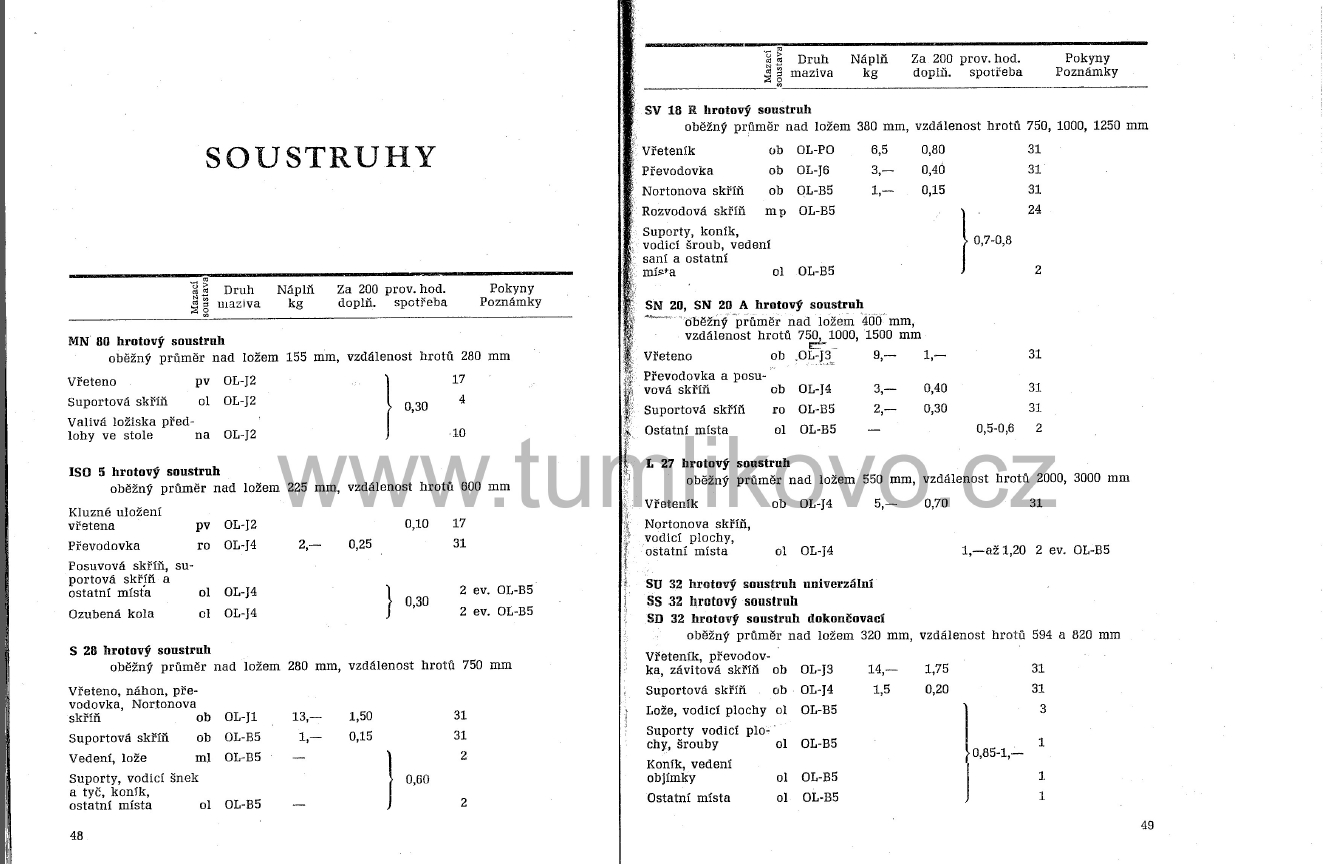

Vedel by nekdo, jaky olej patri do prevodove skrine ?
Dle manualu tam ma byt loziskovy olej - viz. obrazek, ale nevite jaka je jeho nahrada ?
Volal jsem do Parama, ale tam nevedeli :-(

No mě v PARAMU poradili. Ale zkus se ještě kouknout sem: http://www.converter.cz/tabulky/viskozita-engler.htm" onclick="window.open(this.href);return false; třeba z toho něco vykoumáš.

Tak mi byl doporucen olej Paramo KV46, pry lze pouzit i na mazani loze a vretene.

podle Salusovy tabulky by v převodovce měl být olej OL-J4. Ten se už sehnat nedá, ale místo něj údajně jde použít OL-J46.
https://www.oleje.cz/forum/olej-do-vret ... t2689.html
http://www.vytahy.com/online/nabidkovy- ... ge0024.pdf
Podle toho, co jsi sem dal za obrázek, by tam měl být olej s viskozitou 3,5 °E při 50°C, což je přibližně 25 mm2/s při 50°C, tedy o něco řídší, než OL-46. Spíš to ukazuje na OL-J32.
OL-J46 i OL-J32 jsou ale vhodné pro teploty do 60°C. To nebude při občasném použití problém, ale pokud soustruh pojede dlouho, může se olej nad tu teplotu dostat. KV46, který ti poradili, má téměř stejnou viskozitu (o něco ménší, než OL-J46), vydrží mnohem vyšší teploty, je primárně určený pro kluzná ložiska. Hlavním plusem oleje KV 46 jsou výborné protioděrové vlastnosti a vysoká únosnost, což v převodovce bude dokonale svědčit zubům. Má taky níž položený bod tekutosti, ale to tě trápit nebude, -20 asi v dílně při práci mít nebudeš :) KV46 by pro mně byla jednoznačná volba. Případně můžeš jít do jiného ložiskového oleje, který bude mít viskozitu kolem 46 mm2/s při 40°C.
