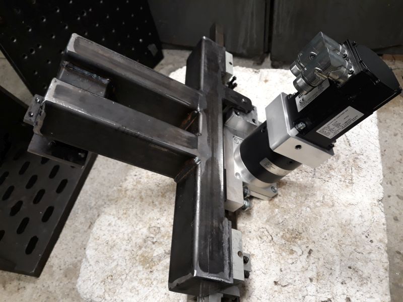

posledné dni pracujem na nových bočniciach portálu. Pôvodné sú popraskané a ich tvar neumožňuje jednoduché použitie novej prevodovky.
so zmenou prevodovky a výmenou deleného predpätého pastorku za pevný som musel vyriešiť vymedzenie vôle v ozubení.
nová bočnica na frézke: a zostava na skúšku, či to pasuje: neviem, či som ľavý, ale toto som robil 2 dni.

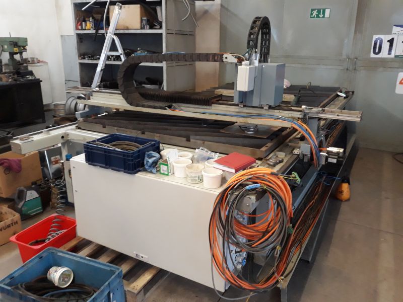

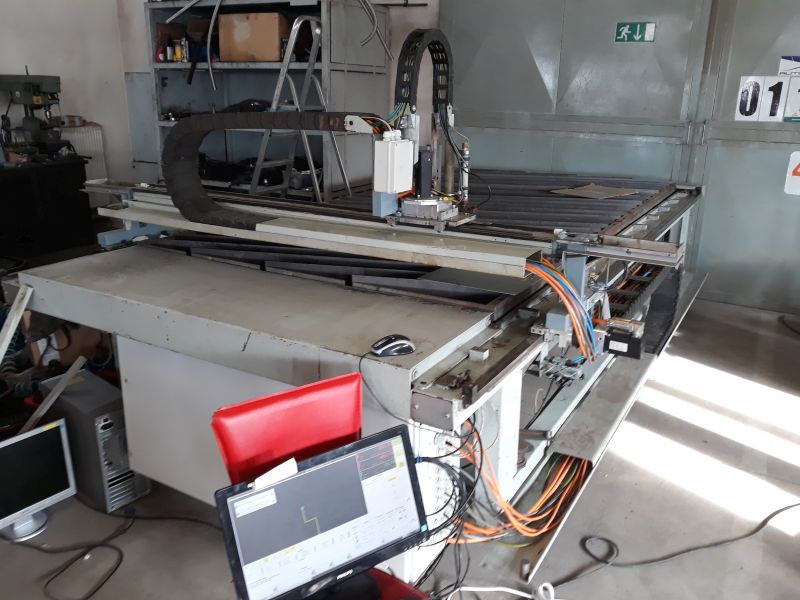

Posledných pár dní som intenzívne kábloval a oživoval.
Golem ožil.
Zatiaľ len sa hýbe samotný stôl, a mám tam simuláciu rezania. Idú mi nejaké makrá na meranie výšky plechu a návraty. V blízkej dobe by mohol byť spravený kompilátor na G-kód a potom budem pokračovať v hraní.
Pár foto:
pred pár dňami dnes ešte musím dorobiť ovládací panel, odsávanie a potom snáď namontujem zdroj a budem "rezať"
Ešte som zo skladu vytiahol starý prívodný rozvádzač a budem ho asi modernizovať. Hlavne tam budem potrebovať pár zmien. Mal som od neho aj nakreslenú schému, len mi ju myši vyčítali.
