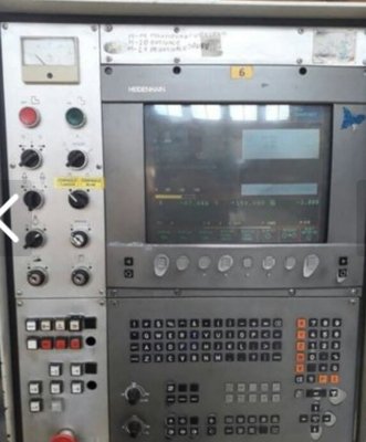

Dobrý večer,můj teoreticky zaměstnavatel řeší starší mcfv1060 a krom pár mechanických vad má monitor na cestě do kytek..Zajímá mě zda se pomocí nějaké karty či kouzlem da implantovat lepší monitor než originální velehnus.
Další věc je ta, co to může koštovat,protože origo monitor stoji prej kolem 1000ecek.
Děkuji za info

mrkni na ebay
byvaji tam cele sety na konverzi signalu i s lcd panelem

originál je CRT
tam LED pásek moc nepomůže :D
výstup z TNC má proti std PC VGA signálu jen otočenou fázi horizontálního synchronizačního impulsu
to lze pořešit jedním TTL hradlem a pak tam chodí jakýkoli PC monitor

testone píše:originál je CRT
No vidíš a to není tak úplně pravda ,426 měla obě možnosti ,záleželo na roku výroby a penězích.

Poznáme to z fotky?
Příspěvky: 10222
21. 3. 2018, 9:15
Jo tak máš smůlu je to crt .
https://www.cottandco.com/en/lots/bridg ... g-centre-1" onclick="window.open(this.href);return false;
Tady je s LCD stačí kouknout na tlačítka.

Takze predpokladam že směr se bude ubírat co popsal testone
Otázkou je co to bude koštovat a kdo by se do toho pustil
Příspěvky: 22984
21. 3. 2018, 9:35
jak jsem psal
lze koupit kompletni nahradu kde se to poridi cele i s prevodnikem a lcd panelem
das ho misto puvodniho CRT monitoru a mas klid
jen prisroubujes 4 sroubky a zapojis dva konektory
