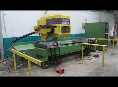

Ahoj myslíte ze by se dal predelat tento stroj viz foto rok cca 1990 ktery je ted funkcní na system treba Mach3 za minimalnich cca 20000kč nakladů? Stávající pohony by zustaly jen bych tam pripojil oddelovaci desku s počitacem a třeba Mach3 nebo linuxcnc . :)

A ty máš mach kterej řídí analog serva a ne jen step dir ?

No vzhledem k tomu že jsem nikdy neměl Mach ,tak co si pamatuji měl step dir a myslím že neumí analog serva který v týhle mašině budou vzhledem k roku výroby ,tak že si myslím že to bude chtít Linux CNC a nějaký karty jestli se nepletu .

no za 20000 ti někdo kdo by to dělal ani nevstane z postele.. pokud si to budeš dělat sám a nebudeš počítat vlastní čas tak by jsi se tam asi vejít mohl s použitím šuplíkových zásob.. nějakej starší PC (cca 2ka, pár mesa karet kolem 10ti, pár drátů a hotovo.. :D

No v tom linuxu se moc neorientuju komponenty prodavaj na duzi.cz Dělám na MAS kovosvit tak prubnu nejakyho elektrikaře

koupit komponenty je to nejmenší... :D
jakmile budeš platit práci jsi s tím rozpočtem uplně mimo.. ono to pár desítek hodin zabere..
