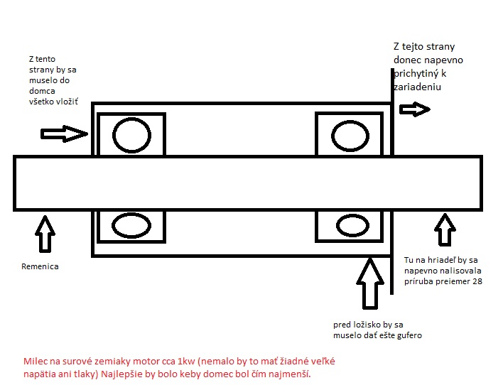

Dobrý deň stávam mlinec na zemiaky pre prasa. Potreboval by som urobiť domec taký do ktorého by som všetko vložil z jednéj strany (ložiská aj hriadeľ). Z druhéj strany by bol napevno prišrobovaný alebo prizvaný o nádobu v ktorej sa bude mlieť. Neviem aký druch ložisk tam dať a ako ich tam uchytiť či sekerou alebo nejakou matkou. Bol by som rád keby nejaký kutil alebo konštruktér by mi pomohol navrhnúť domec pre toto uloženie hriadeľa v ložiskách. Prilohe zasielam orientačný náčrt.

to se dá koupit hotové.. jen si vybrat ten správný

Domec chcem mať z jedného kusa v jednom domci obidve ložiská, potrebujem tam to gufero aby mi natiekla šťava zo zemiakov dolu k ložiskám, vyrábal som už veľa domcov aj hriadeľov ale vždy len také že som dal jedno ložisko z jednej strany a druhé ložisko z druhej strany vložil hriadeľ zaistil kritkami a bolo. V tom tom v domci potrebujem všetko vložil z jednej strany kedže z druhej nebude prístup.

dělají se domky i s dvojicí ložisek, s guferem jen si vybrat..
nicméně pokud se rozhodneš pro stavbu tak na tom přece nic není.. vysoustružíš to z jedné strany, dáš jedno ložisko rozpěrnou trubičku druhé a zajistíš třeba segrovkou.. jen to budeš asi muset točit z plného,protože takhle tlustostěnná trubka asi nebude aby jsi tam dal i gufero na menším průměru.. ono to klidně můžeš udělat skládací kdy přední ložisko uzavřeš nějakým čelem s guferem a přírubou, které přitáhne první ložisko a vzadu zase třeba segrovka, pak ti stačí nějaká silnostěnná trubka a kus plotny..

no jenže to gufero ti stejně ten drcený materiál brambory atd časem zničí, takže hřídel musí být osazená a na konci osazení labirintová krytka
která se bude točit s hřídelí a až za tou krytkou budou upevněné nože
pokud bys to dělal z jedné strany tu sestavu tak dáš dovnitř distanční trubky pro upevnění ložisek jak na vnějším tak i na vnitřním kroužku
a jestli má být i gufero montované z jedné strany tak za něj segerovku, pak ložisko pak distanční trubky, další ložisko a třba vnitřní závit a matici způsobů je mnoho jak to udělat ale důležité je to labirintové krytí aby to vydrželo roky bez oprav
jo můžeš to udělat i bez toho , ale výměna gufera a ložisek bude častější
ještě se to dá udělat že celé to uložení dáš až pod buben do kterého bude procházet jen hřídel a pod bubnem bude na hřídeli rozstřikový kroužek, který případný bordel odfrkne pryč

z plnéo to točit nemusí veme silnostěnou trubku a nakonec navaří silnější víčko a pak obrobí
jo ještě se dělá za gufero odtoková dírka pro případný průsak a ložiska s gumovým krytím
