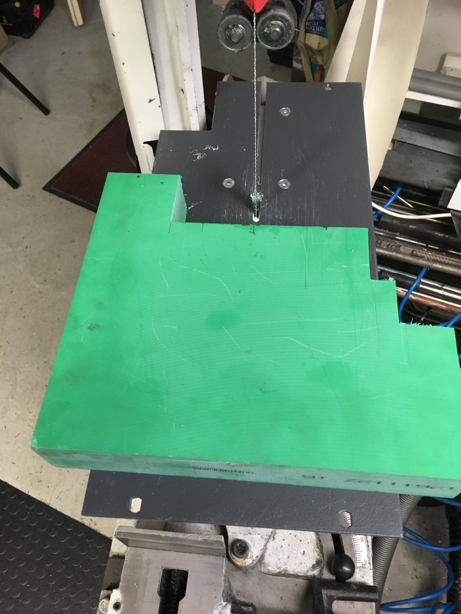

tento model jsem vybíral také z důvodu, že jde po odpojení "hydrauliky" postavit - zvětšil jsem plech na vstupu pásu a vyrovnal jej kolmo k pásu (a dodatečně uřízl roh, aby šlo řezat pod úhlem)
pak stačí 3 šroubky a přidělám na postavenou pilu větší plochu pro řezání jako na pásovce - a můžeme řezat pohodlně z bloku materiálu

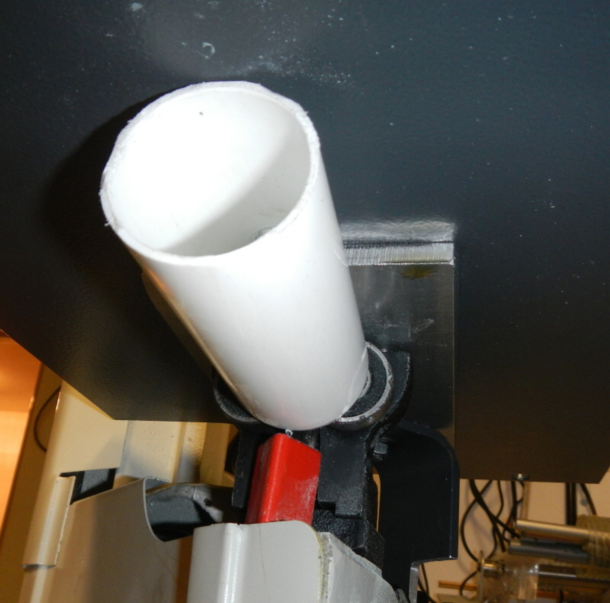

je třeba vyřešit i odsávání - tím že se pás pohybuje dolů, nese sebou všechny špony a ty padají na hnací kolo - brzo to přestane řezat - připojuji vysavač

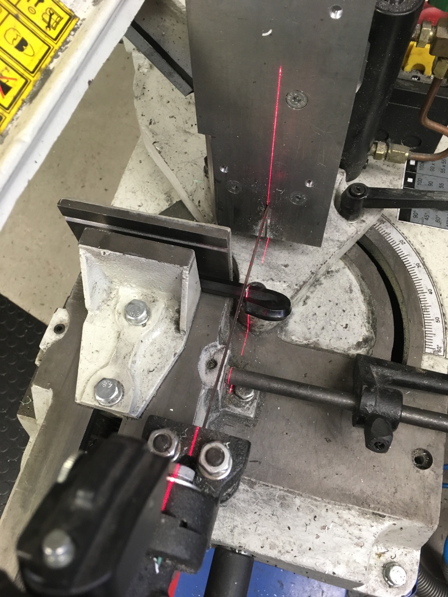

ještě pár drobností - laser co mi překážel na cirkulárce je zde užitečný

Laseromet je pecka, presne to chci spachat na PR20. Co se ti osvedcilo konkretne nejake ukazovatko ??

laser z nějaké malé BOSH cirkulárky, jediné co jsem vymýšlel byl ohnutý plech, na kterém to drží

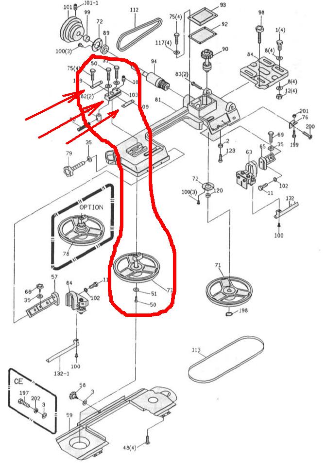

Zrovna léčím téměř stejnou pilu z uni-maxu. V návodu je psáno, že je nutné po koupi odstranit konzervační vazelínu z převodovky a nalít tam převodový olej. Interval výměny 1rok. To by mohl být ten problém krátké životnosti, když to někdo hned nevymění za olej. Další problém je kluzné uložení hřídele napínacího (hnaného) kola. Lze to vysoustružit a dodělat 2 kuličková ložiska. Tento prodejce nabízí jako náhradní díl už upravené kolo s valivým uložením: http://www.dodilny.cz/vyhledavani/?s=+H ... mit=Hledat
Zjistil jsem, že napínací kolo má pěkný vakl. Posouvací kostka, ve které je uchycena hřídel kola, má na bocích drážky 4,6 mm a pochromovaná vodítka, mezi kterými jezdí kostka (s napínacím kolem), mají šířku jen 4mm. Když se povolí nebo sejme pás, je vakl kola značný, když se pás napne, trochu se to vycentruje, ale rukou s tím jde hýbat do stran. Je tohle normální a kolo má být uloženo kyvně, nebo je to vada a kolo se nesmí hnout a má být pevně, stejně jako kolo hnací?

Mlynek: Mám promu 115, což je skoro stejné. Když sundám pás, žádný vakl tam není, jen trochu axiální vůle na ose kola. Fakt je, že jsem pilu kdysi dávno seřídil a od té doby prakticky denně řežu a jednou za půl roku vyměním pás. Asi jsem chytil dobrej kousek.
U toho hnaného kola se nastavuje jen rovnoběžnost os hnací-hnané ale na to jsem taky roky nesáhl a pořád to drží.

@Tomáš S. Moc děkuji za reakci. V tom bude ten zakopaný pes. Vůle drážka-vodítko je 0,6 mm na obou stranách, proto se to vaklá a pás si dělá, co chce. Zatím jsem se s tím popral a šmrdlám salámky průměru 60mm z 1.4301. Udělám nová silnější vodítka a bude to ok. :)

Díky podnětu uživatele "chb" jsem si dnes taky trošku upravil pásovku.
V bazaru jsem koupil přes 10 lety větší řezačku dlažby a musela se opravit.
První co mi zůstalo po opravě byl laser no a ten se teď hodil na pásovku :D (je na dvě mikrotužkové baterie).
Laser lze seřizovat a nyní je půlka laseru na pilovém páse a druhá na materiálu.
