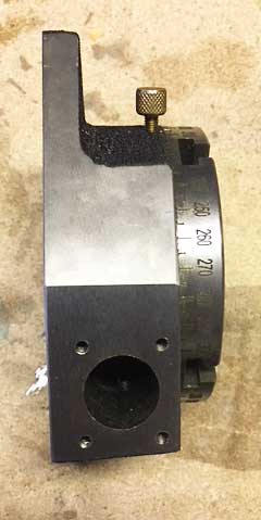

Trochu mi není jasné jak v tom šneku vymezuješ vůle. Mě se na podobné ose osvědčilo udělat toho šneka výklopného a mít tam ještě přišroubovaný mezikus pro kleštiny. Jednak se tím dá vymezit vůle, ale hlavně je to dobrý když na tom stole něco centruješ. Odklopíš šneka, párkrát zatočíš s nasazenýma hodinkama , poťukáš a běží ti to ve stovce.
Více zde: http://www.jova1.cz/dilna/rotacni_osa/rotacni_osa.html
