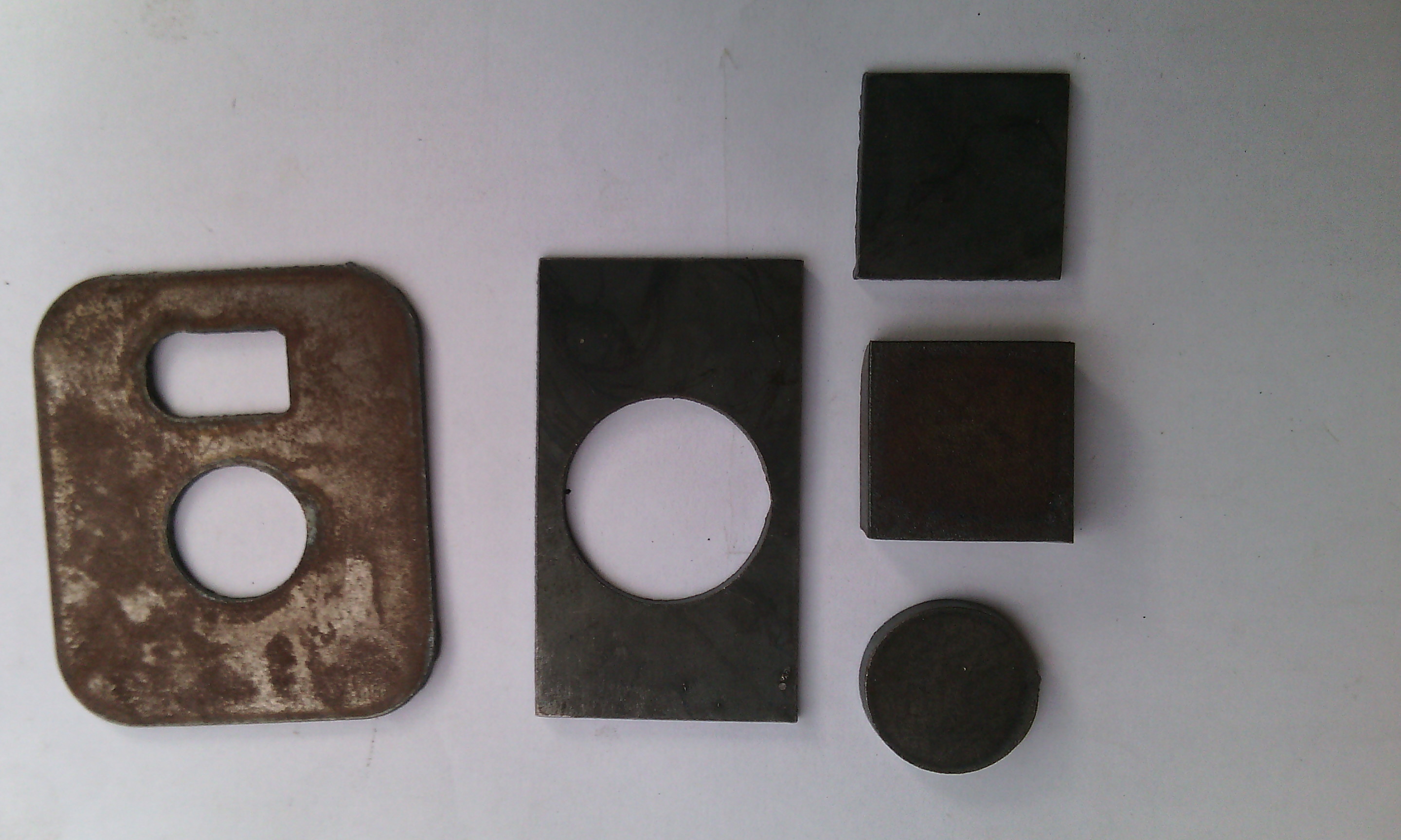

Zdravím,
pořídil jsem s CNC plazmu se stolem 1x 1 m. Kdyby někdo potřeboval něco vypálit z oceli, hliníku, nerezi atd. za zaváděcí ceny.
Na čistý řez v oceli by to mělo zvládnout asi 25 mm. Oddělení asi 50 mm.
Okres Hodonín a Zlín nebo Slovensko (bydlím 5 km od hranic, Myjava).
Samozřejmě provádím také soustružení, frézování, broušení, pískování atd...

Fotka cnc stola by nebola pripadne nejake vypalky.

Je to nové, zatím testuji. Jak budou nějaké solidní výsledky a vychytám mouchy dám foto.

Gratulujem k prvým rezom. Zatiaľ máš ešte veľkú rezervu na kvalite, treba ponastavovať rezné parametre.
struska na spodu pri dobre nastavených parametroch odpadáva sama, prípadne ide odraziť ľahkým poklepaním na hranu.
podľa fotiek by som to videl na zlú (pravdepodobne veľkú) výšku horáku pri rezaní a potom sa od toho odvíja aj rezná rýchlosť.
a podľa tých ostrapkaných krajov na diely s 2 otvormi je možno problém aj s čistotou vzduchu.

Přesně tak, s kvalitou ještě nejsem spokojený. Hodně mi to podřezává- např. díra fí 17 mm se zužuje na 16 mm v 10mm oceli. U slabších plechů to není tak zřetelné, ale mírný podřez je tam taky. Hořák je zůhlovaný. Možná záleží na umístění kostry a taky na směru řezu- prý má být dobrá strana vpravo ve směru řezu. Samozřejmě budu rád za jakékoliv rady. Ještě dodám fotky silnějších plechů.

na tom kde je kostra nezáleží. bežne je ukostrený rám stroja a ide to cez rošt.
záleží na:
tlaku vzduchu - je predpísaný výrobcom plazmy, na vstupe ba mal byť redukčný ventil, kolísanie tlaku nie je vhodné
čistota vzduchu - vadia nečistoty aj vlhkosť
kvalita spotrebného materiálu - často bývajú náhrady menej kvalitné, treba im prispôsobiť rezné podmienky
výška horáku pri rezaní
rýchlosť pri rezaní
a spôsob dierovania - čas, výška a spôsob, akým to klesne na reznú výšku
už som tu písal, že treba zobrať tablu plechu a skúšať rôzne výšky, rôzne rýchlosti, samozrejme značiť si ich na diely a časom zistíš tie najlepšie parametre.
a treba to urobiť pre každú hrúbku.
vplyv smeru rezania na podrezávanie je pár stupňov. lepšie výsledky sú ak vonkajšok ide v smere hodinových ručičiek a otvory proti smeru.

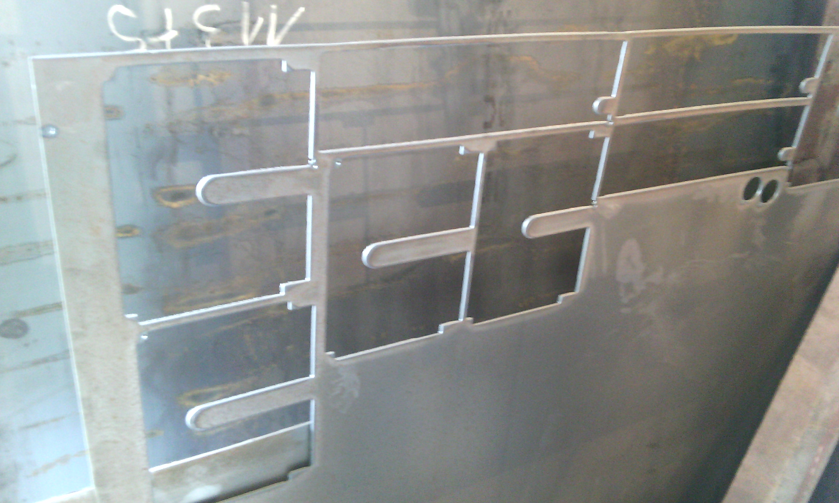

Tlak vzduchu by měl být v pohodě a čistota taky- je tam nový cyklonový odlučovač. Trysky i elektrody jsou od výrobce hořáku, takže asi taky v pohodě. Nechtěl jsem jen tak ničit plechy, proto jsem nabídl velmi levné pálení abych se to naučil a přitom to k něčemu bylo. Někomu by třeba stačila horší kvalita.
Příkládám foto řezu 15 mm plechu
