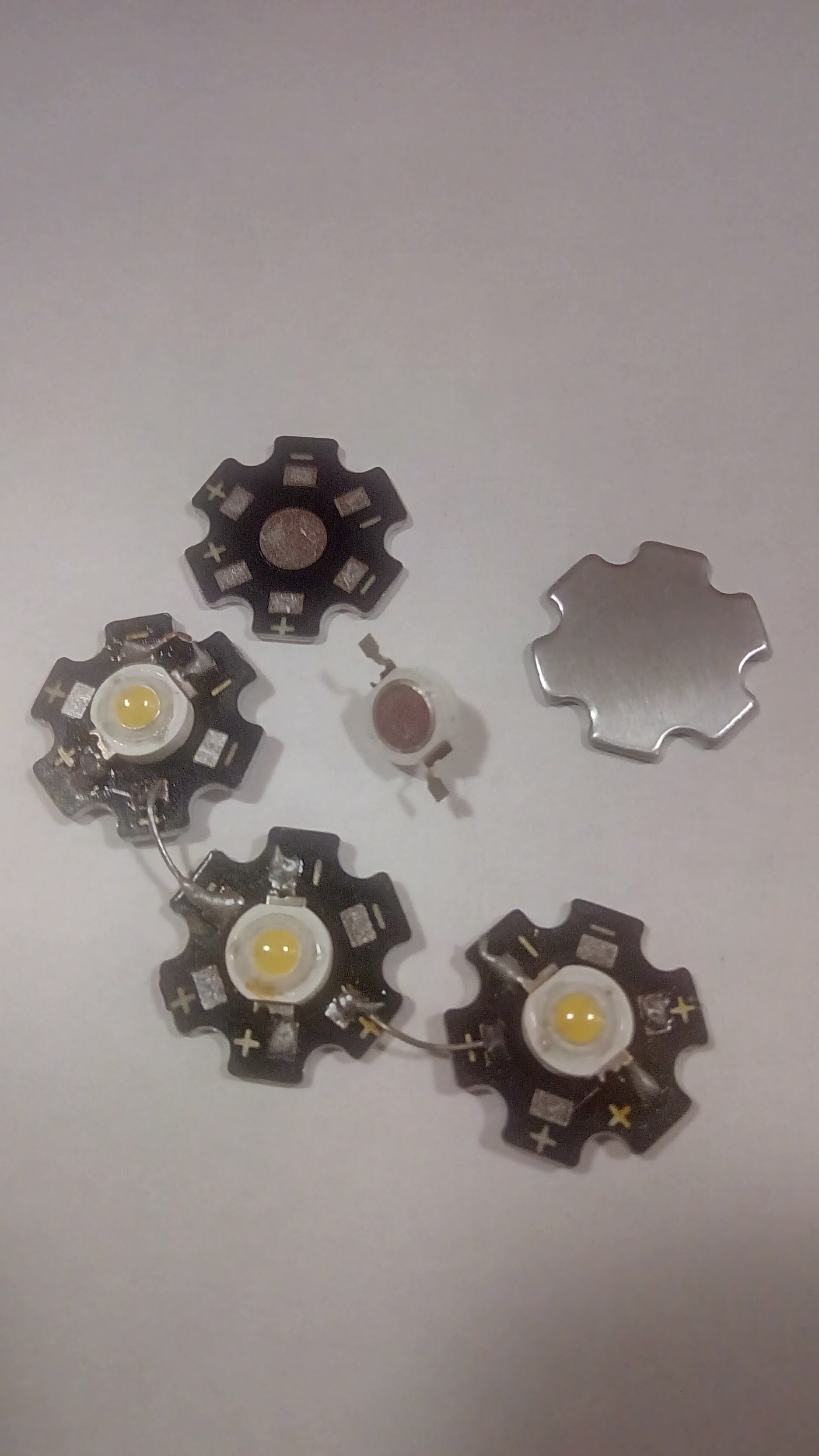

DPS na hliníkové podložce
postupy vyroby a nejake zajimave navrhy
grade065
Příspěvky: 1012
Příspěvek 5. 4. 2018, 12:26
No domnívám se že pokud ta hliníková deska je k chlazení led či jiných obvodů je zapotřebí aby chladič součástky byl v přímém styku s hliníkem lépe ještě přes pastu....možná proto prodávají jen hotové desky které jsou v místě chlazení izolantu zbaveny patrně při výrobě té desky.....výroba dps z blankové desky bude tudíž možná asi pouze frézováním , nepředpokládám totiž že by vrstva izolantu byla rozpustná v rozpouštědle a i kdyby bylo by riziko vzniku zkratu....
Příspěvek 5. 4. 2018, 12:34
Pokud budu trvat na přímém kontaktu součástky s chladičem a nebude vadit elektrická vodivost, tak je přece mnohem snažší do běžného PCB vyfrézovat vhodné díry a pak ho přitáhnout ke chladiči.
Hliníkový tišťák použiju tehdy, když nechci řešit problémy s elektrickou izolací, i za cenu trochu horšího přestupu tepla.
grade065
Příspěvky: 1012
Příspěvek 5. 4. 2018, 12:37
Pro mex: patrně se jedná o desky tohoto principu tzn bez laminátu ....maska-měď-izolant-hliník
Příspěvek 5. 4. 2018, 12:49
http://www.printed.cz/jednovrstve-dps-n ... e-podlozce" onclick="window.open(this.href);return false;
snowi
Příspěvky: 122
Registrován: 7. 10. 2006, 7:06
Bydliště: Česká Třebová
Příspěvek 10. 4. 2018, 1:49
Já si je koupil v TME
dílenské vybavení/stavba prototypů/Měděné lamináty/jednostranné lamináty (ve filtru "Materiál" - hliník)
