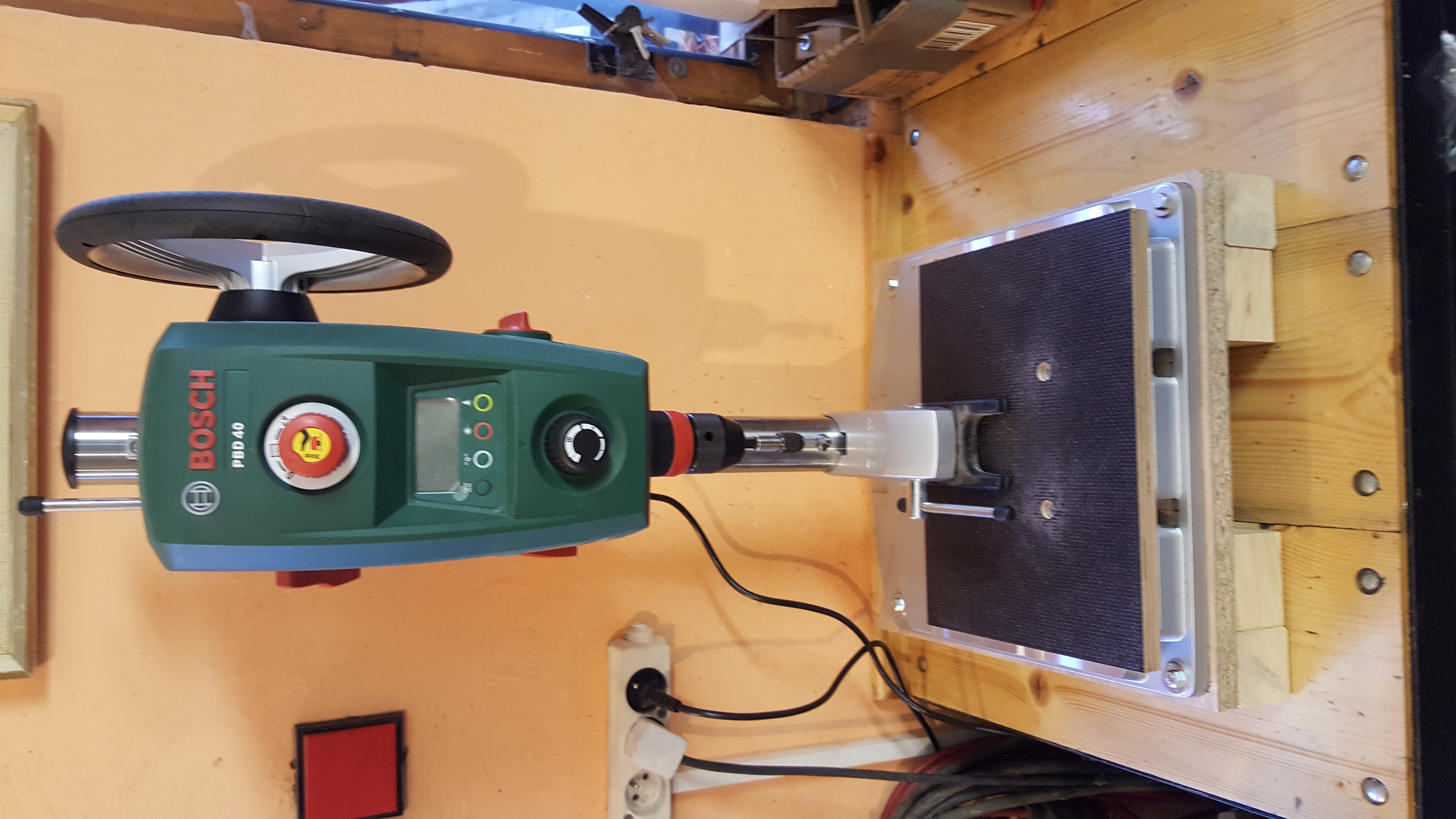

Tak a je doma... :) prvé dojmy sú fantastické. Konečne z lahkosťou robím veci ktoré boli predtým utrpením... uchytenie materiálu nemá chybu, meranie hĺbky je rýchlo návykové, laser je orientačný ale celkom postačuje(vraj sa dá nastaviť po odobratí krytu), výmena vrtákov parádička hoci tá vola asi vychádza práve zo sklúčidla. Koliesko sa mi zdá intuitívne-asi preto že stale niečo krútim na sústruhu .. :)
Takže ďakujem za doporučenie.
Hneď som si urobil podstavec pod vrtačku aby bola vrtačka vyššie a bordel padal dole a pár pomocných vrchných dosiek na pracovnú plochu...
Edit:
... chb...ako dlho trvalo než sa ten kablik na meranie zlomil?
.... pafik .... mohol by si prezradiť ako sa ten reverz dá urobiť?
