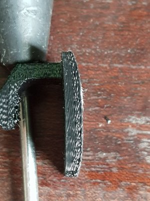

Tisknu na tiskárně Anet A8 pomocí ABS plastu

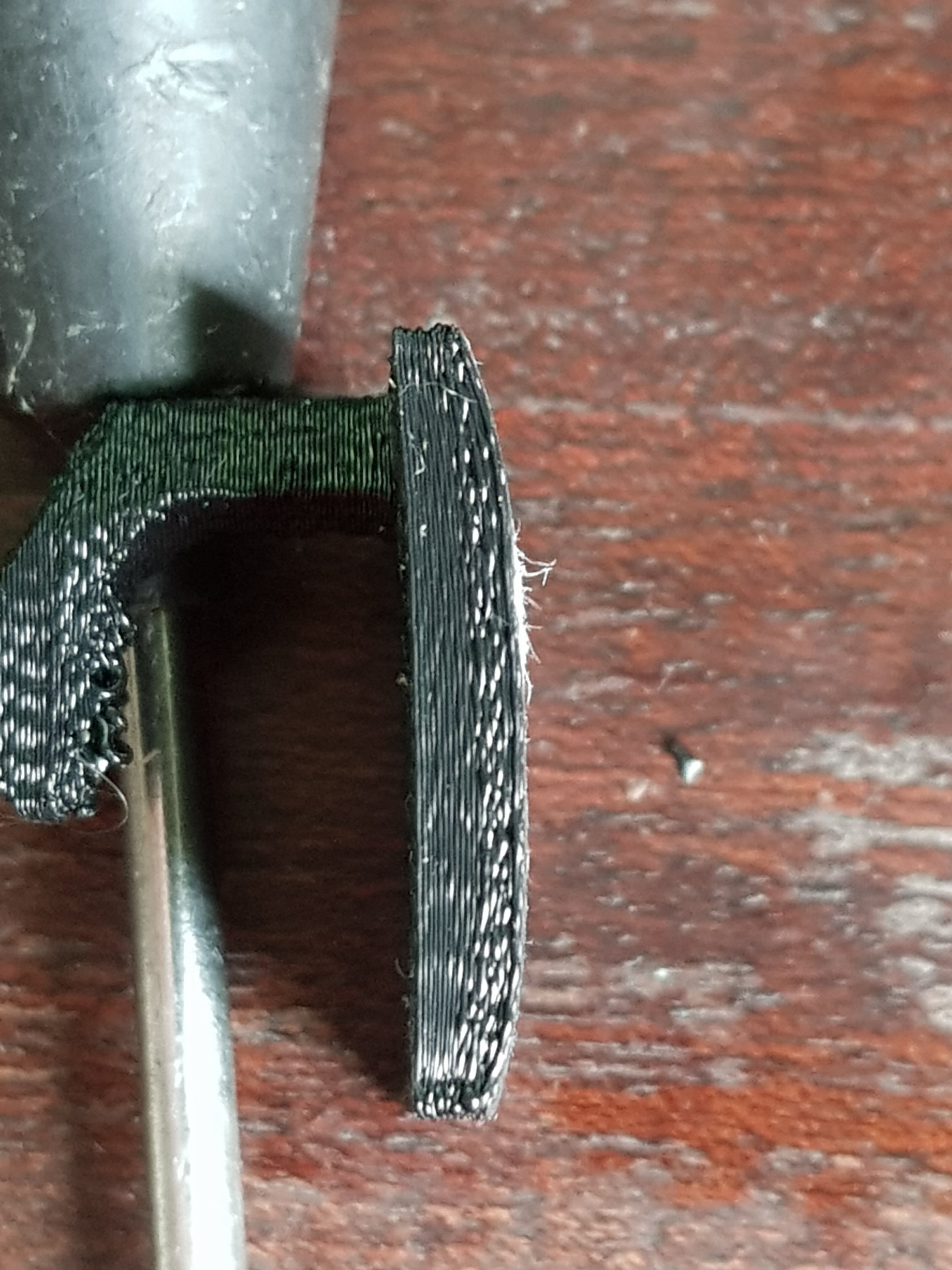

extruder mám na 240° a podložku na 90° boužel se mi nedaří dosáhnout rovného povrchu. Prvních několik vrstev se mi deformuje do obloučku viz foto
nemá s tím někdo zkušenosti ?

Moc filamentu. :(

a na co tiskneš ? myslím jaká podložka ? používáš nějaký juice ?

zatím jen lepíci paírovou pasku
Příspěvky: 7167
17. 3. 2018, 3:40
tak skus tisknouts raftem ten by ti měl pomoct s držením na podložce , a jak bylo psáno asi tam tlačíš i moc filamentu

vypni ventilator pre ofuk tlacenej veci, nechaj len ten na extruderi bezat. Idealne by to bolo zakrabicovat aby bola konstantna teplota.

Pokud se ABS zvedá z podložky, určitě bych nezapínal chladící větrák, jak psal již někdo dříve, a dobře bych volil podložku na kterou se tiskne. Osobně mám velmi dobrou zkušenost s obyčejným sklem (to slouží i pro vyrovnání povrchu - hliník nebývá úplně rovný, rohy vs. střed) s malou vrstvou laku na vlasy.
Podle fotky soudím, že by taky bylo vhodné zkontrolovat množství plastu, které extruder vytlačuje, návod třeba https://3dfactory.cz/2018/02/26/kalibrace-extruderu/

1, dle podložky, případně obrus 240 smirkem a odmasti
2, přidej na teplotě podložky !!!
3, zabraň okolnímu ochlazování - průvan
a na vyšších etážích tisku vypni chladicí ventilátor, jak již výše někdo napsal.
A tiskni z PET-G a máš po problému - na financích to skoro není poznat.
