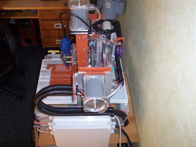

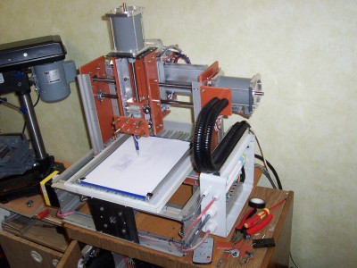

Zdravím, taky se musim pochlubit se svojí mašinkou :)
Je složena z přístrojových hliníkových profilů, L, novodurových desek atd.. Vedení je po ložiskách, motory staré MEZ Náchod 0.75Nm 5.5A, trapézy 12x3 s podstivě udělanýma silonovýma maticema závitníkem (nevím jaká je vůle ale jsou o dost lepší než kovové, které jsem přiobjednal k tyčím), vřeteno obyčejné z GME (zatím). Většinu vecí jsem sehnal prakticky zadarmo, je to postaveno doma (v bytě :)) s minimálním strojním vybavením (vrtačka a malý modrý svěráček).
Není to žádný zázrak, zatím jsem zkousel malovat a řezat do novoduru.. ovšem vřeteno háže jak prase tak povrch je trochu drsnější + možná špatný technologický postup. G kódy na zkoušení zatím stahuju z netu, se softama se teprve budu učit :) jinak používám Mach3..

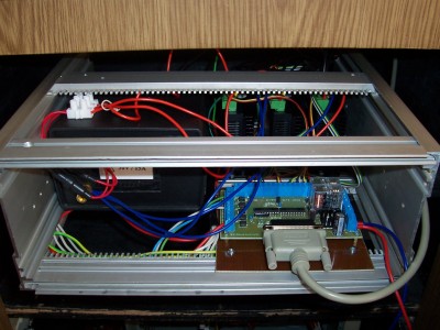

Nedávno dorazila elektronika z cnc shopu, mám tu tedy 3x M542 (4,2A 50V) a desku. Původně jsem se pokoušel postavit vlastní drivery, ale příliš se nedařilo (ikdyž to fungovalo celkem schopně, ale přes tranzistorový analogový omezovač to trochu více topilo, na PWM mi štěstí nepřálo).. rozhodl jsem se že se nebudu dal trápit s hotovou mechanikou mašiny bez elektroniky a nakoupil něco pořádnýho :)

Ocel to opravdu nezvládá :) do plastu zajede jak do másla, dřevo by taky neměl být problém, s frézovaním dps je tam ještě pár nedostatků, a celkově kovy snad radši ani zkoušet nebudu.
Mám v plánu ještě tenhle rok začít dělat jinou, vetší mašinku, tentokrát už si s tim víc vyhrát. Tuhle mám na hraní, abych se s tím naučil a ponaučil se z toho jak se to přesně dělat nemá. Naučil jsem se na ní dost věcí které jsou k nezaplacení :). Ještě rozmýšlím z čeho bude - zatím to vidím na dřevo. S opracováním kovů bez strojního vybavení mám obavy a na pořádný hliníkový profily už by nezbyly finance.

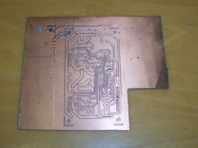

Dneska jsem si trochu hrál. Srovnal jsem pracovní desku, už je tam určítá rovnost, zjistil, že nástroje neupínám dost huboko a proto to tolik házelo. Už je to lepší, tak jsem hned upnul dps a začal frézovat. Na obrázku v levo nahoře je vidět co to dělalo dříve a od spoda už se začalo frézovat nanovo (je to jen zkušební kousek, ne výrobek). Za chodu jsem desku ještě upevnil protože hrozně rezonovala (a já furt odkud je ten kravál), pak jsem nechal dokončit. Jsem s tím zatím spokojen.
Máte někdo zkušenosti s frézováním tohoto ? Rád bych uvítal nějaké rady (posvy, otáčky, jak nastavit dobře hloubku fréování nebo jiný vychytávky). Nástroj používám typ 809 z cncshopu.

Jo skusenosti jsou takove ze klasickou fotocestou je to nekolikrat rychlejsi a netrapis nekolik hodin vreteno s nejistym vysledkem.

Ahojky ,stroj je hezký a zkušenost s gravírováním DPS - je lépe negravírovat ,ale obrazec nakreslit přímo na cuprexit naředěným asfaltovým lakem pomocí trubičkového pera a odleptat v roztoku vody a kyseliny chlorovodíkové s přídavkem peroxidu vodíku...
používala jsem na kreslení DPS minigraf..(jsou v něm dva krokové motorky a elektromagnet na "ose Z") .což lze považovat za cncčko s odřenýma ušima... :lol:
na Z-tko dáš u svého stroje trubičkové pero odpružené plochou nebo jinou pružinkou a nebudou vadit nepřesnosti stroje... :lol: :P

Buď v klidu tohle co děláš je pro prototyp a několik prvních dílů jistej výsledek Koukni sem http://gassergator.com/
Tohle sem začal přesně a do puntíku jako Ty. Udělal, hodil na Ebay a prodávalo se to, šup s tim nejdřív k profi výrobci tišťáku, který mi to udělal za destinu ceny co uděláš doma fotocestou a to v PROFI KVALITĚ !
Poslal 200 kusů, 50 jsem pájkoval, pak jsem se to naučil a přestalo mě to bavit tak jsme to všecko poslal firmě a ta mi to i zaleje - vše to za směšnou cenu. Jdeš dobrou cestou ! Vše OK! Jen tak dál :wink:
