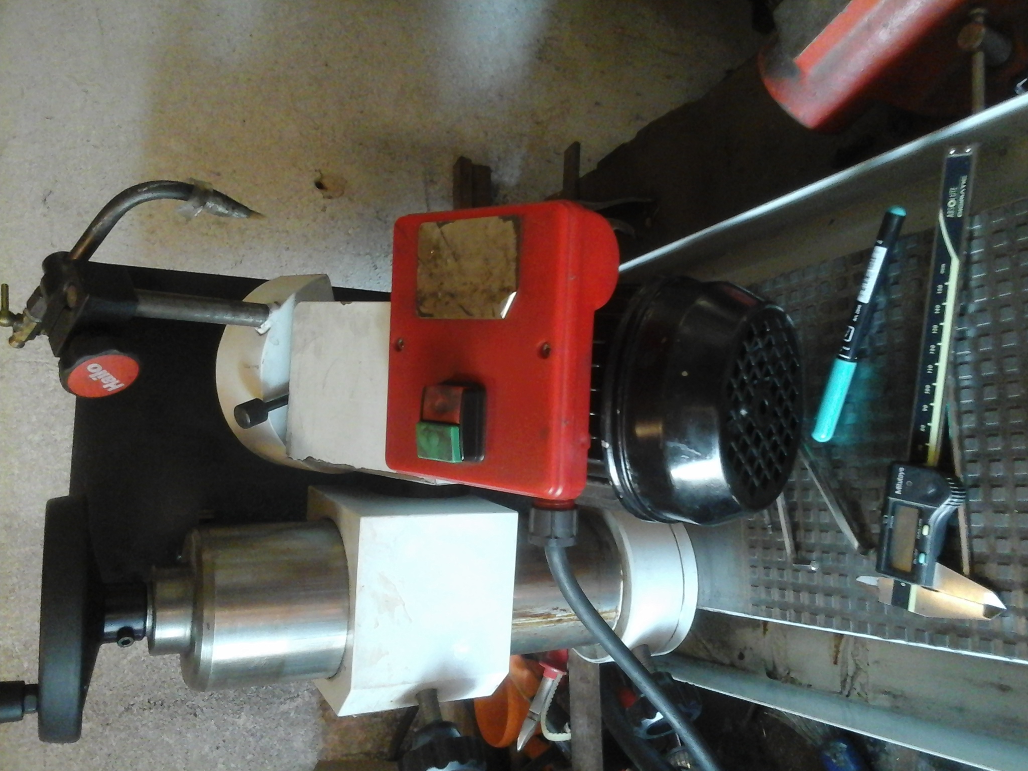

Pořídil jsem si malou nástrojářskou brusku bez označení a mám k ní jen jednu přírubu na kotouč s otvorem 32mm .
vejde se do ní kotouč průměr 125mm.
potřeboval bych zjistit jaké by mi pasovaly příruby případně jaký používá kužel .
Příruba má vnitřní kužel její šířka je 17,5mm velký průměr kužele 19,2mm a malý průměr kužele je 16mm . vychází to nějakých 10,5 stupňů
Napadá vás někoho co to může být za kužel ?

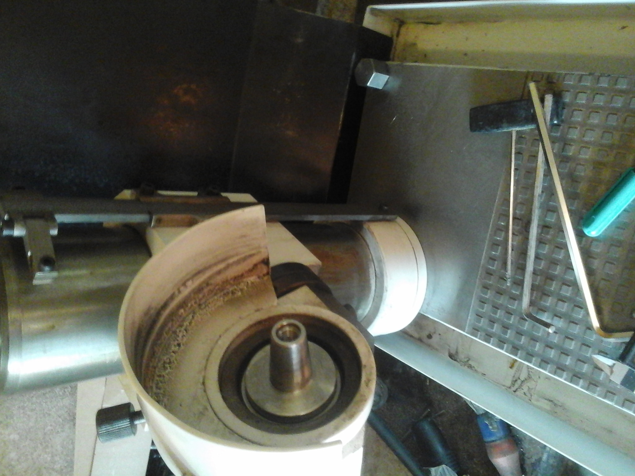

takjsem oměřil kužel na brusce - uznávám že z té příruby to nemůže být ono.
takže vělký průměr je 20,37 malý průměr je 15,7 - na konci je sražení tak se to blbě měřítakže plus mínus , a délkakuželové části je 24,4

Ahoj.
Utčitě ten stroj má nějaký příčný suport s noniusem.
Vynuluj si hodinky a nonius a popojeď tak daleko, až úchylkoměr ukáže 0.5mm. Pak odečti jak daleko si popojel.
Kuželovitost 1:5 znamená, že na každých 5mm délky se změní průměr o 1mm.

Ano, udělej to jak radí campupor. Sám jsem to tak na magnetce vyřešil.
Přímo posuvkou kuželovitost vzhledem k chybám (nikdy nezměříš přesně vzdálenost mezi průměry kde jsi měřil) nezměříš.
