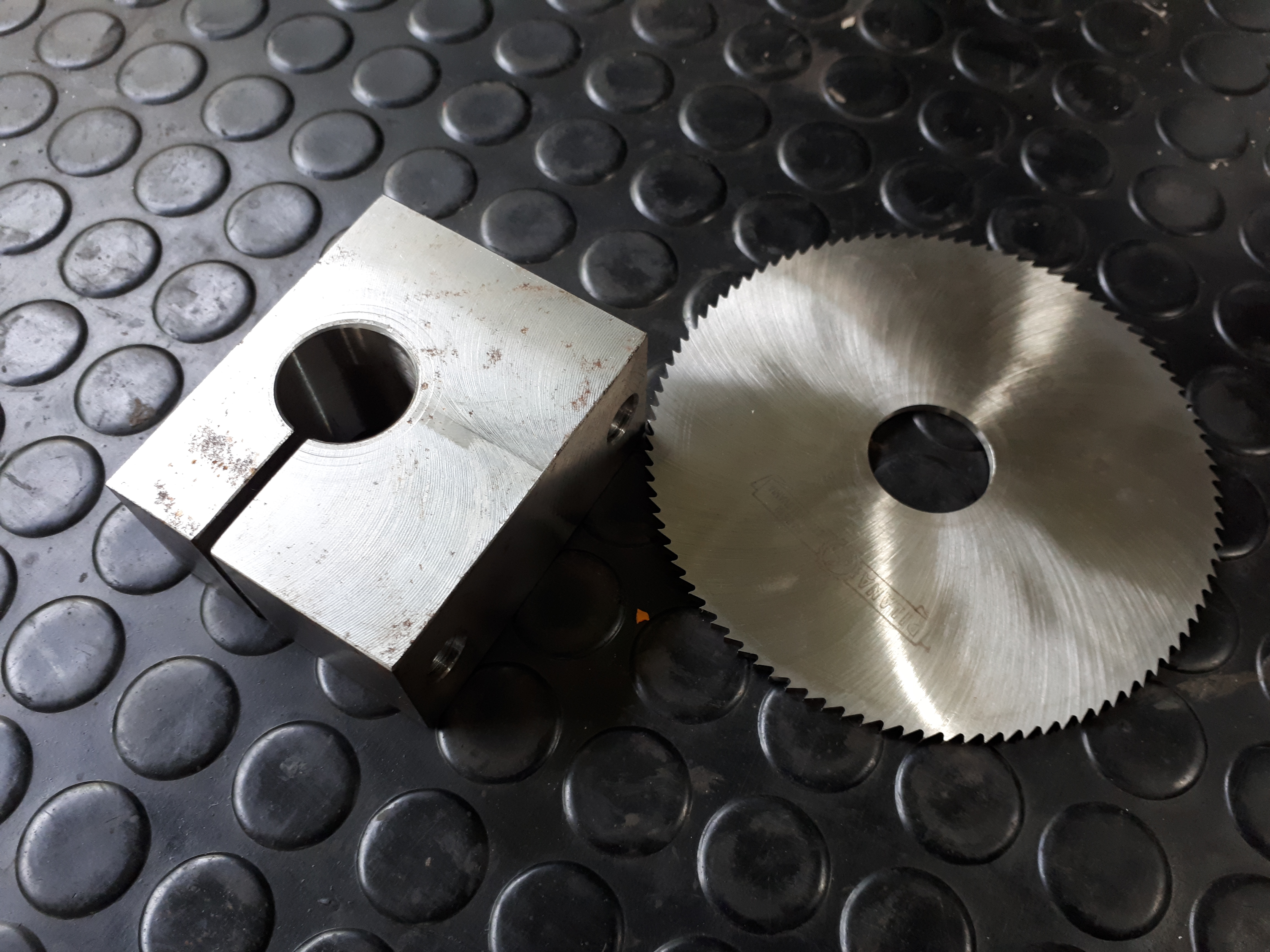

No, já bych vzal pilu, š.2, ideálně SK a tou ty drážky projel. V plné hloubce, na jednu ránu, podmínky podle nástroje - takže výsledek asi tak 1000x :mrgreen: rychlejší, než když se to šmudlá, matlá a dlabe těma srandovníma dvojkama frézama.

majo477
Příspěvky: 873
3. 5. 2018, 7:06
Mesačne pilim 150-200 takychto kociek,najviac sa mi osvedčila stará komunistická pilana,všade po vydajniach ich je kopec,na bazoši po 5 eur,nabrusenie 8eur,bez problémov 50 az 70 kociek s jednou pilkou
