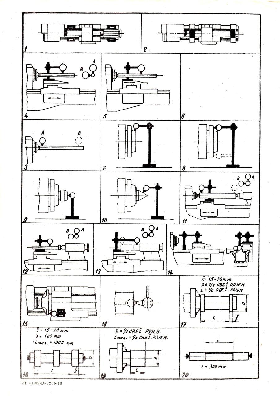

Univerzálka může házet klidně 2hausnumero píše:Nemohu stále přijít na příčinu toho, že soustruh točí kužel. Na 100 mm to dělá rozdíl jednu desetinu. Ale ten menší průměr je na straně od vřetene a větší na straně od koníku. Myslím, že kdyby bylo projeté lože u vřetene, byly by rozdíly v průměrech opačně, ten menší průměr by byl na straně od koníku a ne od vřetene a kdyby házela univerzálka, tak by také byl menší průměr na straně od koníku.

Na průměru 20mm a upnuto letmo a nakrátko, jen na délku těch 100 mm, abych vyloučil vliv koníku. Ještě uvažuji, zda není nějak pohnuto s vřeteníkem, ale u mašiny jako je SV18 se mi to nezdá... Jestli se o tom hovoří někde jinde na fóru, prosím, o odkaz, nenašel jsem to.fmodel píše:A na jakým průměru to zkoušíš ?

No 20mm není na zkoušení nic moc pokud nemáš třeba plátek na hliník se kterým bys sjel jen 0,1 mm (plátek na hliník má malý řezný odpor a nesnaží se materiál vychýlit z osy. ) Zkus to na průměru tak 40mm a po přesoustružení to vem po dýlce ještě hodinkama a pak hoď výsledek.
kuželovitost 0,1mm/100mm je standardní hodnota projetých soustruhů. Zkus změřit mikrometrem tloušťku zadní části lože - tam, co je obdélníkové vedení. Rozdíl tlouštěk u univerzály, vprostřed lože a na konci bude tak 0,15-0,2mm. A.

Priemer má väčší vo vzdialenosti 10 cm od univerzály na priemere 20 mm. Proste nôž odtláča materiál. Ak by to bolo zodratým lože, robilo by to kužel naopak, nie?

Trošku sa strčím do tejto diskusie. Tiež som riešil kužeľ pri výrobe čapu, no ukázalo sa, že stačilo nastaviť koník a je to v cajku. Pre istotu som pretočil 40mm guľatinu letmo a na dĺžke 175 mm to robí niečo málo cez stotinu, čo považujem za výborný výsledok. Čo ma ale mierne trápi je ovalita obrobku okolo 0,01mm, niekedy len 0,005mm. Síce podľa protokolu (obr.2) je 0,01mm dovolená hodnota, ale rád by som vedel ako ste na tom Vy ostatní. Osobne mám podozrenie, že väčšia ovalita je len pri určitých otáčkach, zrejme blízkych kritickým (rezonancia).
