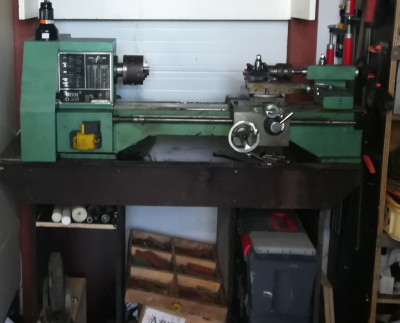

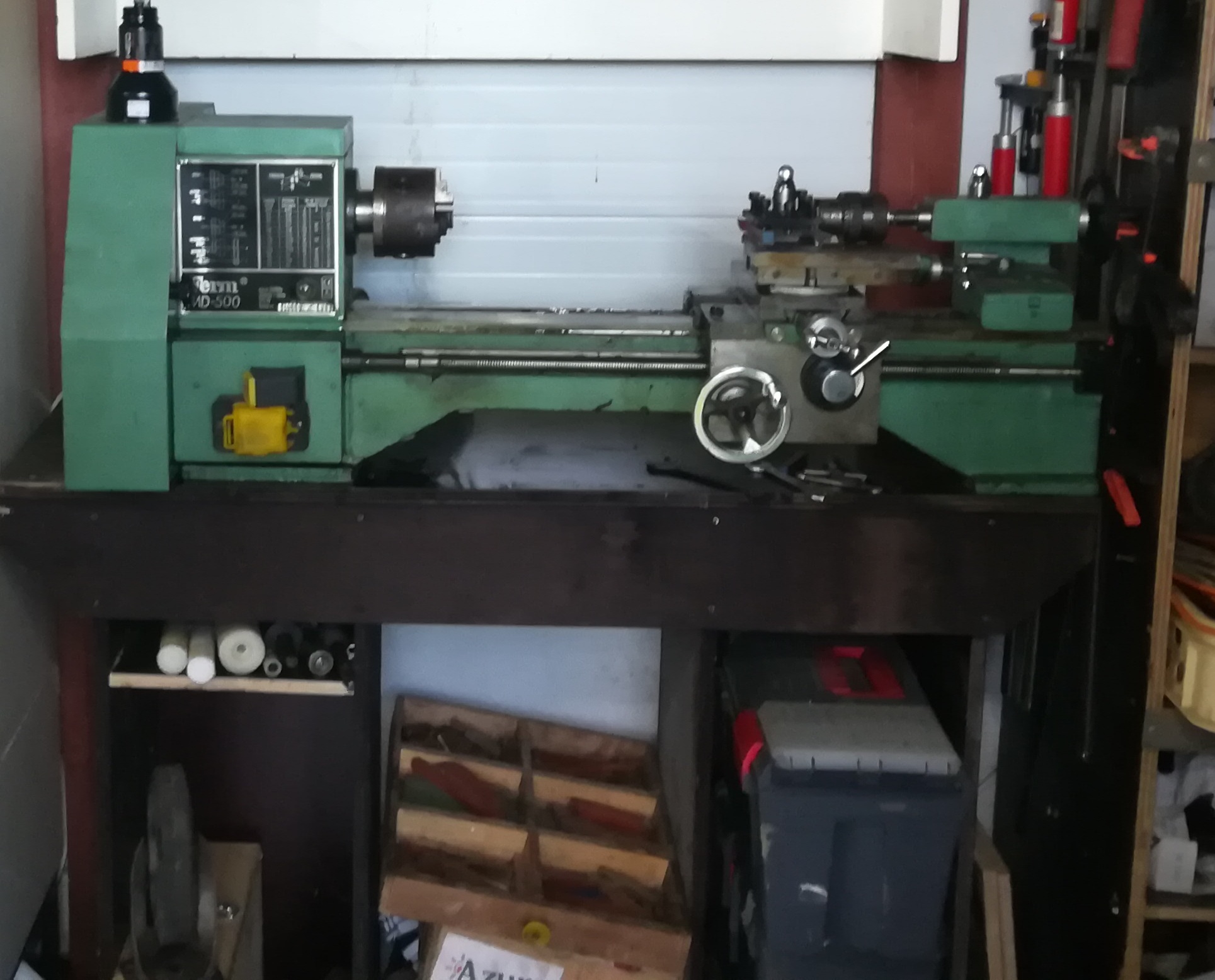

Ahoj, jen jsem se chtěl zeptat, pořešil jsi to nějak s tím kuželem? Řeším teď stejný problém na soustruhu Proma MD 500, ale na 40 mm délky mi to dělá rozdíl 0,2mm, To je na 100mm půl milimetru, což je hrozný. a stejně jak píšeš na straně u koníku je průměr větší a u univerzály je menší. Když seřídím koníka na nulu a najedu k čelistem, tak jsem mimo střed tak 2mm, ale nechce se mi moc věřit, že by byla celá skříň šikmo usazená na loži, hlavně se to asi ani nedá nějak srovnat, když to sedí na loži v té V drážce.

rovnoběžnost vřetene s ložem snadno ověříš
chyť si do univerzálky kus kulatiny, pro ověření úchylky 0,5mm/100mm stačí i hlazenka
do nožové hlavy si dej hodinky, najeď na konec té kulatiny
pak přejeď tu kulatinu po délce od univerzálky na konec té kulatiny a uvidíš co ti to ukáže
házení té kulatiny eliminuješ zprůměrováním naměřených hodnot nebo natočením vřetene na střední hodnotu
totéž ve svislém směru
správně bys to měl měřit pomocí měřícího trnu v kuželu vřetene (pokud to vůbec má ve vřeteni kužel), pro rychlé ověření stačí i ta hlazenka v univerzálce
vřeteník do strany klidně může být, je to čínskej krám té nejnižší kategorie

problémů může být vícerogash píše: ↑6. 11. 2019, 10:54 Ahoj, jen jsem se chtěl zeptat, pořešil jsi to nějak s tím kuželem? Řeším teď stejný problém na soustruhu Proma MD 500, ale na 40 mm délky mi to dělá rozdíl 0,2mm, To je na 100mm půl milimetru, což je hrozný. a stejně jak píšeš na straně u koníku je průměr větší a u univerzály je menší. Když seřídím koníka na nulu a najedu k čelistem, tak jsem mimo střed tak 2mm, ale nechce se mi moc věřit, že by byla celá skříň šikmo usazená na loži, hlavně se to asi ani nedá nějak srovnat, když to sedí na loži v té V drážce.
1) zkontroluj nějak zda není lože do vrtule - nejlépe strojní vodováhou (nebo stavební s laserem někam dál na zeď)
a zkus hodinkama, jak moc se to hýbe/dá ohnout, když "páčíš" za koník - to jen aby jsi měl představu o tuhosti stroje.
Omlouvám se, je to samozřejmě Ferm, to jsem se upsal. Trochu mě to došlo při tom popisu, že je to čínskej šmejd nejhorší kvality, Tohle je litinový, docela těžký soustruh na tu velikost ( cca 150 kg ), tak jsem čekal, že to bude celkem v pohodě. S těma hodinkama jsem to už zkoušel jen tak narychlo a nepřišlo mi to být nějak hrozný, ale hodnoty si už nepamatuju, musel bych to přeměřit znovu.

Ono to samozřejmě své vůle už má, není to nový, ale na tak malým kousku tak velká odchylka je fakt hodně, když potřebuju stočit 100mm osazení na hřídeli pro ložisko, tak 0,5mm na průměru se nedá použít. Spíš je mi i divné, že ten koník oproti středu univerzály ( čelistí ) je už mimo střed, když ho seřídím na stupnici na nulu. Nevím, jestli může být to lože ohnuté, koupil jsem to už samozřejmě jako starší stroj a netuším, co s tím kdo přede mnou už dělal a jak s tím zacházel. Asi i nějaká vůle na suportu může být, ale točí to tak jako pravidelně do kužele, jak jsem popsal. Měřil jsem po kouskách průměry obrobené hřídele a celkem pravidelně se to snižuje směrem k univerzále, nejsou tam žádně skoky, nebo hrby na průměru. Přijde mi to, že je fakt ten vřeteník šikmo oproti loži. Ještě to jednou zkusím přeměřit na té rovné kulatině hodinkama na delším kusu. Univerzála na ložiskách vůli nemá, to jsem zkoušel. Zkusím ještě nejak přeměřit tu zkroucenost lože, pokud se mi to nějak podaří. Nechtěl jsem právě kupovat žádný čínský šmejd s plechovou kostrou, která se kroutí, tohle je litina, ale samozřejmě není vyloučeno, že to nějak zkroucený, nebo ohnutý je.

Tady platí dvojnásob - bez měření není vědění
Co máš k měření soustruhu k dispozici?
změř to jak jsem říkal, bez toho je to zbytečná diskuse
No hodinky mám, s magnetickým stojánkem, posuvku digitální Mitutoyo, nebudu zmiňovat metr, abych nebyl za úplnýho idiota
, klasickou vodováhu a takovou tu obyčejnou laserovou vodováhu někde z Lidlu, což je asi k ničemu, že? Nějak víc toho nemám, s tím jsem si zatím vystačil na všechno, co jsem potřeboval.
