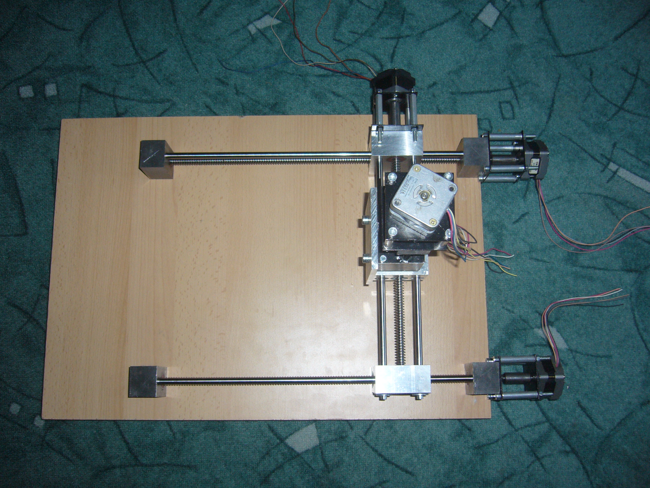

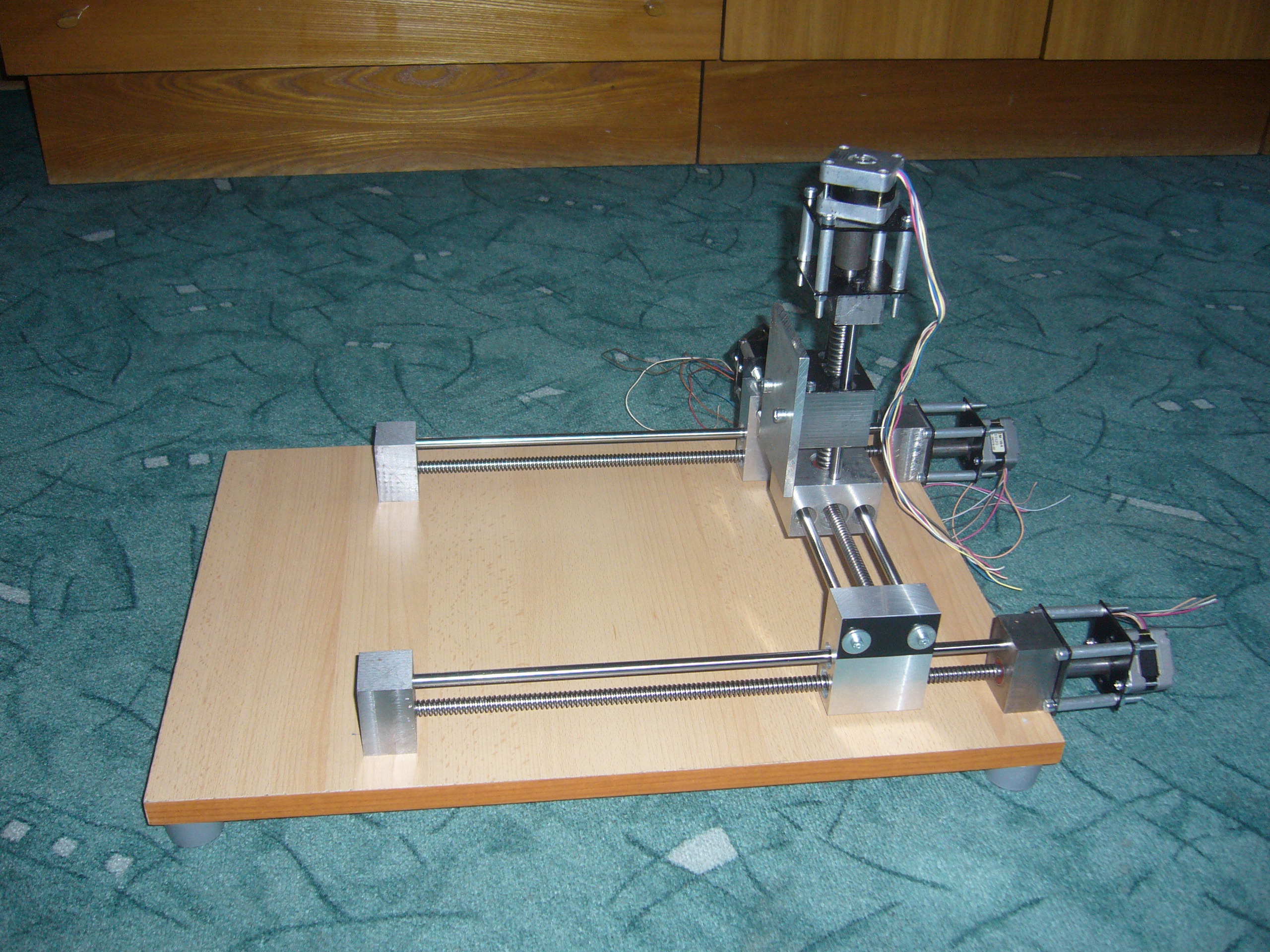

Ve škole jsem si dal jako Ročníkový projekt téma: " Mechanická konstrukce CNC Frézky " Inspiroval jsem se frézkou freeair, kterou s kamarádem máme v dílně. Výkresy jsem si dělal sám, jen jsem občas mrknul jak to vypadá na frézcé v dílně. Mechaniku jsem osadil i krokovými motory.
Pracovní plocha: 300 x 180 x 70 mm
Použité linární prrvky: Vodící tyče 8mm, kuličková ložiska, TR 10x3 ( osy x,y) osa Z - 16x4.
Jelikož měl být projekt co nejlevnější pár dílů mi dělal " Krutor ", kterému děkuji za pochopení při domluvě a za rychlou výrobu, jinak zbytek jsem řešil materiálem ze školy a po známostech. Takže výroba hliník/železo. Kdybych to měl spočítat +/- výrobní cena 7500-8000,-
Tak nízká cena díky použitému vedení, materiálům atd..
Ještě chci dodělat trochu elektriku, ať tam tak nevisí ty kabely. Učitel říkal ať to nechám tak, ale nedá mi to když se na to dívam jak to tam plandá :D

Hezká práce, už jen tu elektroniku, vřeteno a hurá na gravírování :) Z vlastní zkušenosti tohle všechno bylo docela v pohodě. Mě osobně nejvíce starostí dělal a ještě pořád dělá CAM. Grafika CAD 2D ani 3D není problém ale ty CAMy to je hrůza :D Tak hodně zdaru.

Zítra to odevzdám ve škole, příští týden to musím obhájit a potom to bude ve škole, tak nevím co budou všechno na tom dělat, ale bude to i na výuku ovládání krokových motorů, jako odalší ročníkový projekt ( řízení krok. motorů, dodělání elektroniky) atd.. takže to už půjde mimo mě. Jinak mechanicky stejnou, jen větší mám s kamarádem v dílně :-))
