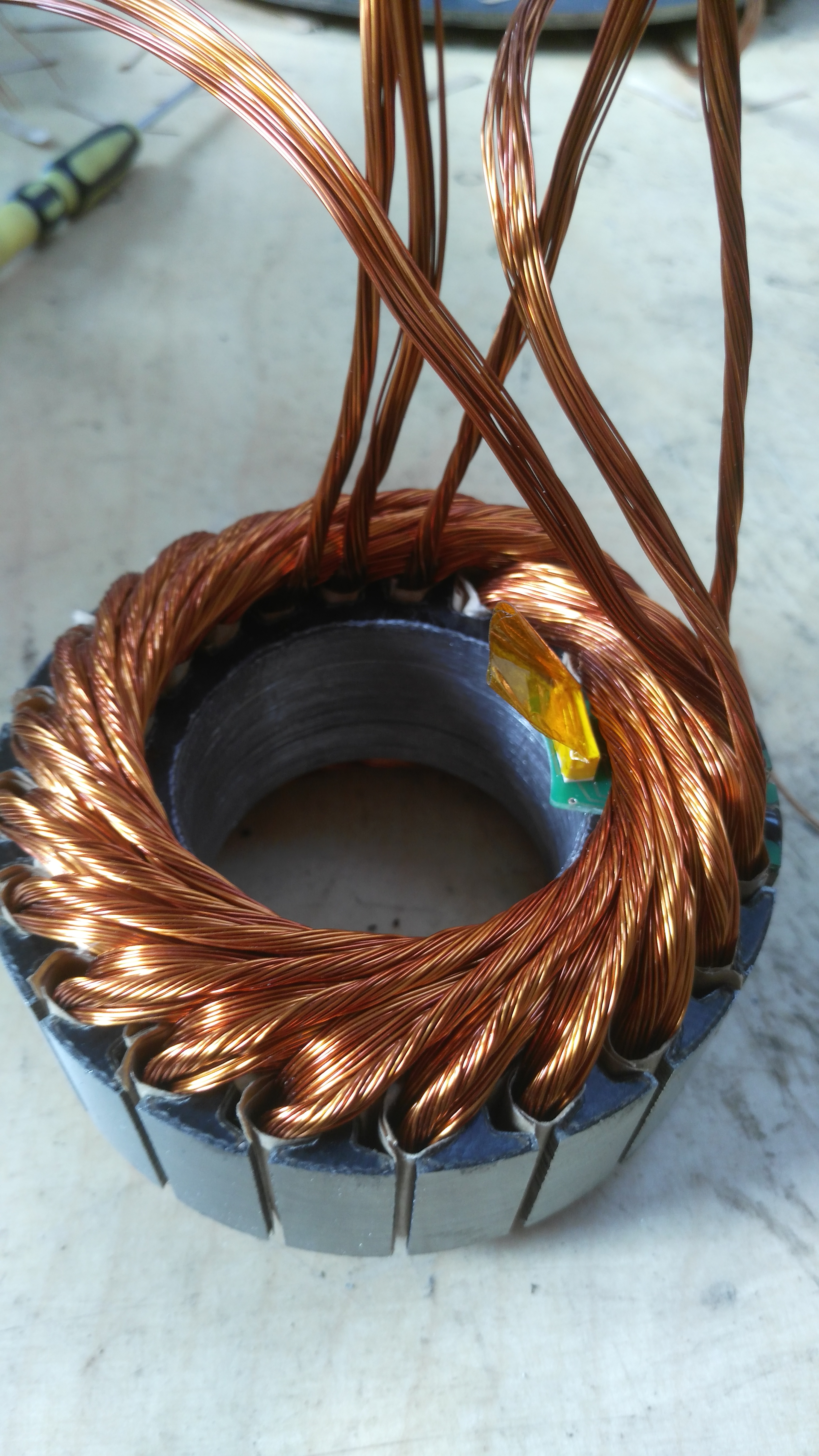

Další motor 😀

lubos píše:Další motor
8. 5. 2018, 7:48
Moc pěkný motor.
Není tam těch přívodních drátů nějak moc? To má dvojité vinutí a jede Turbo/Ještě-větší-turbo nebo je to jen kvůli většímu průřezu přívodů, aby byly vodiče stále dost ohebné?
A to vlevo je výstup vodičů od Hallovek?
A ty mosazné čudlíky je nějaké vodí chlazení?
Díky.

Jo jo je to vodou chlazené, vývody jsou komplet začátky a konce fázi aby se s tím dali rozumně manipulovat a nebylo to velký bago. Halovky s teplotním čidlem jsou nalevo.

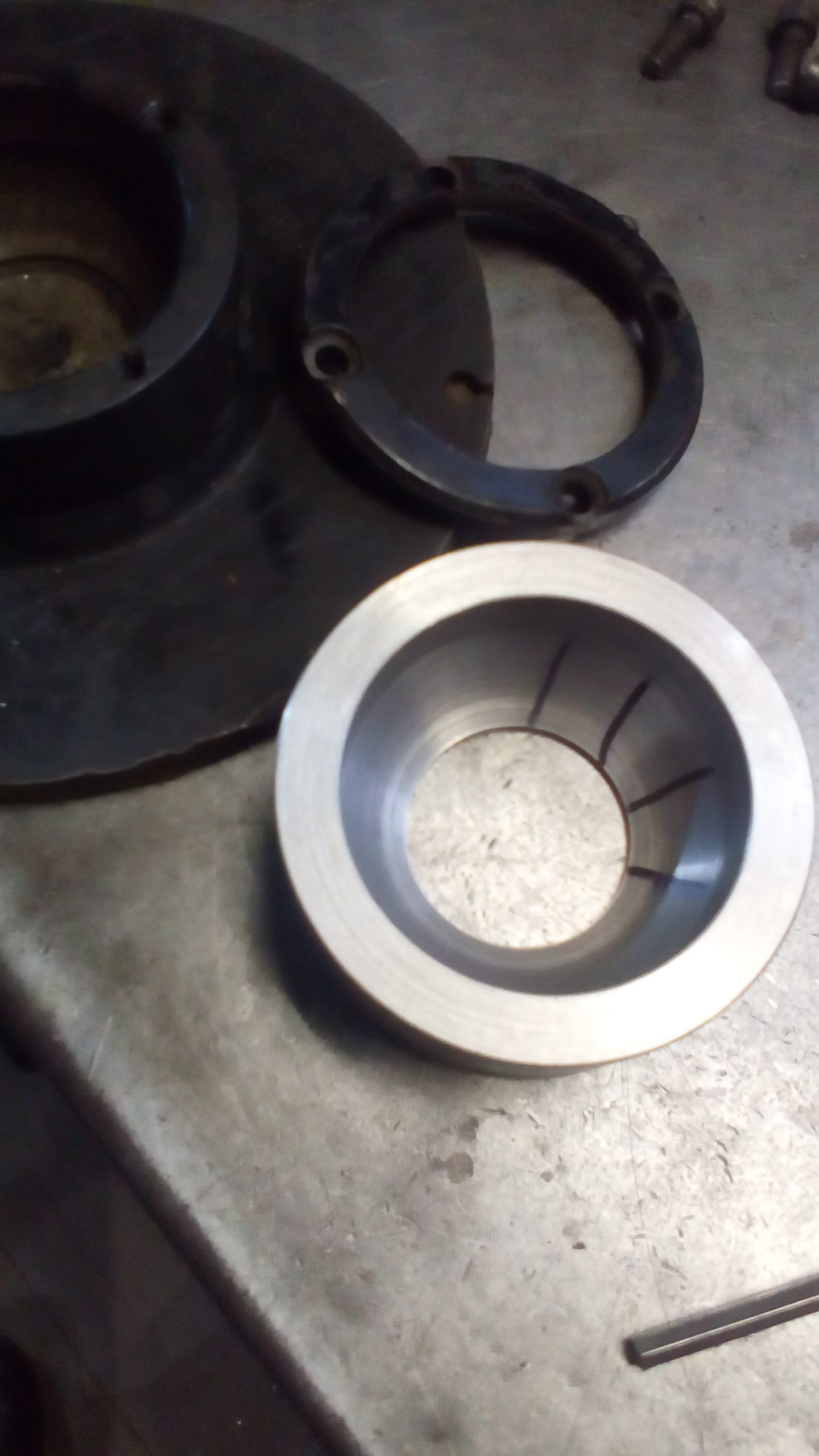

Núdzová kopírka /podpera na nohu HR/.

To vypadá hodně inspirativně, mohl by jsi to trochu popsat, případně dát foto celku?

Viac fotiek nemám. Na Tdrážke je ložisko, ktoré posúvam - pridávanie do rezu. Na držiaku /je pevne uchytený na lože/ je kolečko podľa r točenej gule. A hodinkami kontrolujem prítlak, lebo v ruke není až taký cit. Ten rádius bol dosť utopený /asi 15mm/ takže to bolo východisko z núdze.

Bylo trochu míň práce na navíjení tak jsem si nechal u táty navinout experimentální vinutí. Designově pěkný, na výrobu opruz tak uvidíme co elektricky.
