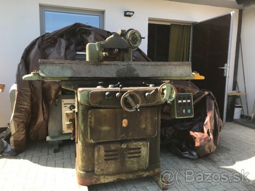

Zdravim,bol som sa pozriet na tuto brúsku,je bez magnetu,príruby,a neda sa vyskúšat,na pravej strane by mal byt tušim usmernovač na magnet ale predávajúci mi tvrdi ze nič take tam byt nemusi,má to vobec cenu kupit? stroje.bazos.sk/inzerat/84960657/Bruska-na-plocho-bph20.php

800 EUR je celkem nízká cena. Chybějící magnet není problém, to se dá dokoupit, i zdroj k němu. Proč se to nedá vyzkoušet?
Hlavně jde o to, v jakém stavu je lože.

Pozdravujem,tak brusku som za tych 800eur vzal,,dnes som mal konečne čas sa jej trošku povenovať,a mal by som pár otázok,,1.načo slúži ventil ktory je vedla ventila mazania(v návode ako tlmiaci ventil)?2.ked zapnem páku priečneho posuvu stol ide v oboch polohách stále jednym smerom(odomna k vretenu)kontroloval som tiahla páky a všetko vyzerá v poriadku,,3 všetky vretená maju osadenie príruby na kužel ale ja tam mám dva rovné priemeri(je to origo alebo to niekto upravil)?najviac ma sere ten posuv stola,prístul k rozvadzačom je na pikačku a asi budem musiet demontovat cely priečny stol aby som sa dostal k hydraulike,,má s tym niekto skúsenosti?dakujem

Na problém s hydraulikou ti sice neodpovím, to nechám raději někomu, kdo BPH20 vlastní, ja už si to nepamatuju, tak nechci kecat, ale to vřeteno takhle rozhodně originál není. To prostě nějaký bastard přetočil. Hydraulika se opraví, ale tohle je na výměnu vřetene. Takhle se rozhodně příruby u žádné brusky na přesné broušení neupínají.
Vím, že tam máš ještě nějaké problémy s elektro.
Doporučuji se toho zbavit dřív, než do toho začneš sypat. Otázkou je, kdo to koupí, tohle není dobrá reklama pro případné zájemce :-(
Říkal jsem si jak si dobře koupil za 800E, ale ten stroj není v dobrém stavu.

Hydraulika uz ide,bola vadná manžeta na piestnici,zohnal som novy magnet aj s usmernovačom za 150eur,tak už sa len pustit do vretena 😐

10. 5. 2018, 4:25
Tak dobrý.
Ale vřeteno neopravíš, to musíš prostě vyměnit. Třeba ho seženeš, na BPH300 taky někdo tůdle prodával nové.
Taky nevíme jak vypadají ložiska. Asi je budeš muset povolit a znovu stáhnout a zaškrábat.

na konec vřetena by šlo za tepla natáhnout předhrubované pouzdro (bez pera), a pak nechat přebrousit.

je to nějaké divné to vřeteno ...nemá to náhodou vnitřní kužel a to co trčí je jen trn strčený ve vnitřním kuželu vřetena ?
tak to bývá u N-áček máš zezadu vřetena svorník?
většinou ta hřídel vřetena vypadá takto....
Obrázek
a že by někdo odtočil ten kužel? ani se to na tom povrchu té válcové části nezdá podle fotky...jak bylo napsáno šlo by to přebrousit pak nalisovat vložku a vybrousit nový kužel
ale když říkáš že to budeš mít na sem tam použití a nebudeš potřebovat často měnit osazené vyvážené kotouče tak osadíš kotouč i na takovýto konec vřetena Dá to práci ale jde to

Este som sa k tomu vretenu nedostal,ked budem mat čas tak to pozrem ale vyzera to tak ako ze nejaky úd to
presústruzil,celé to demontujem a uvidim čo s tym
