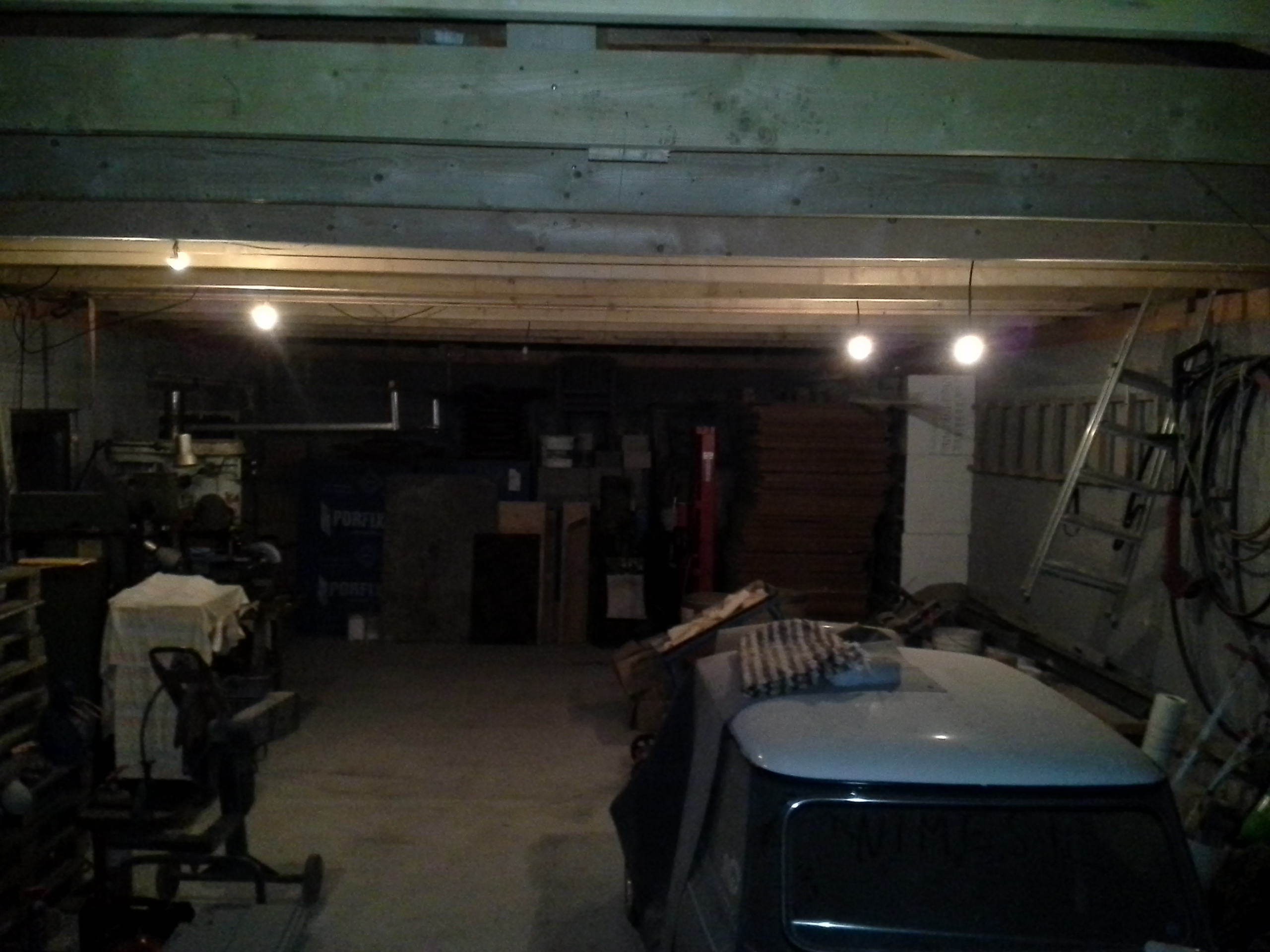

Ked budes mat sustruh doma daj nejake foto
luptakdusan
Příspěvky: 125
Registrován: 22. 2. 2015, 10:44
29. 3. 2015, 11:11
luptakdusan
Příspěvky: 125
29. 3. 2015, 11:12
luptakdusan
Příspěvky: 125
29. 3. 2015, 11:14
Projekt GARAZ :D
