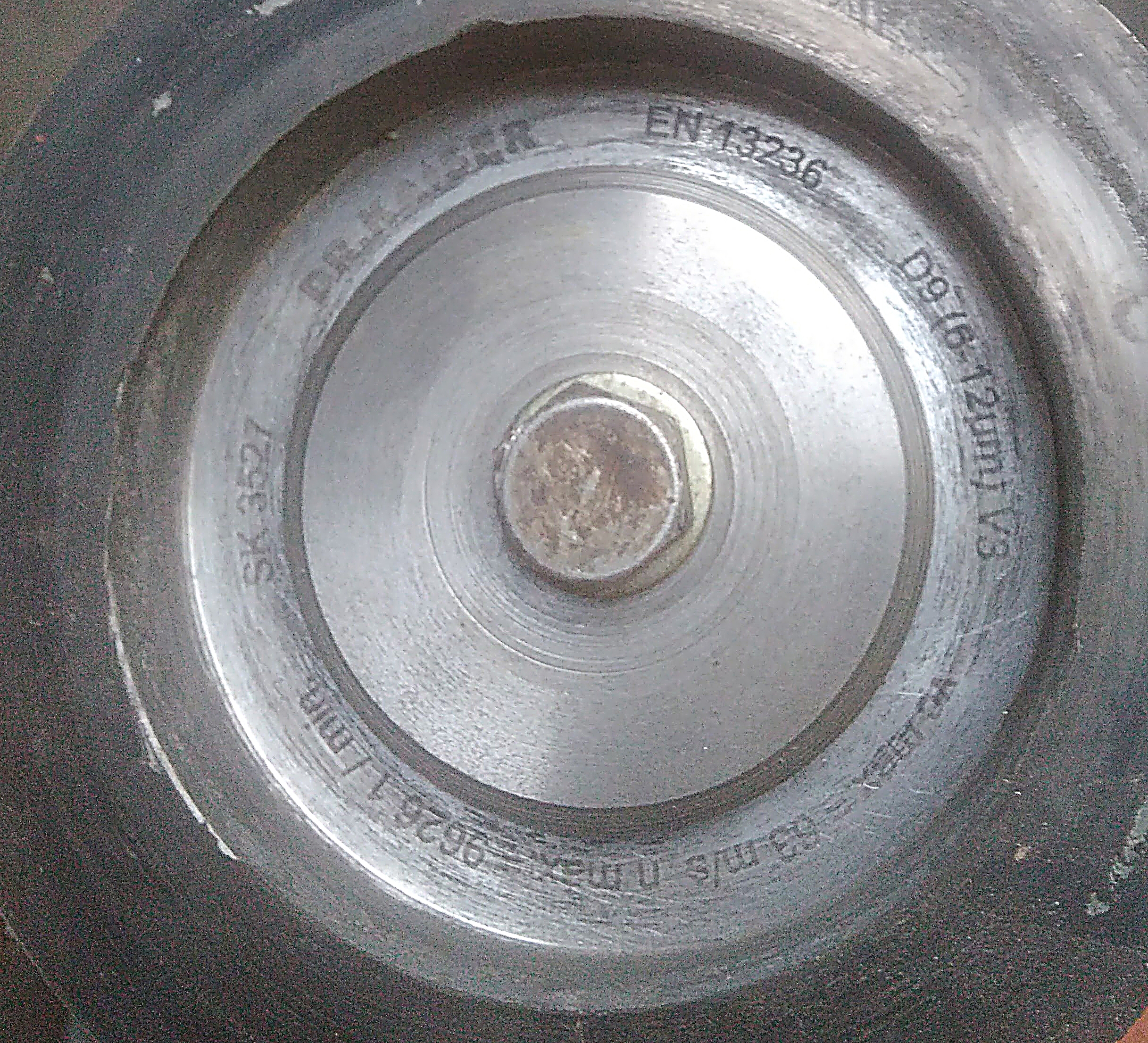

No mě by teď zajímalo co sem nenašel nikde to je ta nejdebilnější otázka na světě:
"jak rozeznam cbn od dimantu?"
u cbn bude vyraženo kouzelné slovíčko "cbn"??????
to sů kotůče co mám a myslím že ani jeden není cbn:
tento je dokonce neoznačený!

peter1
Příspěvky: 641
Bydliště: vychodne slovensko
Příspěvek 14. 5. 2018, 8:59
http://www.urdiamant.cz/wpimages/other/doc2/BK.pdf" onclick="window.open(this.href);return false;

ovi-ivo píše:No mě by teď zajímalo co sem nenašel nikde to je ta nejdebilnější otázka na světě:
na strane 20 v tom katalogu URDIAMANT si pozri diamant ma značku velke pismeno D a cbn kotuče pismeno B
Ale na tych mojich diamantoch čo mam všade je to B -čko a brusim stym tvrdokov tak neviem teraz kde je chyba

r4cv
Příspěvky: 2952
Bydliště: Topoľčany
Příspěvek 19. 5. 2018, 12:54
B-VI a B-VII je pojivo, tab na strane 7(8).

myslím že označení je dost dobře shrnuté na zmiňované stránce 20
pokud chci si vybrat zrnitost podle účelu použitítak str 8.
porovnání označení zrnitostí:
pojivo- (neplést s označením "B" pro značení CBN kotoučů):
U mě je to jistý já mám všecky diamantový na tvrdokov, sem si to teď projížděl podle katalogu.
Takže kotouče mám vyřešený, myslím že časem zkusím nějaký CBN z ebay.
