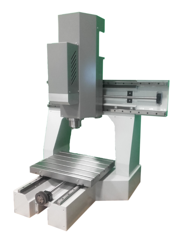

mám obdobný dotaz, jako kolega yoda, ovšem s konkrétnějšími parametry. Kolik by mě stále stavba 4 osé cnc frézky v následujících parametrech:
stůl 200x600mm
přesnost 0,05mm
obráběný materiál především hliník
schopnost automatické výměny nástrojů
vytíženost tak 100h měsíčně
základní konstrukci si představuji úplně stejně, jako yoda, viz. od něj okopírovaný obrázek, 4tá osa upínatelná do stolu, rotační.
Je potřeba ještě nějaká informace?
Cena stavby 4osé CNC, stůl cca 200x600mm, přesnost 0,05mm

Dyk to tady omíláme dokola. Vlastní stavba nikdy nebude levnější, než nákup od číňana.

Zeptejte se uživatele "martinhora" tipuju tak 300 tisíc
Minimálně ....spíš víc
grade065
- Příspěvky: 1012
- Registrován: 9. 1. 2015, 12:45
Rám__100k
Vřeteno s výměníkem __100k
Koleje, šrouby,pohony __cca170k
Ostatní mechanika kryty čerpadla kompresor atd.atp.
Tak další 100k
Takže tak do pjéťa
Tak další 100k
Takže tak do pjéťa

Resil jsem. Stokrat pocital, stokrat menil a stokrat menil rozhodnuti.SafrdA píše: ↑21. 5. 2018, 5:52 Ahoj,
stůl 200x600mm
přesnost 0,05mm
Na konci vseho byla volba hotove cinske veci.
Sam si to udelas lepsi pokud to umis. Ale urcite ne levnejsi. To je fakt. Taky mi to trvalo si to pripustit
