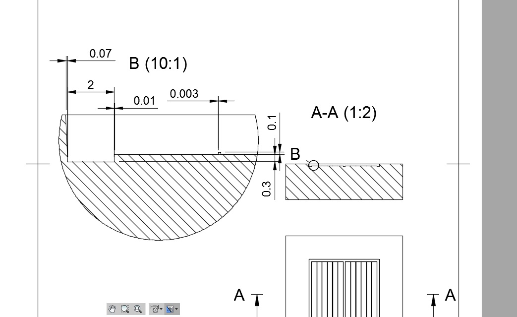

V hospodě jsem bavily o formách (spíš takový zminka) a pádl druh obrabění na š? Bylo to šepingování? Šlo o hranate rohy pod uhlém cca 5°, které fréza nezvlada...
A který uživatel se tám zminil o Slovenské striele?
rád bych taky poděkoval za pěkné setkání (, které jsem si doplnil nedělním cyklovýletem (cca 75km)). Dozvěděl jsem se spoutu novinek z praxe.

No stroj se jmenuje šeping (respektive se mu tak říká) správně česky je to tuším hoblík - obráběbí se tedy jmenuje hoblování.Permonik píše:Zdravím,

Metoda obrábění se jmenuje obrážení vodorovné nebo svisle stroj se tedy logicky jmenuje Obrážečka

- v kovoobrábění existují obrážečky - pohybuje se nástroj vůči obrobku, ale také hoblovky kde se pohybuje obrobek vůči nástroji

JJ měřítko bylo 1:23. Ptál jsem se proč tak neobvykle, pán uvedl, že viděl kdysi model 1:22,5 a jelikož to bylo před 38 lety a kalkulačky nebyl tak začasl všechno dělit 1:23.
Já znám hoblovky obrážečky, ale pod pojmém šeping to moc neznám. Napadlo mě dřive zdy by se ty stěny forem nedály obrážek.
Ale nejsem si jisty zda by to bylo použitelné. Dnes jsem se divál na formu a ta má stěny 2°
A na hloubce 2mm to dělá nahoře 0,07mm, takže bych tu stěnu, dělál tak že udělám dno válcovou frézou. A asi šikmou stěnu bych sjel do 90-95 procent vyšky kulovou frézu 1mm po 0,08-0,1mm patro a spodek bych udělál několik řádku pak skokově válcovu frézou s kapku vetším raduisém.... a rohy vyjiskřit. Protože obrážečku využiji jen na stěnu. A stejně musím sehnát frézku, vyjiskřováčku a případně bych obrážčeku dál jako třetí stroj.
Ale existuje obrážečka s 4 osy? Protoře stěnu musím brát pod uhlém 2° (boční stěny na ní půjdou udělát zbroušením nože) a navíc by podla i jako cnc, kde dám formu a pár hodin ji bude dělát....
Ale když se divám na ty vodorovné brážečky, možna by se časem hodily na zaravnonaní čel forem, mají vcelku dobrou (vytečnou) rovinnost.

obávám se, že nůž obrážečky/šepingu/hoblovky musí končit ve vzduchu aby špona odpadla.

Jj je potřeba díry. Nějak jsem se tím nezabyvál, ale teoretický dole vždy vznikne radius (at od nástroje nebo přímo dělaný (r=0,15mm)) a pokud tečné navedu nuž na ten radius, tak teoretický se nuž prohné do dutiny, případně bych ten nuž dál at nejedu na idealní tvar daný modelém, ale v offsetu 0,01mm (směr do dutiny) oproti modelu. Sice vznikne přechod, ale asi nepatrný. A pak bych řešil odstaranění přechodu. Zatím totiž nevím jak přesné obrobenou formu dostánu z 3 osky.....
