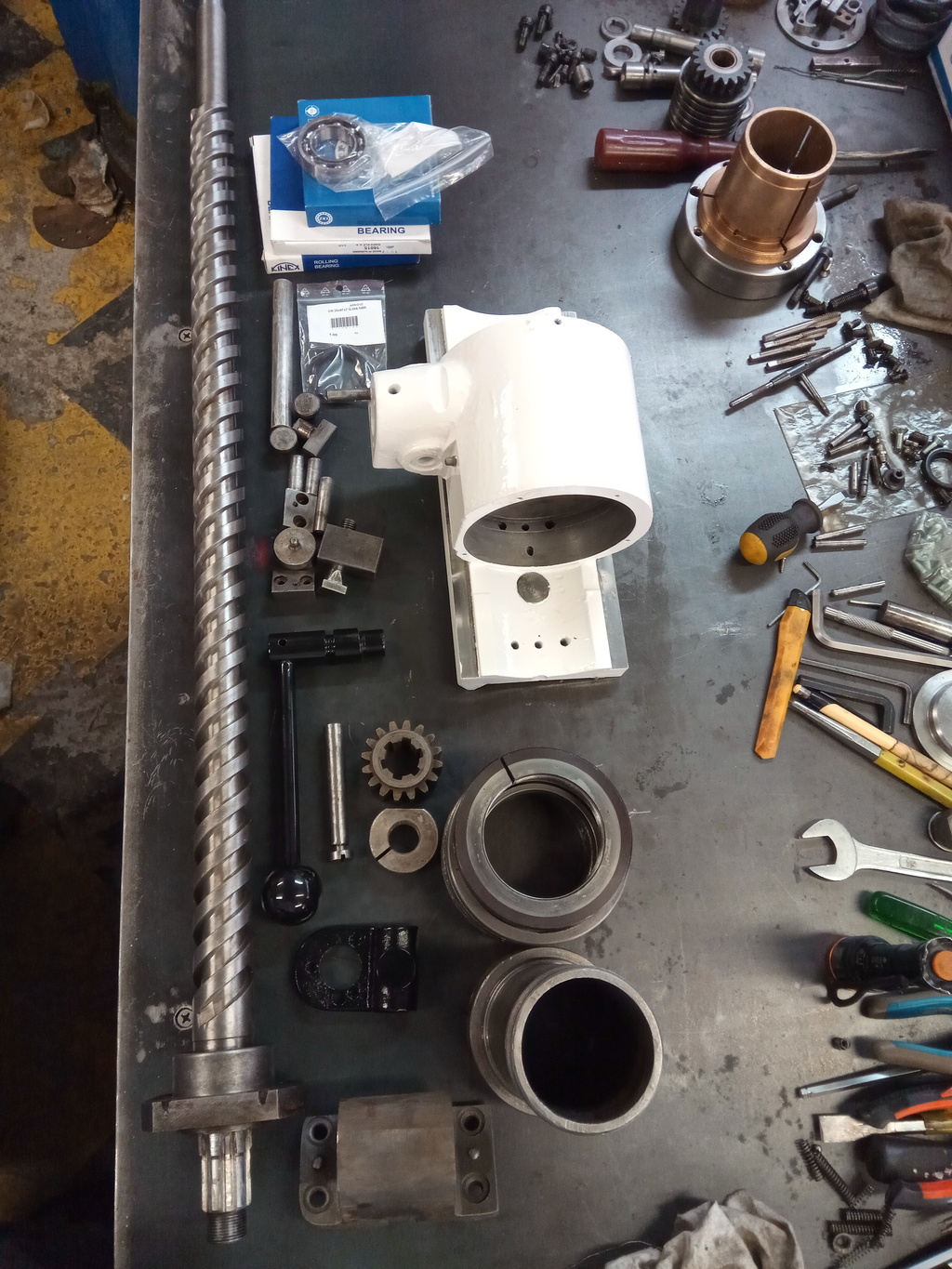

DwPetr
Příspěvky: 5262
26. 5. 2018, 9:47
Dodělal jsem co jsem musel, a můžu pokračovat
