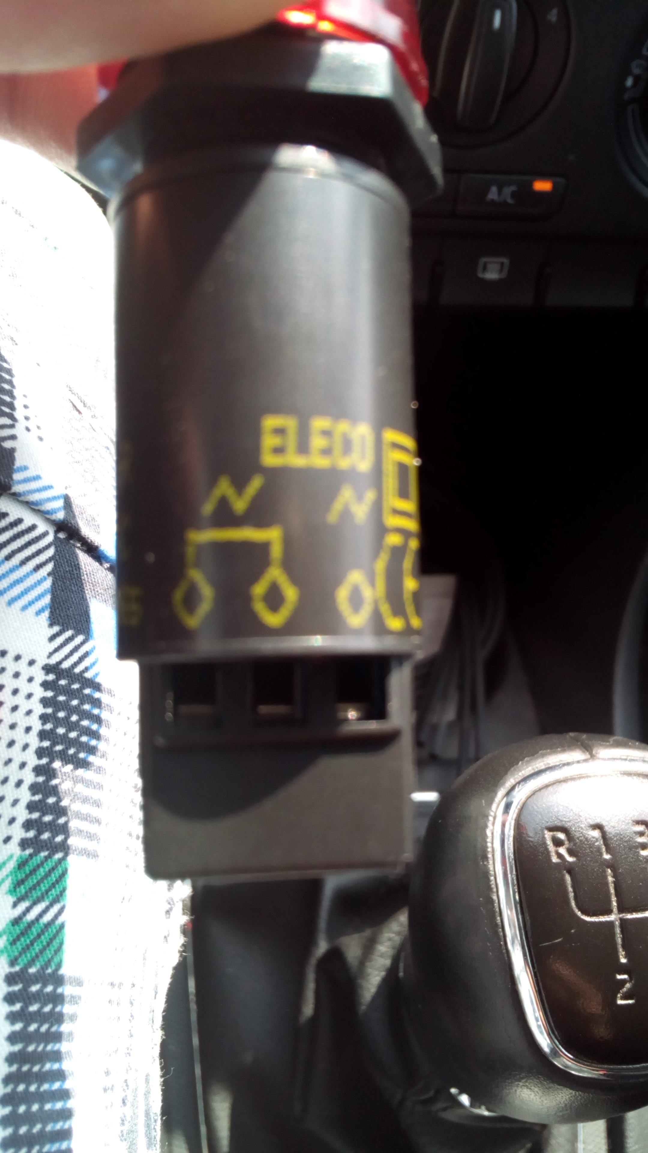

LED Kontrolka 230V

ty dve svorky jsou malovany jako propojeny
kdyz vezmes multimetr a propisknes to tak se to jiste potvrdi
to je kvuli tomu aby jsi nemusel rozdvojovat spolecnej vodic pro nekolik kontrolek ale propojis to kratkejma jednoduchejma prez ty propojeny svorky
..... a to N není N ale vlnovka, tj. symbol pro střídavý proud
Tak to se mi i hodí s tím propojením, takže do toho propojení můžu dát N a druhým do další kontrolky. L samostatně do každé zvlášť.
