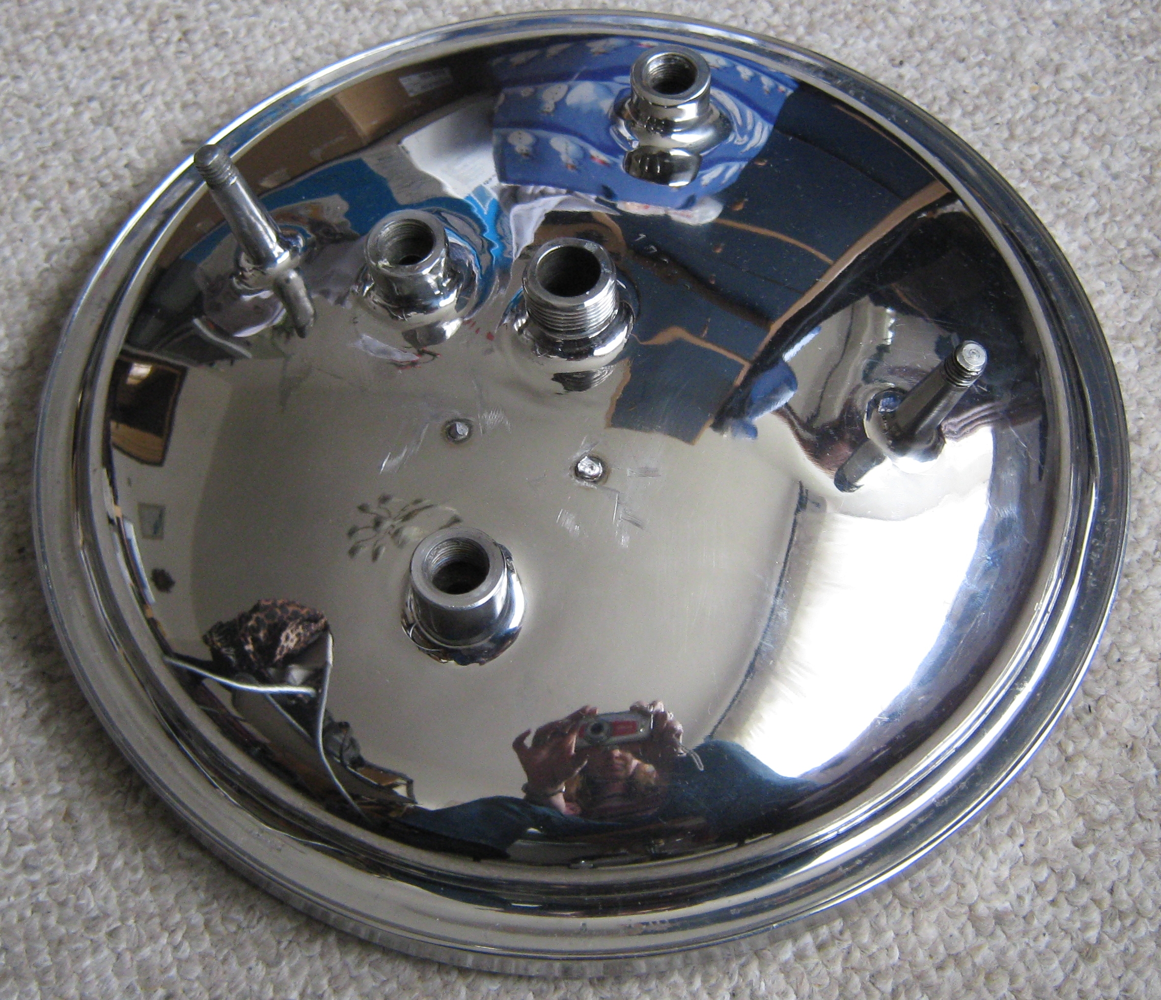

Ahojky všichni výrobci....nejlépe z Prahy a okolí... :D
Do víka o průměru 340mm potřebuji v ose (+-0,5mm ta tolerance je pro případnou výrobu na frézce...) vysoustružit průchozí otvor průměr 52+0,1-0mm...
a nelekejte se prosím materiálu ..i když je to nerez tak je to bláto..pilník to bere jako nic... :lol: :P Děkuji Pavlína.

Nevidim jedinej problem na velkym soustruhu. (pokud to tedy ma byt v ose)

My tu máme karusel, tam by se to vešlo v poho, ale má už svoje zasebou, takže tu přesnost ani omylem (hází podle mě kolem milimetru). :(
Jinak pěkná povrchovka, dobre se dá prozkoumat, co máš všechno v pokoji ... ty potahy ze sněhulákama sou super (jestli sou to potahy). Kalhoty byly pro focení vypouklého víka určitě dobrá volba :twisted:

Jak rikam nevidim v tom jedinej problem, mam SU50 kde to v poho projde ale jsem az od Trebice.

Myslím že pokud je to v ose popřípadě rozumě mimo osu tak od SV-18 vše větší to veme na lícní desku jaká je síla mat?

Pokud se to dá upnout upínkama ke stolu, udělám to na centru.
Nasonduji polohu, vyvrtám plátkovým vrtákem, rozjedu frézou a případně dovyvrtám vyvrtávací hlavou.
čas nedovedu bez výkresu spočítat, na první pohled to vypadá jednoduše.

kdepak, ja pouzivam kotel stejneho prumeru a objemu neco pod 30 litru. topim pod tim indukcnim varicem a je to naprosta pohodicka. velkou diru jsem do toho vyvrtal po obvodu malym vrtackem, prosekal a nasledne cele dobrousil konickym brousnym kamenem do vrtacky. trefil jsem se celkem perfektne, s toleranci do 1 mm spolehlive..
