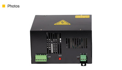

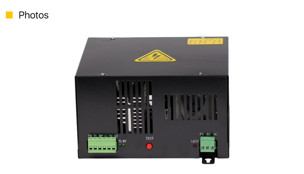

nazdar chlapy
zapajal som tanto zdroj a asi mi odislo nieco vo vnutrineivete mi poradit co to moze byt ?
ked zapojim G s WP tak mi to zacne svietit ako keby som stlacil tlacidlo test...
lubbez
Příspěvky: 3479
8. 6. 2018, 7:25
