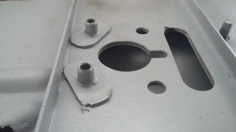

Potrebujem sústružiť polotovary matíc. Materiál tr.11 zvariteľný, napr. 11523, ale nie je to podmienka.
Povrch gulatiny môže byť neobrobený, čelo po upichnutí by nemalo mať výrazné potrhanie. Tolerancie sú voľné, je možné o nich diskutovať.
Množstvo je orientačné, je možné ho zmeniť ak to bude mať výrazný vplyv na výslednú cenu.
V cene prosím uviesť či je možné dať faktúru, som platca DPH. faktúra nie je podmienka.

je to jedna z možností. ale nesedia rozmery príruby. je to na historické vozidlá, kde už zákazník trvá na vernosti tvaru a rozmerov a pod.
ale ak to nebude finančne rozumne vychádzať, tak možno tam skončím.

jj to znám , zeptej se zákazníka jestli chce zakázkovou za 20Kč kus nebo o 2mm menší průměr navařovací patky za 2Kč ,při těch cenách se dá předpokládat výsledek :wink:

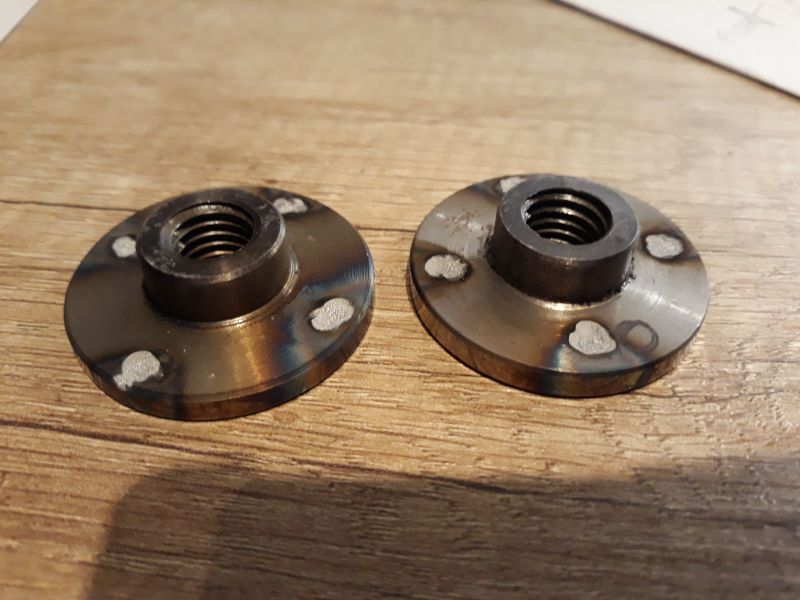

privaril som ich, nabodoval som celú zostavu. premeriavam a idem dolaďovať rozmery...
zapáčil som trochu a puk. niekto ich spravil z nezvariteľného materiálu. celý týždeň som sa sr.l, aby som to dal dokopy a môžem začať znovu.
