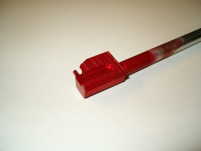

Jak na eloxování hliníku najdeš zde: http://www.astronom.cz/procyon/chemistry/elox.html je tam kompletní návod krok po kroku, já vyzkoušel a funguje dokonale... Stačí barvy na textil a je třeba červeno :) Dole na fotce můj první výsledek na nějakém zbytku duralu...
