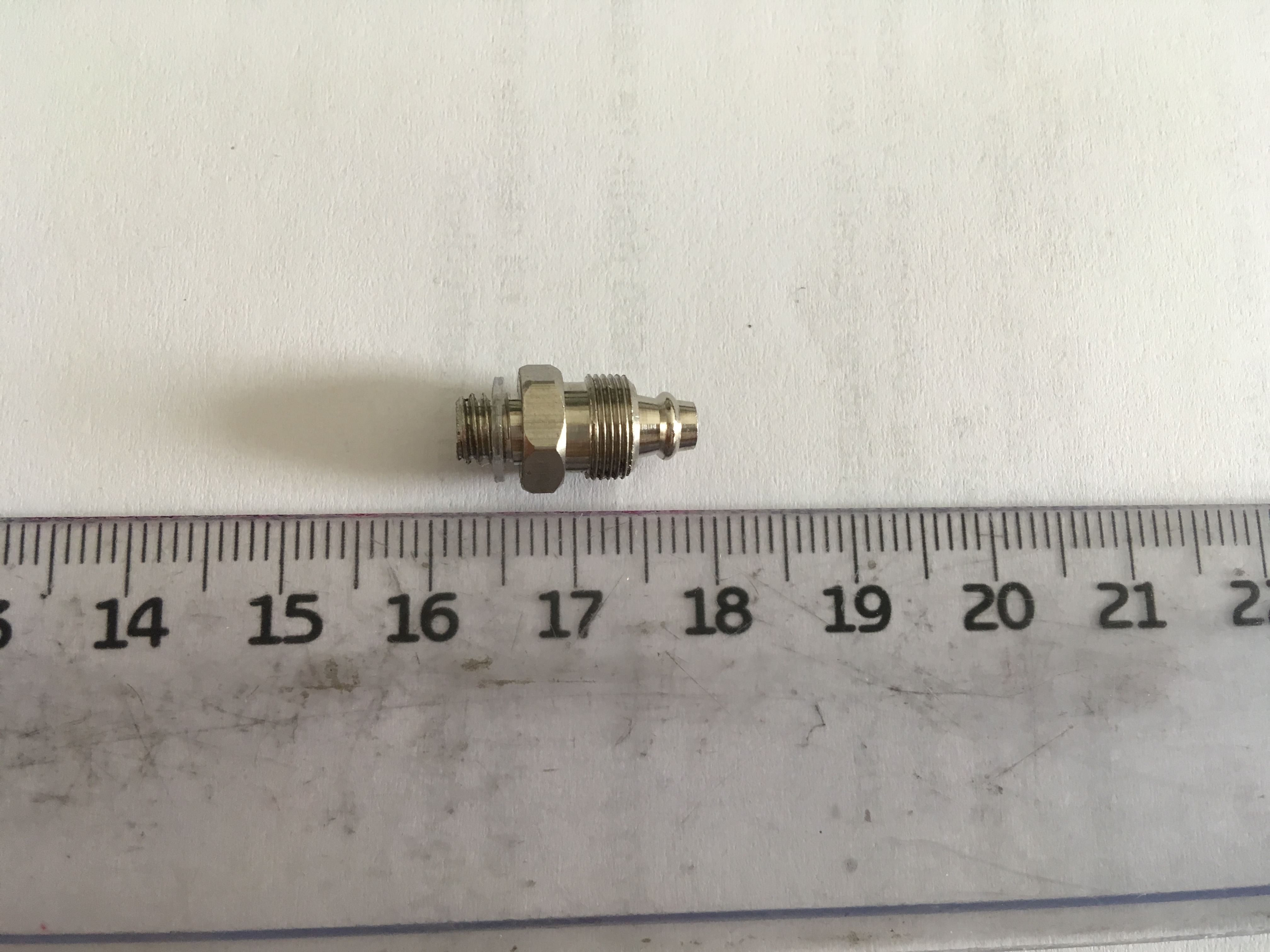

Vedeli by ste mi niekto povedat informativne cenu vyroby takehoto fittingu. Material hlinik trieda 6xxx (mozno 6061 alebo 6063). Pocet kusov 20.

Tipuju tak 3000 Kč seřízení a programování + 50 Kč za kus (na dvouvřetenovém stroji) + 20 % příplatek v případě špatně obrobitelného materiálu 6063 :-)

To je nejaky atyp, co sa neda rovno kupit hotovy ?
