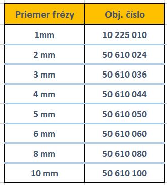

Kupovali jsme frézy typ 202080 (průměry 6 až 16) od Hoffmanna. Tříbřité zavrtávací se strmou šroubovicí (30 stupňů) s hlubokými drážkami, povlak TiAlN. Pro nás ideální na produktivní frézování POM, hlavně zároveň dělaly dobrý povrch. Jenže Hoffmann je přestal dodávat, místo nich nabízí typ 202275 s mělkými drážkami, což znamená menší minutový odebraný objem a navíc hůř řežou a povrch je horší. Nabízejí nám místo nich různé jiné, ale to prostě nejsou frézy na termoplast.Nevíte náhodou někdo o dodavateli podobné frézy jako je ta 202080?

Pozri prílohu posielam ti objednávacie čísla fréz podľa toho ich vyhľadáš. Mám odskúšané všetky priemery prípadne nájdeš aj rovnaké frézy ale s predĺženou reznou plochou alebo pri menších priemeroch aj frézy s rovnakým priemerom stopky ako je aj priemer frézy. Snáď som pomohol
- Přílohy
- Frézy.JPG (33.21 KiB) Zobrazeno 9315 x

Přiznám se, že jsem se do toho katalogu ještě nekoukal, tak jsem si ani nevšim
Já to hlavně myslel tak, jestli někdo nenatrefil u jiného prodejce na přesně ty samé frézy od stejného výrobce. Jinak samozřejmě nezbyde než poptat a vyzkoušet

Dík, už jsem se do katalogu kouknul
Jednobřité se na ty mé věci moc nehodí, máme dlouhodobě vyzkoušené tyhle konkrétní tříbřité a v ideálním případě hledám úplně stejné.
