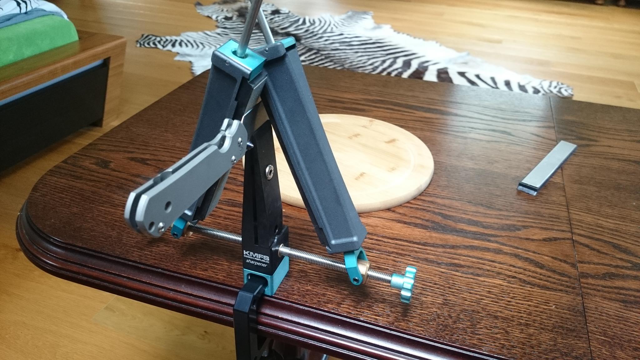

Nahrubo v ruke na kotúčovej brúske, na hotovo: hrubý a jemný kamienok :roll:
Alebo si sprav prípravok podobný KMFS:

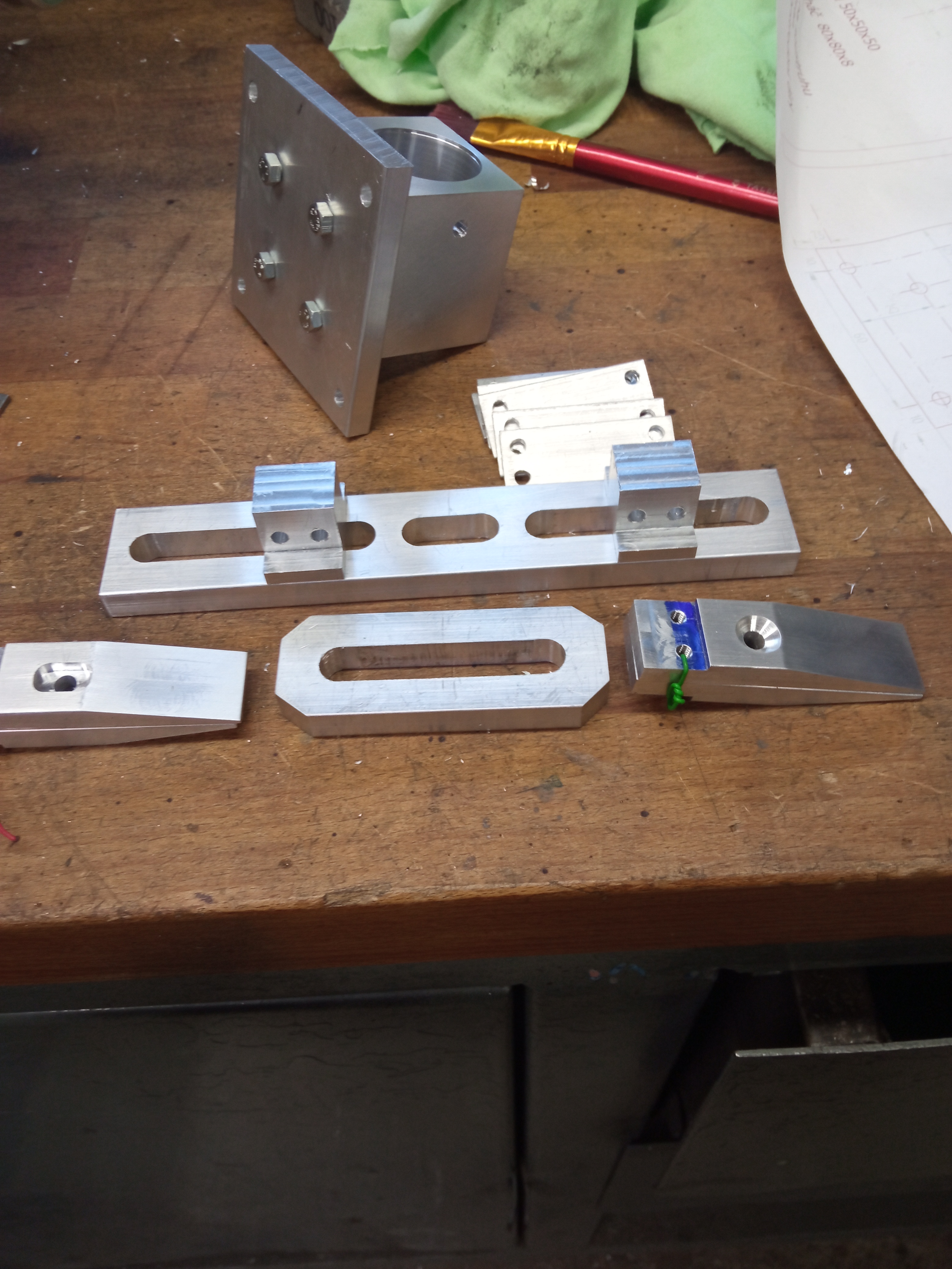

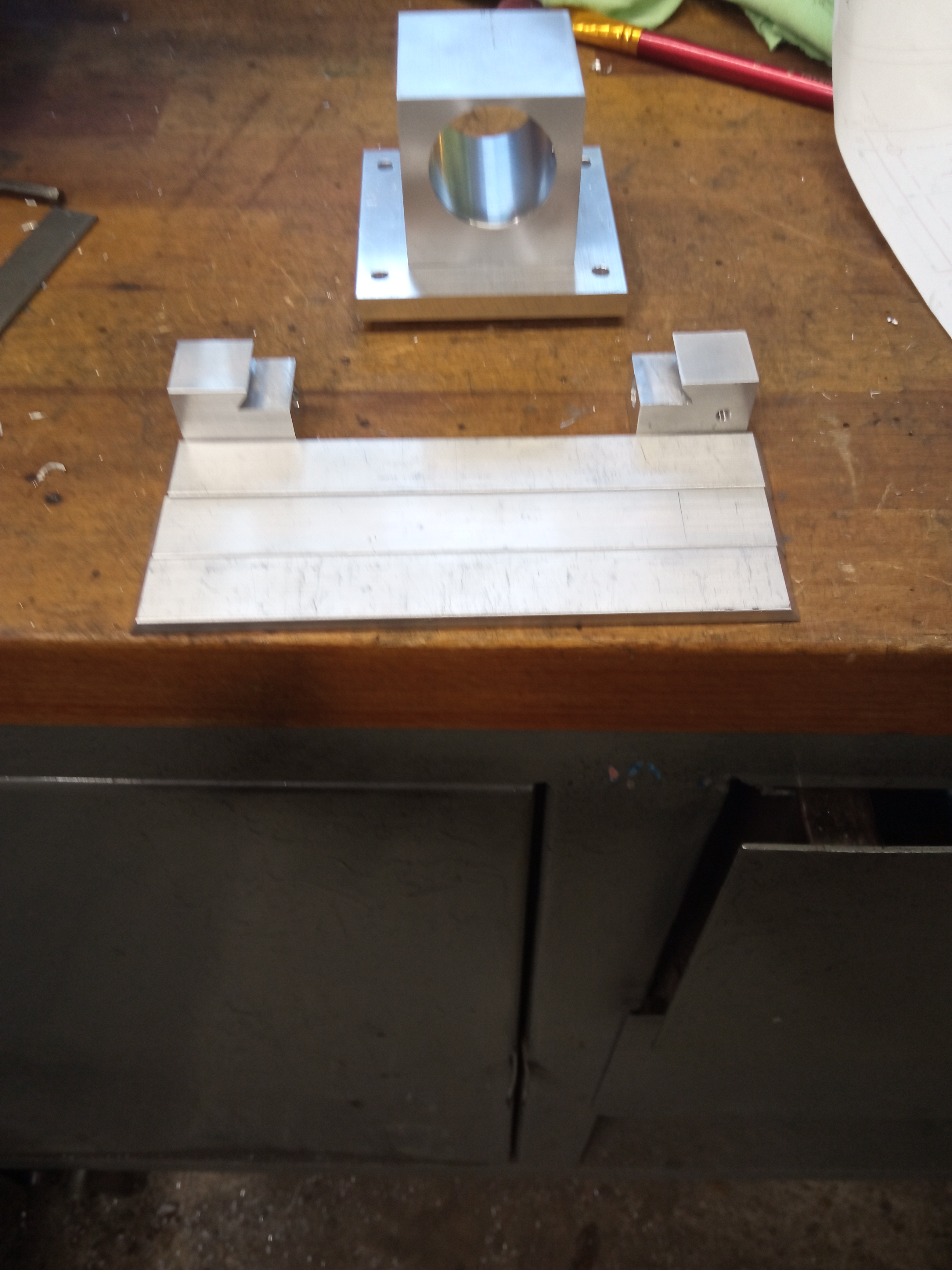

Zrovna teď jsem dělal kámošovi nějaké komponenty na frézce na nějakou takovouto ostřičku. Něco prý okopčil, něco si vymyslel sám....

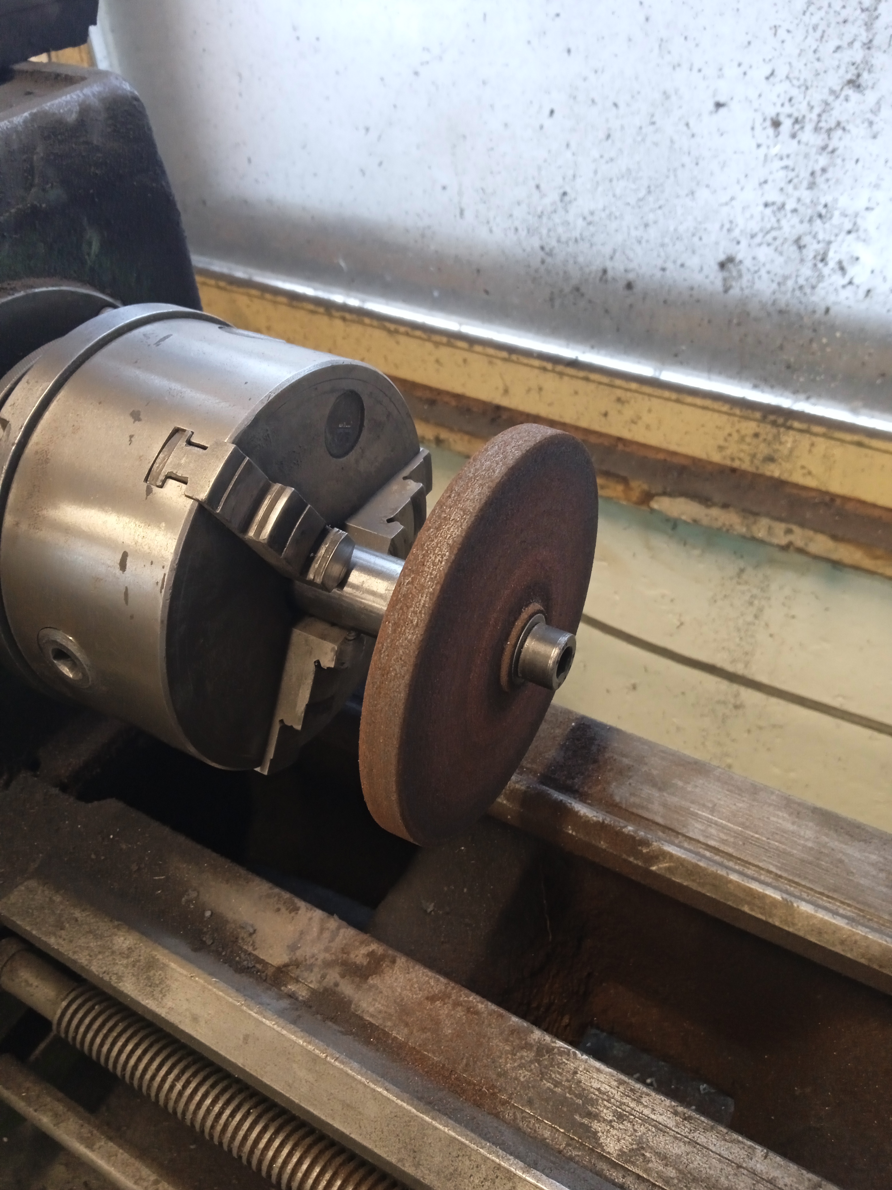

Kedysi u nás vo výskumáku starí mechanici mali na dvojkotúčovke kotúč s gumovým pojivom (taký tmavočervený) a brúsili na ňom skalpely a nožnice. Možno by stál za vyskúšanie, pokiaľ si pamätám, ostril dobre.
jenicek
Příspěvky: 1942
Bydliště: Vedle Trautenberka
14. 2. 2023, 5:22
Jo, to je gumovka. Taky ji mám na skladě a čeká na příležitost. Užil jsem si s ní dost srandy.
Soused přišel, že prej si koupil stolní brusku. No a doma že má nasyslený dvě gumovky, ale většího průměru a že ji potřebuje zmenšit, aby se mu vlezla do brusky a že mě za to zmenšení dá tu druhou. Tak ji přines, vzal jsem úzký radeko a v soustruhu ji upích. No radeko při tom skoro do půlky zmizelo :lol: , ale soused byl spokojenej. Když jsem k němu přišel, tak prej tady máš za tu práci tu druhou gumovku. Tak na ní tak koukám a řikám, to je ta co sem Ti zmenšoval. On že né, že tu už má na brusce. Tak sme se na sebe tak koukli a on, že já jsem pako, já měl dvě různý gumovky. Samozřejmě vzal tu větší a tu jsem ohobloval. Takže nakonec máme oba dva stejný gumovky, on má z velký malou ve svý brusce a já mam malou pro svou velkou brusku. No pořádně sme to tenkrát zapili :lol: :lol: :lol:
