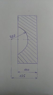

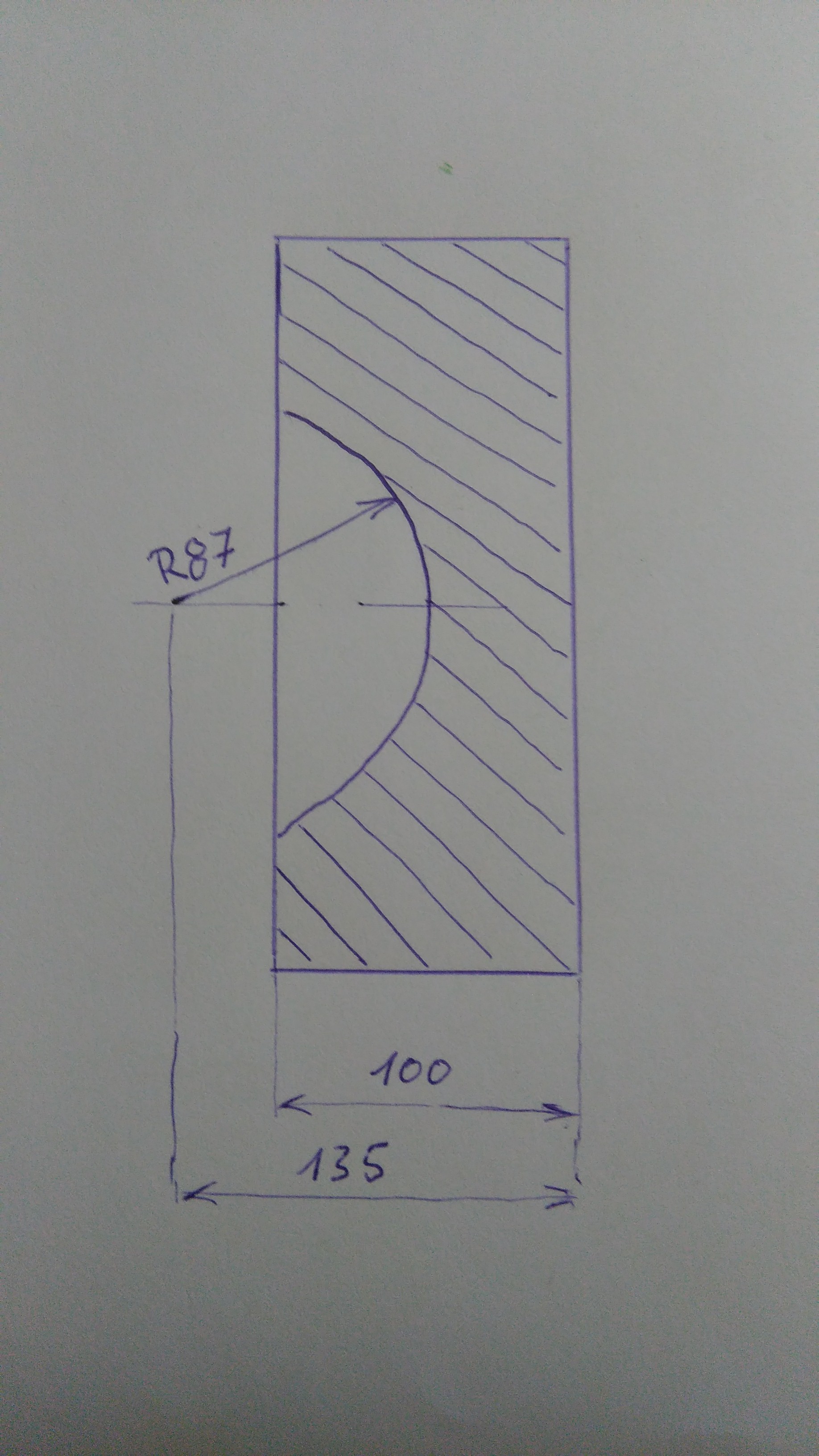

Ahojte.
Nema niekto vzorovy program na vnutornu polgulu pomocou ktoreho by som vyrobil polgulu R87.

Urobis to tak, ze platkovou frezou vyhrubujes akokeby schodiky a gulovou frezou dokoncis. Ja by som to robil cez Q parametre, v LBL si napises drahu kruznice cez CR, kde budes mat inkrementalne hlbku Q1 a polomer Q2, pricom Q1 budes posuvat o kolko ty chces (napr 0,05mm) a Q2 zadas vzorec kruznice. Keby som mal cas, tak ti to cele napisem, ale zatial len tak narychlo princip :D

možná by jsi mohl uvést jestli to chceš soustružit nebo frézovat..
