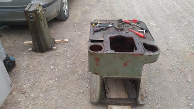

Díky velkorysému daru od Michal-WeldPro jsem se stal šťastným majitelem frézky F1J. Dám sem dokumentaci:http://forum.strojirenstvi.cz/viewtopic ... 82&t=27944 a postupně nějaké obrázky z renovace.
Jarda
hop_1
Příspěvky: 516
Bydliště: Beroun

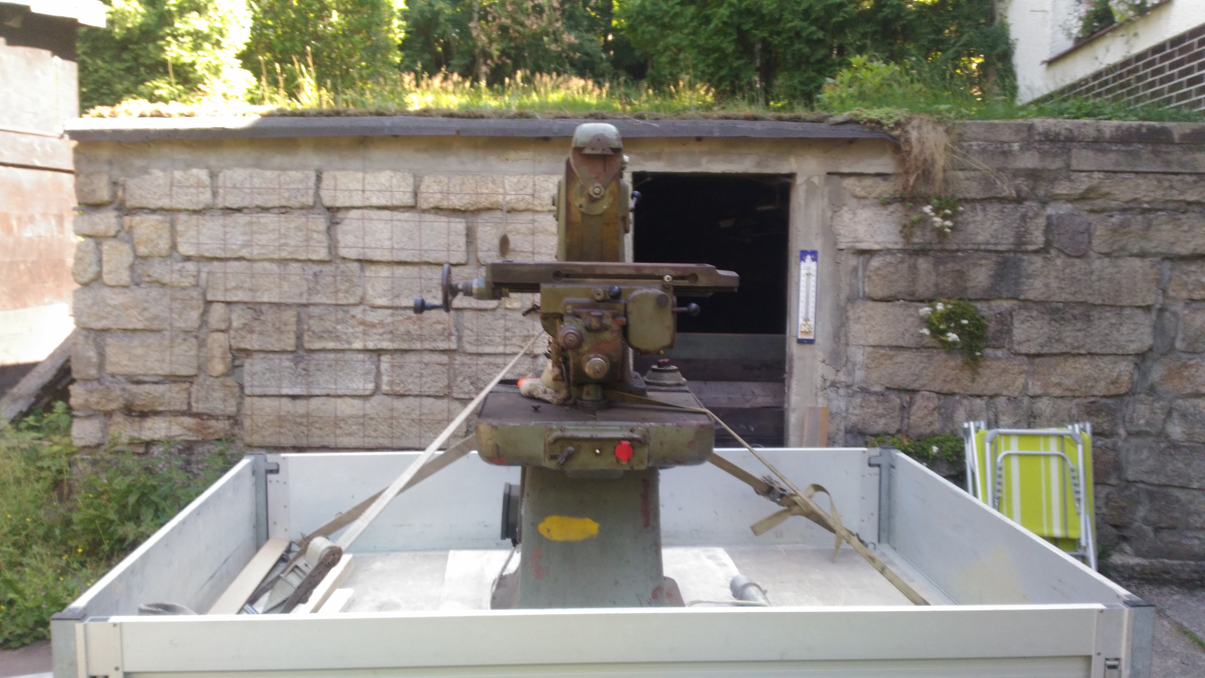

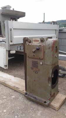

24. 6. 2018, 1:11
Protože se domluvená technika na složení nedostavila musel jsem skládat ručně po částech.
Jarda

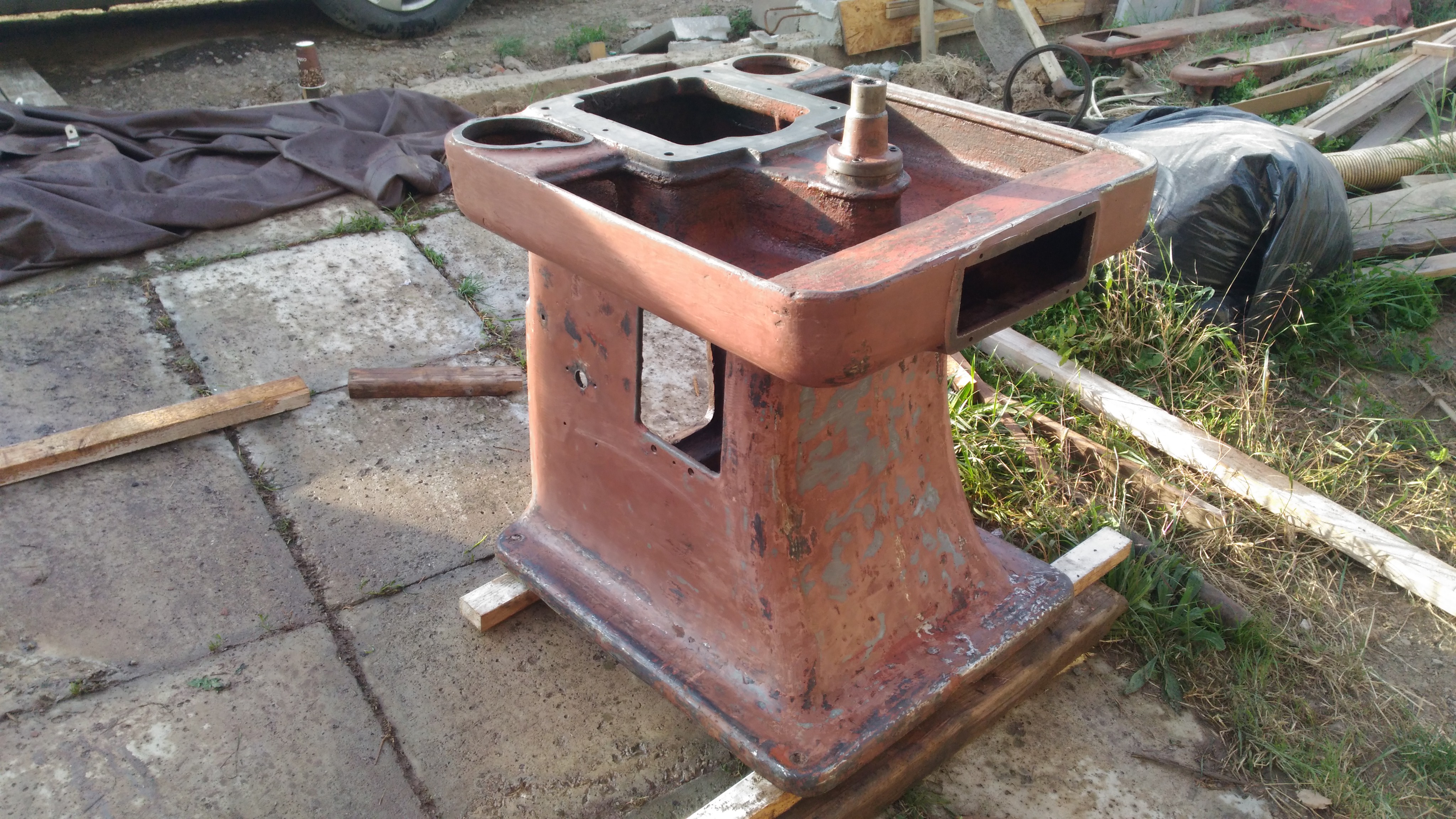

24. 6. 2018, 1:19

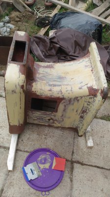

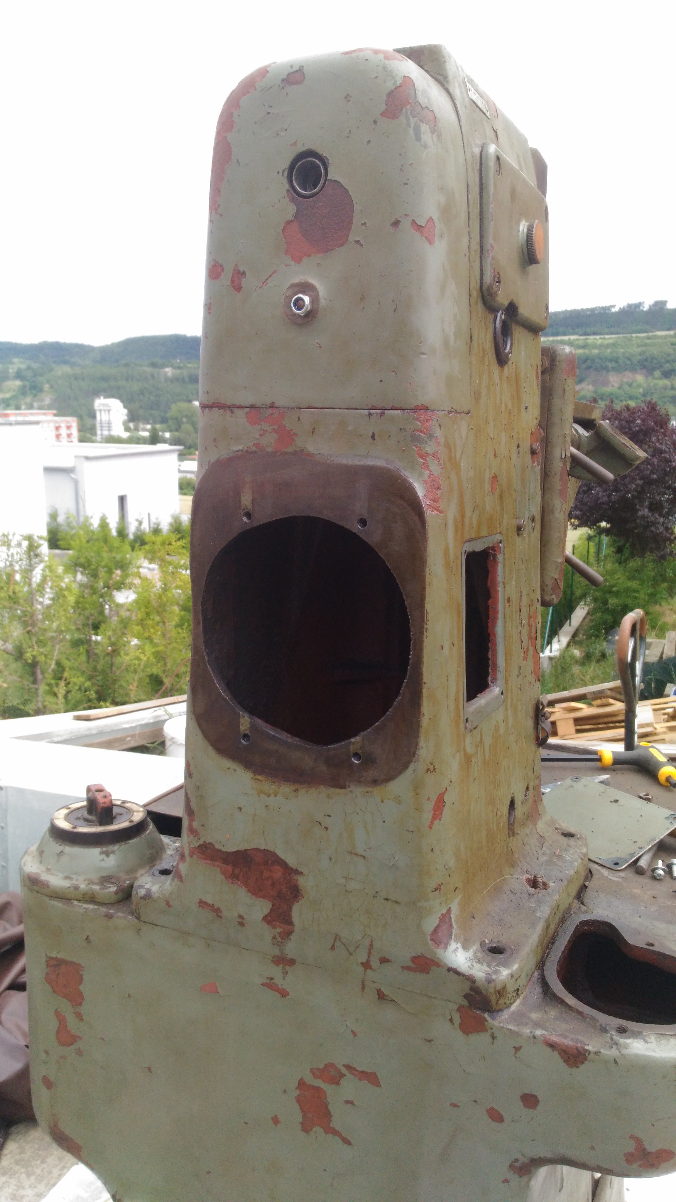

Protože jsem frézku musel rozebrat tak jsem se rozhodnul pro nový kabát.
Zatím budu mít čas na obstarání nějakých nástrojů ME 18 a rozhodnutí jakou barvu dostane.
A tmelit, brousit a tmelit
Barva šla dolů rozbrusem.

24. 6. 2018, 4:55
Já bydlím u řeky a dilnu, dům máme v kopci takže sem taky rozebíral. Celý spodek na rudl ten přivázat ke kladce, prkna a hurá do schodů :D

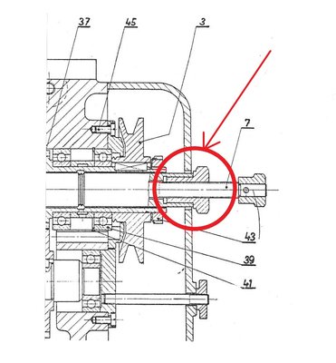

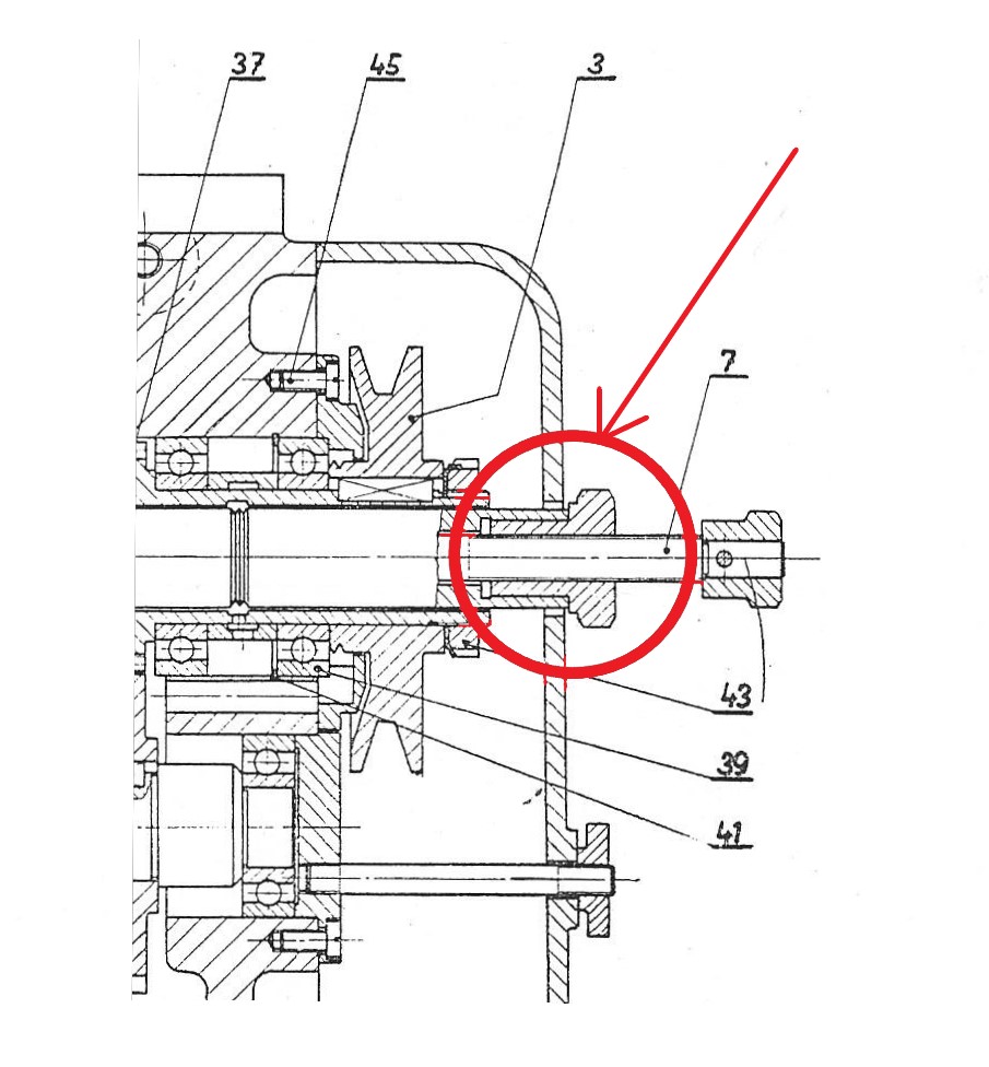

Může mi někdo změřit a eventuelně nafotit závit vzadu ve vřeteni? Případně celý vtahovací šroub? Šroub nemám a závit je potlučený.
Jarda

Díky za nabídku. Včera jsem tam na zkoušku vrazil vrták s Mk2 a žádnou stranovou vůli se mi nepovedlo cloumáním zjistit. Netuším jak tu díru dostatečně přesně změřit. :(
Jarda
chb
Příspěvky: 3886
Bydliště: Havl. Brod
26. 6. 2018, 1:43
to by mělo jít na barvu (nouzově třeba lihový fix), pokud máš nějaký vrták s nepoškozenou MK2
hop_1
Příspěvky: 516
Bydliště: Beroun
27. 6. 2018, 11:36
chb píše:to by mělo jít na barvu (nouzově třeba lihový fix), pokud máš nějaký vrták s nepoškozenou MK2
Tak jsem to zkusil na barvu.... Kromě toho že jsem se docela slušně pořezal o frézu mám pocit že vrták s Mk 2 je na tom o něco lépe. Pokud to vezmu mím selským nestrojařským rozumem a dobře počítám tak rozdíl mezi Me 18 1:20 a Mk 2 1:20,02 je na 20 mm kuželu 0,001mm, takže pokud je kuželová stopka frézy dlouhá ccá 60 mm je rozdíl 0,003 mm na menším průměru. Má vůbec cenu se tím zabívat?

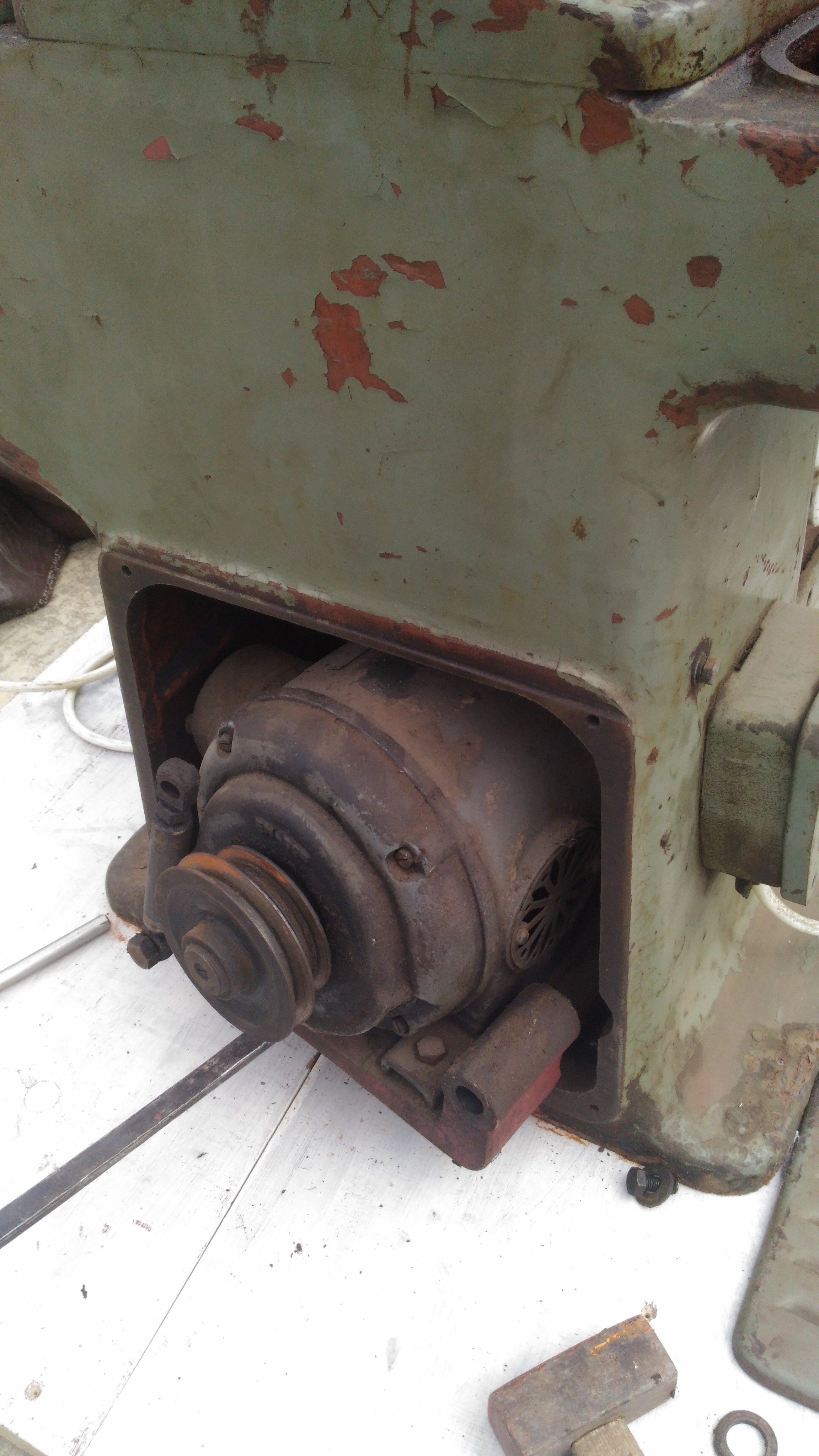

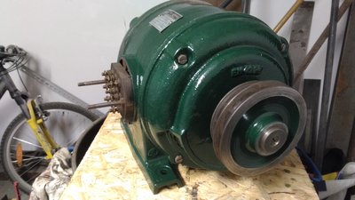

Tak jako první dostal nový kabát motor.
Jarda
