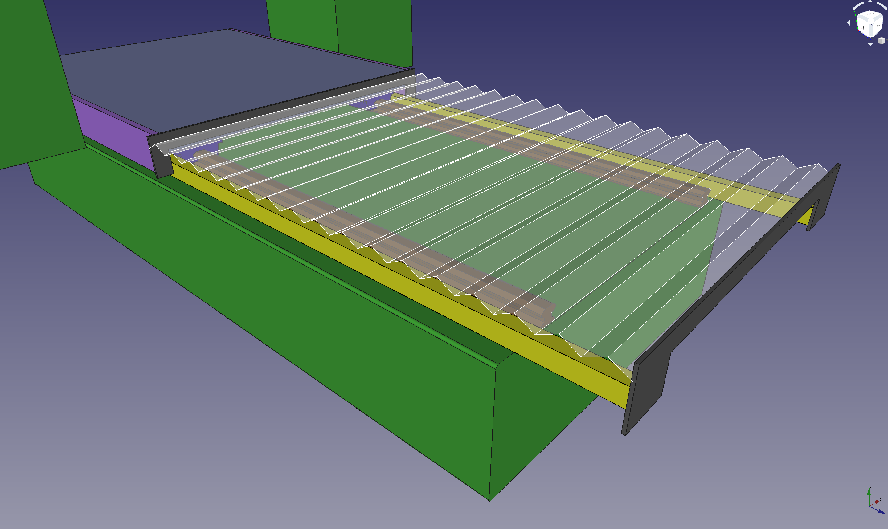

Důvod proč to tak řeším je, že absolutně nevím jak velká nečistota dokáže zastavit kuličku v lineáru, nebo v matici, která se pak bude po kolejnici (šroubu) sunout namísto valení a jak dlouho to bude trvat než to budu kvůli jedné kuličce vydřené kolejnici muset rozebírat. Třeba je to jedno a stačilo by lineár, nebo šroub bez jakéhokoliv krytování občas zamést smetáčkem - stím ale nemám žádnou zkušenost.
Nedokážu si představit čím setřít z byť hladké textilní rolety všechny jemné kovové třísky jedním, jediným průjezdem přes kartáč, nebo jakoukolilv stěrku.
Stavím si hračku, tedy nehrozí tisíce provozních hodin za rok, spíš je otázka jestli to vůbec někdy dokončím :-)

Podle mýho názoru je to nutný... vozejky i matka jsou plný vazelíny a když se tam nachytaj jemný hliníkový šponky tak se to zatemuje a hotovo .... Hlavně zakrytovat díry pro šrouby

Kuličku lineárů nezastaví žádná špona protože stírátko tam žádnou nepustí,pro ty co jim tam lítaj žhavé špony jsou i speciální stírátka -to ale není případ hobby mašin.U kuličkovejch šroubů je to složitější záleží na výrobci .To zakrytování roletkou je víc než dostatečný.

Velká chyba že jsem neudělal kolejnice aspoň o 100mm na každé straně delší. Napravím to lištou která bude držet jeden kraj měchu, bude po ní měch klouzat a zároveň bude z boku krýt kolejnici.
Měch bude mít tvar obráceného U - na obrázku je jen rovný pro jednodušší kreslení. Výška jednoho zubu je 20 mm a aby nebyl v nataženém stavu úplně rovný přidal jsem pár zubů navíc. Tím jak jsem si to namaloval jsem si uvědomil že k délce rozjedu musím připočíst i délku složeného měchu. Natažený měch tedy nebude mít 500mm rozjezdu, ale o sílu stlačeného měchu více.
Otázka abych mohl pokračovat v plánování je jak silný je jeden přehnutý zub ?

Pří pohledu podél kolejnice je vidět žlutou nosnou a krycí lištu která musí být nižší, abych se dostal k maznicím na vozíkách.
Kryt připevněný na pohyblivé upínací desce přesahuje tuto lištu navýšku o něco méně.

Maznice vyveď do desky ne?

Udělej to jako já a nebudeš muset každou chvíli měnit rozpíchaný měch od špon.

Jo taková zástěra je super řešení, ale já bych s ní musel zajíždět pod stroj, protože mám v plánu ho celý zavřít do skříně.
Potěšilo mě že někdo kdo stroj používá nemá krytované X a asi ani Z. Konstrukci X a Z jsem co se týče krytování zvládnul tak mizerně, že dobré zakrytování by bylo kvůli různým překážkám jako snímače, kabely a dorazy pro mě téměř nemožné.
Opravdu se měch rozpíchá nějak brzy ?
A to i v případě že yb v krajní poloze nebyl zmačklý nadoraz ?

No možná pár let vydrží. Záleží na intenzitě používání stroje.

a neskoušel jsi se podivat po roletových krytech ? ja to akorat řešil na svoji frezce.
https://www.hennlich.cz/produkty/krytov ... krytu.html
dal jsem teť poptavku do dvou firem , tak uvidím jaka bude cena profi řešení.
Dělal jsem už ale kryty i na soustruhu i na frezce z nerez plechu a celkem to funguje dobře.

Pokud mají dobře vyřešené zamezení přenosu nečistot z lícové na rubouvou stranu rolety, tak je to krásné řešení.
Na jednu osu ale jsou potřeba rolety dvě a když jsem viděl docela pěkné provedení, tak jsem opravdu zvědav na cenu.
