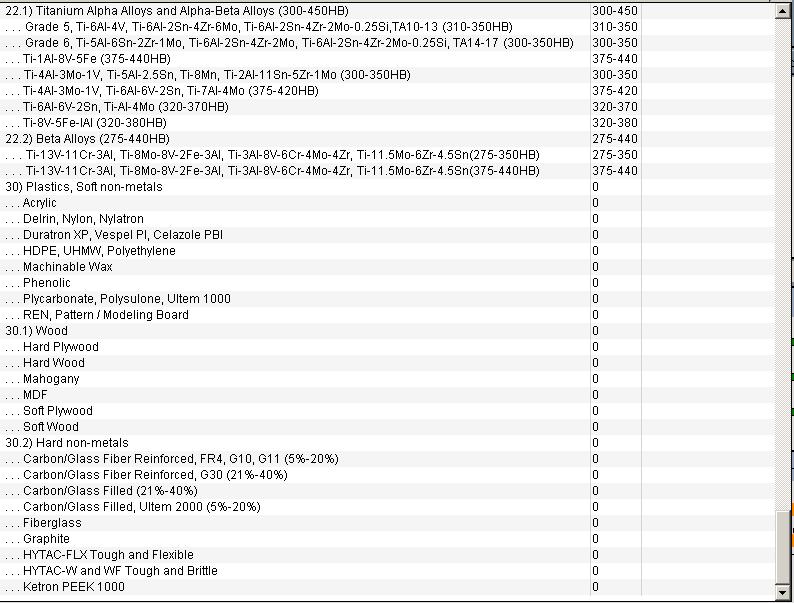

asi bude chyba, že u FS nemáš zatrženo "sloting" což by bylo gravírování, takto to máš nastaveno na boční úběr a proto ten rozdíl. Víc bude jistě zobrazeno v ostatních obrazovkách FS
také je viditelný rozdíl v doporučené řezné rychlosti konkrétního materiálu. Plný FS jich má na výběr okolo 200

dle lišty jde odhadnout rozsah materiálů - dřeva je jen pár - viz foto

Zvětšil jsi hloubku na 0.4 ale změnila se ti šířka záběru tak asi proto
grade065
Příspěvky: 1012
7. 7. 2018, 1:54
A v tý druhý sadě máš zase vyšší Vc 17m/min místo 9 :roll:
