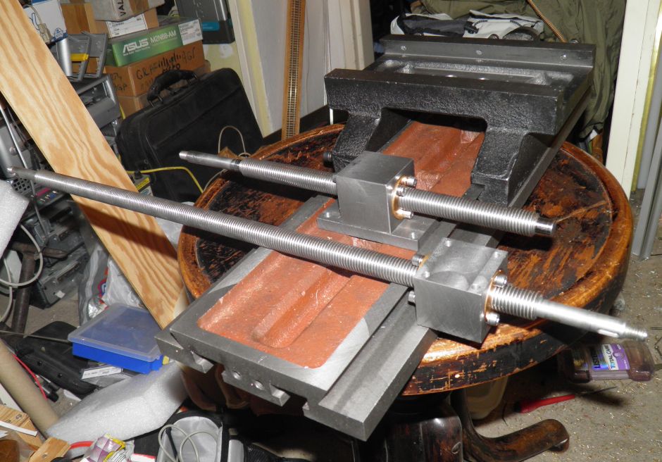

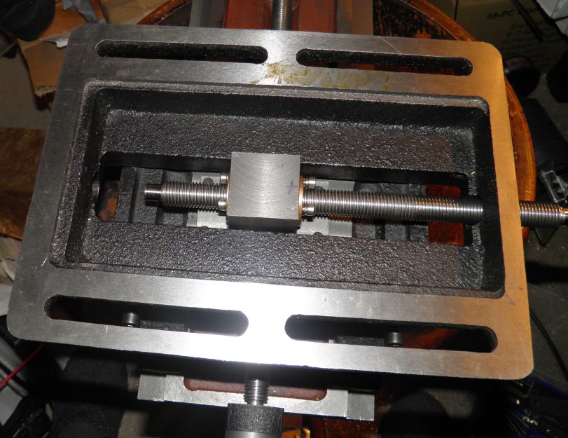

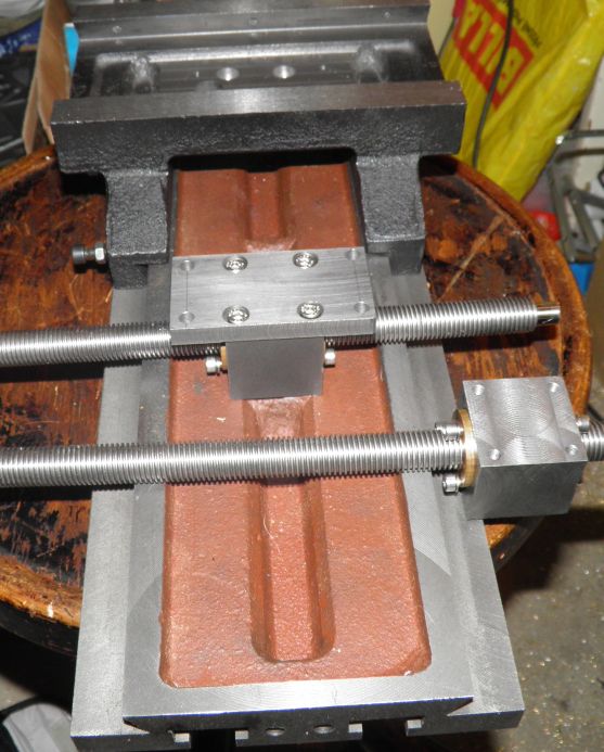

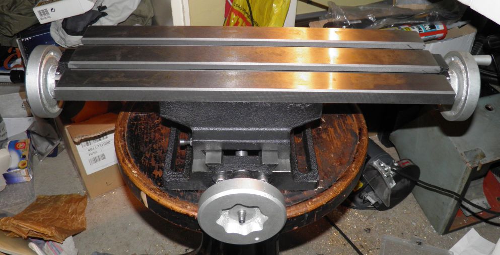

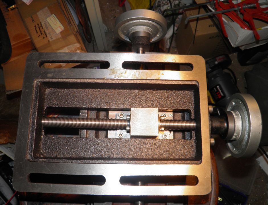

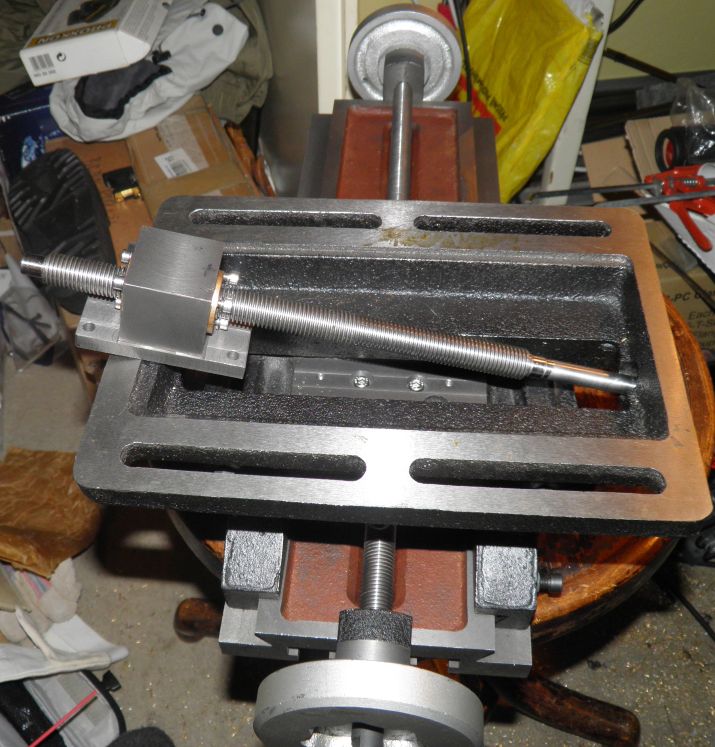

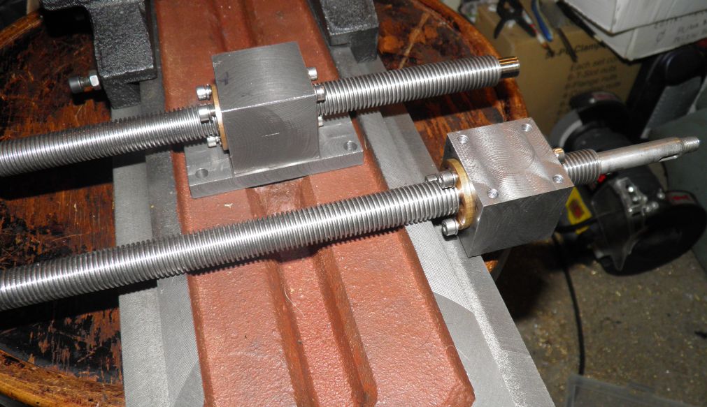

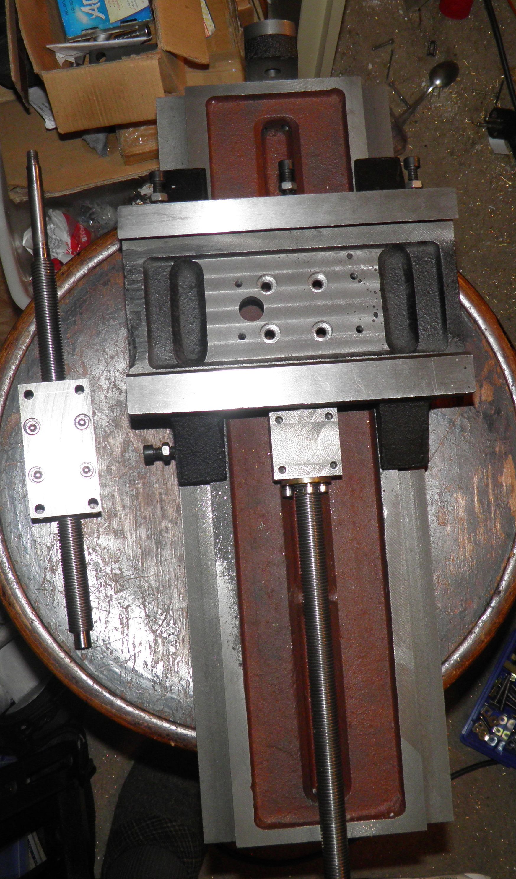

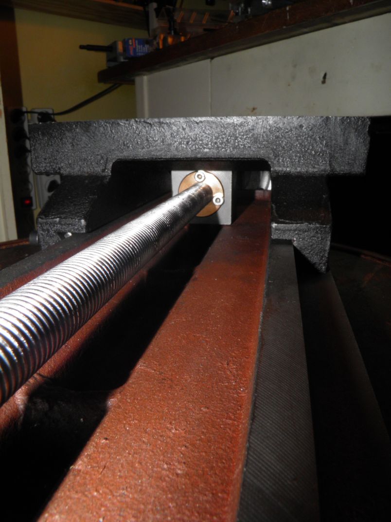

Dávám zde fotky z úpravy stolu - výměna trapézových matic posuvu.
uchycení držáku kratšího posuvu 05
instalace držáku kratšího posuvu 04
instalace držáku kratšího posuvu 03
instalace držáku kratšího posuvu 02
instalace držáku kratšího posuvu 01
detail uchycení z boku
delší posuv - detail 02
delší posuv - detail 01
delší posuv 02
delší posuv 02
delší posuv 01
delší posuv 01
delší posuv
delší posuv
držáky matic posuvů 02
držáky matic posuvů 01
držáky matic posuvů
držáky matic posuvů
vrchní deska
vrchní deska
sestava stolu
sestava stolu

Uspořádání matic v domku
Zdenek Valter
Příspěvky: 5475
Registrován: 9. 1. 2009, 5:16
Bydliště: Ústí n. L.
25. 1. 2015, 9:08

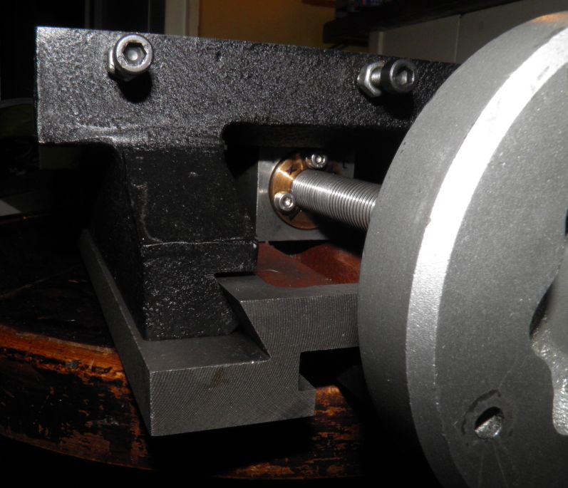

Pvná matka je napevno přišroubovaná.
Vystavovací se přitahuje k domku - vymezuje se zde vůle na šroubu.
Každá z matice je na třech šroubech.

Mex píše:Já to z toho moc nepochopil.
Podle fotek to vypadá, že máš matice s přírubama, a přes ty příruby je to přišroubované ho toho domku. Ale jak vyladíš přítlak mezi maticemi, když máš předpokládám díry v domku i na přírubě v pevných pozicích? Pak máš základní "krok" ladění 1/3 otáčky matice, a to mi teda přijde hodně hrubé. Nebo to ladíš nějakými tenkými podložkami?
Nebo to máš tak, že mezi maticemi není pružný element, ale jen to dotahuješ těmi šrouby natvrdo? To by asi nemělo moc dlouhou životnost, řekl bych.
Přužným elementem jsou pérovky na šroubech - s tou životností se uvidí - na druhou stranu tohle uspořádání umožňuje dotahnout vymezovací matku, aniž by se musel stůl rozebírat. ;-)

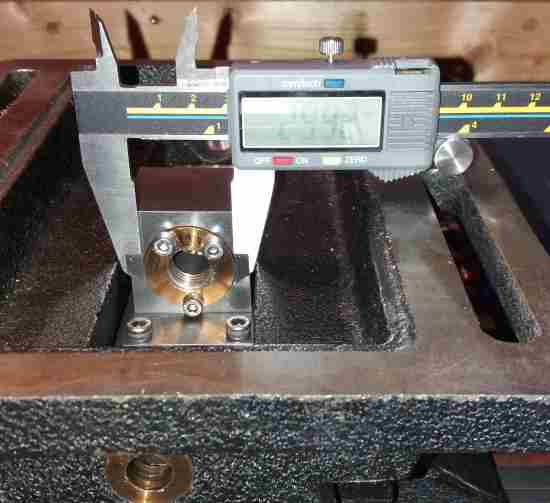

atlan píše:A ako to dopadlo nakoniec z zivotnostou a pouzitim stola ?
Funguje stále.

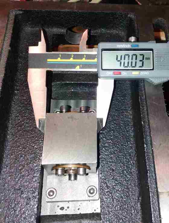

Přidávám i fotky rozměrů kostky a průměry matek - byl jsem požádám přes SZ

Neměnil jsem šrouby ale matice - vůle jako v prase - původní byly v vyřezané v nálitcích do litiny.
Matice dělal potraviny z bronzu na šrouby. Domky také, já to jen svrtal a sestavil.
Jo samozřejmě Jirka ještě zfrézoval střední díl aby se tam daly připevnit ty domky.
Matice byly cca 30 MM dlouhé - udělal jsem z nich dvě a svírám je.
