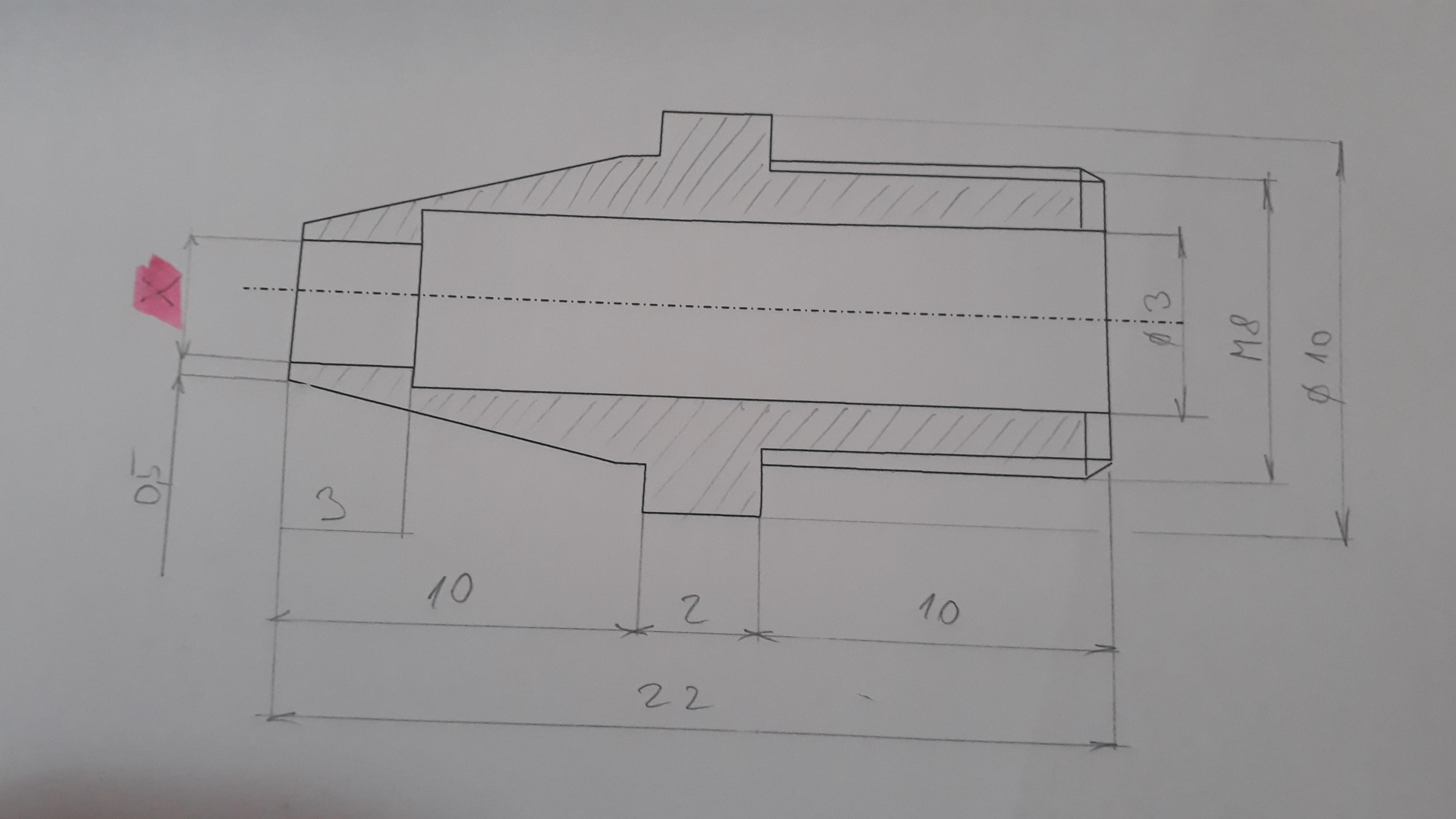

Ahojte páni, potreboval by som pomôcť s výrobou súčiastok podľa nákresu
Materiál oceľ
Súčiastky by som potreboval v počte +- 40 kusov
Všetko sú to podobné súčiastky, mení sa iba rozmer ,,X,,
Ďakujem pekne.

Nejsem sice přímo obráběč ale asi bych napřed udělal ten závit potom vtnul ten rozměr X, jestli má mít rovný dno tak pak bych použil drážkovačku a pak to otočil, chytnul do měkkých paken za ten průměr 10mm a udělal kužel.

nellospeed píše: 14. 7. 2018, 6:14 Nejsem sice přímo obráběč ale asi bych napřed udělal ten závit potom vtnul ten rozměr X, jestli má mít rovný dno tak pak bych použil drážkovačku a pak to otočil, chytnul do měkkých paken za ten průměr 10mm a udělal kužel.
rovné dno nie je potrebné, stačí to vyvŕtať 3 vrtákom. nie je tam ani fuknčný rozmer a ani význam rovného dna. Ospravedlňujem sa za nepresnosť.
V princípe ani jeden rozmer, okrem toho závitu nie je funkčný, z prenosťou sa tam nejako nestrieľa.

Jeste by pomohlo kdyby mohl byt mezi tim kuzelem a nakruzkem radius treba 0.2,
na coz se da bez problemu koupit platek.
A zavit nebyl povinne az k celu.

robokop píše: 14. 7. 2018, 7:24 Jeste by pomohlo kdyby mohl byt mezi tim kuzelem a nakruzkem radius treba 0.2,
Ďakujem za postrehy. Určite s tým nebude problém, tak isto ani so závitom.

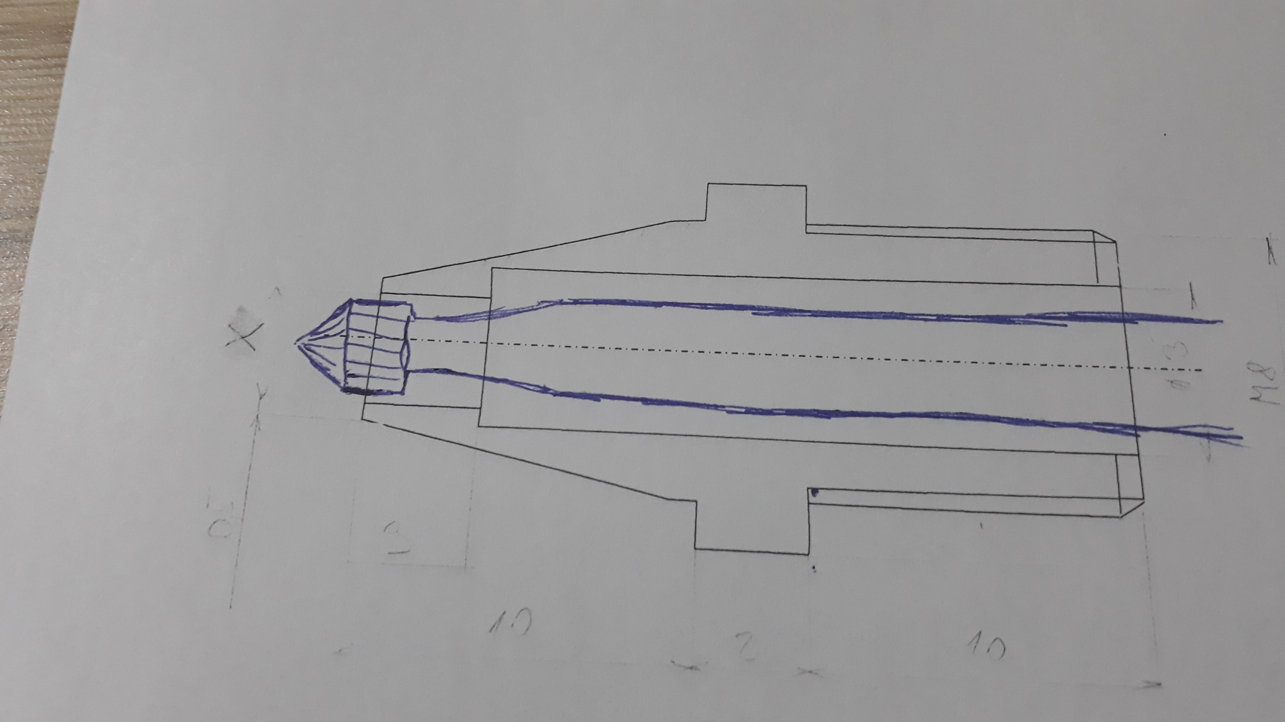

Funkcia súčiastky je, že sa namontuje do držiaka k vŕtačke. Zabezpečuje to, aby fréza išla do materiálu stále do rovnakej hĺbky, ktorú si nastavíme. Kužeľová časť nemá žiadnu funkciu, iba aby prebytočný materiál nezavadzal pri frézovaní do horšie dostupných miest.
Preto vravím že žiadny z rozmerov nie je funkčný,okrem toho závitu :mrgreen:

Jinak proč nemůže být konec závitu se zápichem ? Tak to půjde vyrobit a i hladce zašroubovat, tam u kuželu s průměrem 10 bych dal radius kvůli plátku, jak tu zmínil Robokop.
