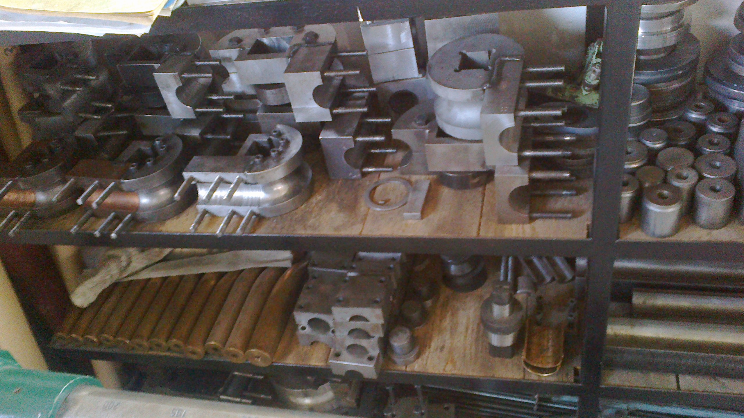

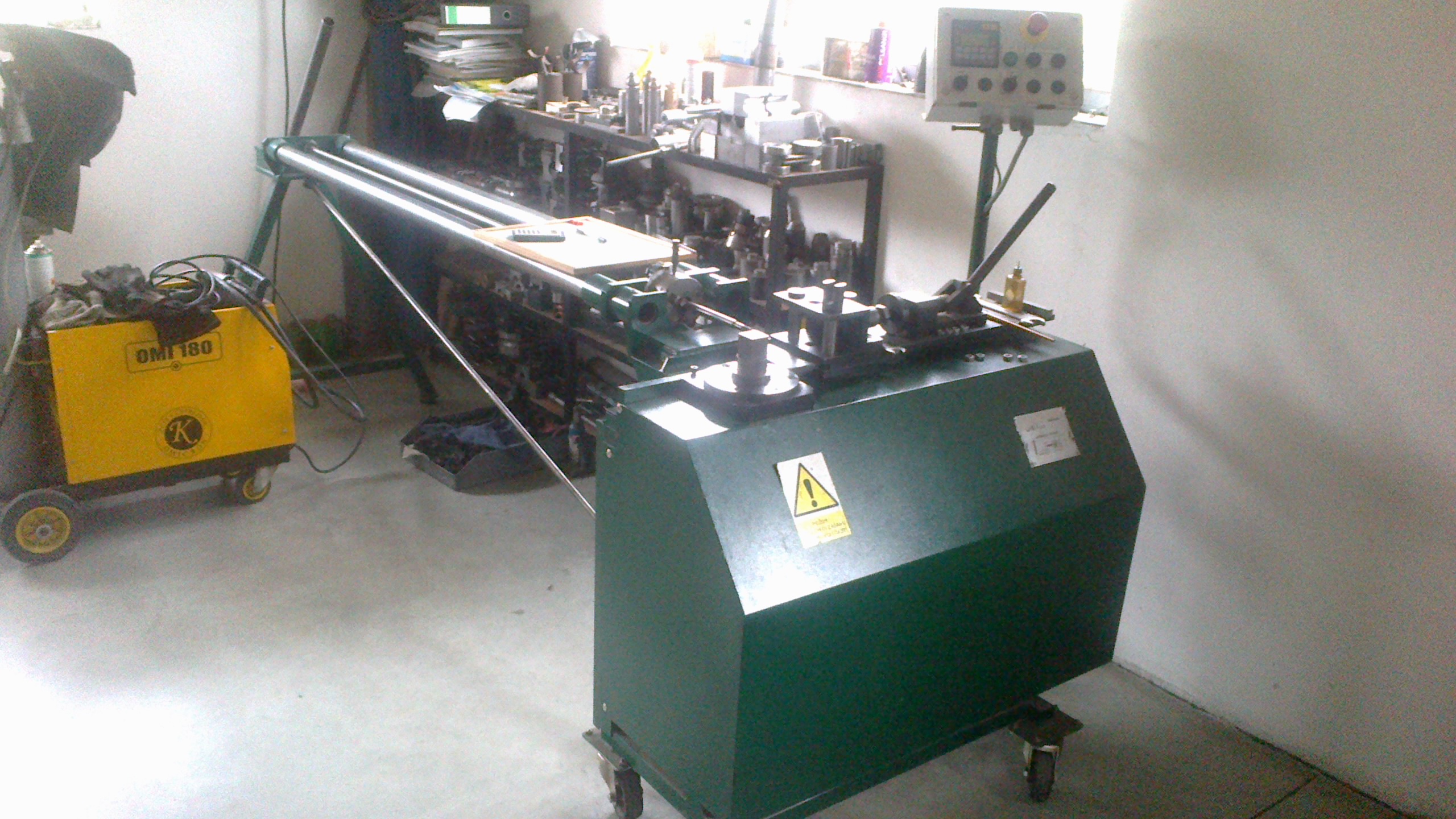

Takhle vypadá mašina na které se ohýbá a takhle vercajk k tomu, nic se neplní ani nenahřívá. Jestli to trubka zvládne se musí zkusit. Nejmenší co ohýbám je průměr 25mm.

Nojo, profimašinka. :) Něco podobnýho mají v Kovoplastu Chlumec n/C. Jenže jsem nepochodil, nemaj "kladky" na průměr 22mm.
Jeden starej praktik mě poradil se vykašlat na písek. protože se nikdy nedoklepe "natvrdo" ale pro ohnutí za studena je lepší vylejt trubku olovem. S tím nemám problém.
