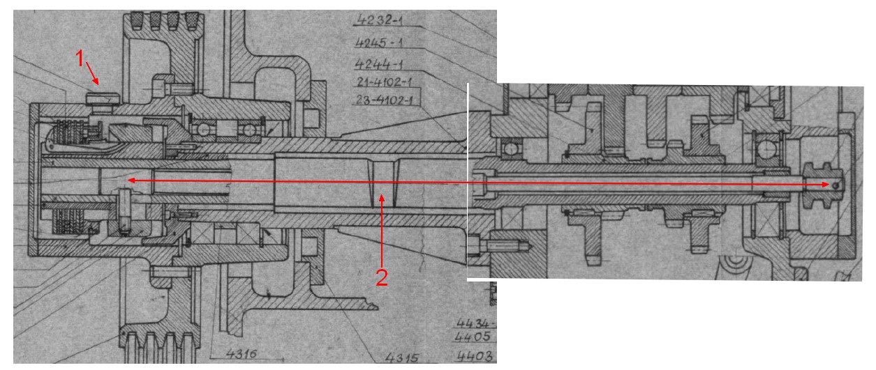

Tak jsem rozebral to čerpadlo. Okroužek mi tam chybí. Žádný o-kroužek, co jsem našel, mi tam nepasoval. Řikam si, že to muselo fungovat i bez něj. Trubku s košem jsem vyčistil a znovu to tam namontoval. Bohužel zase nic. Na neutrál ta hřídel s tou vačkou pumpy běhat nebude.
Na obr níže pod 1 tam se leje olej a kolik? Asi moc ne, protože pak může volně vytékat po stěně, což dle zasranosti mašiny se děje.

bobik píše: 20. 7. 2018, 2:30 Tak jsem rozebral to čerpadlo. Okroužek mi tam chybí. Žádný o-kroužek, co jsem našel, mi tam nepasoval. Řikam si, že to muselo fungovat i bez něj. Trubku s košem jsem vyčistil a znovu to tam namontoval. Bohužel zase nic. Na neutrál ta hřídel s tou vačkou pumpy běhat nebude.
No, já bych teda řekl, že ten špunt ozn. č.1 je tam pouze proto, aby se ta lamelová spojka dala nějak seřídit (aby byl přístup k tomu opěrnému vehementu) :)

Bobik: ano, není to na běžný O-kroužek. To origo těsnění má trapézovej průřez.
Jinak ale nemáš pravdu, s tím neutrálem. Tahem za páku odbrzdíš a sepneš spojku. Ten neutrál je dán až polohama (mezipolohama) pák na rychlostní skříni. Páka spojky na neutrál nemá vliv. Takže kdykoliv s pákou spojky vpravo ti pofrčí ta hřídel s vačkou.
Milan: lejou se tam 4 decky (návod). A pozor, nelejt tam KVčko ale ten ložiskový olej OL-J.

Tak jsem vyndal znovu to čerpadlo, pístnice je vyběhaná. Při zdvihu pár mm to nemá šanci nasát olej. Vzduch se přisaje kolem pístu. Musím sehnat to těsnění.

Konečně jsem rozchodil to čerpadlo. Našel jsem správný okroužek. Vím, že není určený pro kluzný režim, ale zatím postačí. Takže teď olej teče pěkně všude, kam má. Těch 10l oleje asi stačit bude. Na všech vodících plochách beranu se udělal olejový film.
To čerpadlo i s o-kroužkem nechtělo šlapat, prostě nebylo schopný nasát olej. Tak jsem povolil šroub z horní hadičky, tím jsem zeslabil sílu pružiny tlačící na kuličku ventilu a konečně slabý přetlak vzduchu od malého zdvihu pístu byl schopnej nazvednout kuličku a unikat ven. Tím už vznikl dostatečný podtlak pro nasátí oleje. Teď už je to odvzdušněný, snad dostatečně těsný, aby olej neodtek.
