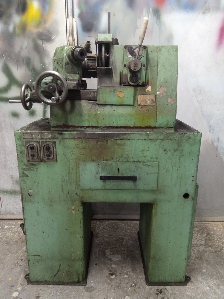

Zachtělo se mi brusky na ventily, no spíš jsem ji potřeboval, a po tom co jsem prošvihl jednu na bazoši, jednu mi přenechal testone, tak jsem zorganizoval turné po republice, mimo jiné jsem se ze stojanovou vrtačkou na podvale motal v centru Prahy, protože tam někde unikal plyn, až jsem dorazil k němu na dílnu, kde jsem si připadal trošku jako žebrák, nebo ještě hůř, jako jeho kopie. Bruska byla ve stavu kdy na ní nešlo hned něco dělat, a tak jsem ji opět rozebral a pustil se do ní, nakonec to dobře dopadne a mám zase na dílně další kus pěknýho stroje, čímž mu děkuji.
Po dovezení
trocha čištění
a dneska
musím udělat na příčnej stolek novej šroub s matkou, protože původní je vyramovanej, což bych chápal u strojního pohonu, ale rukou? to ti poláci na tom brousili v tahu několik let asi... ložiska už mám doma, musím vychytat černění, protože bych rád ty kovový věci měl znova nově počerněný, poladím motory a skusím to spustit. Chlazení bych rád zkusil místo emulze olejem, aby to tam mohlo stát dlouhou dobu nějak se to nekazilo, nebo něco nerezlo.

to, cos viděl, je 35 let práce
nic víc, nic míň
na začátku byla jedna předválečná stojanovka ze šrotu v garáži
ten vyramlovanej šroub je od nás
brousilo se na ní několik let tak 200 ventilů denně :D

V pohodě, poradím si, tak to na tý kličce musel někdo nechat ruku, ten druhej šroub je úplně v pohodě, docela bych řekl že je bez známek opotřebení.

Vrátili se mi nově počerněné díly, tak jsem začal brusku dávat po večerech dohromady

Nová matka a přetočenej šroub do posuvu, šuflík s příslušenstvím danej do pucu
